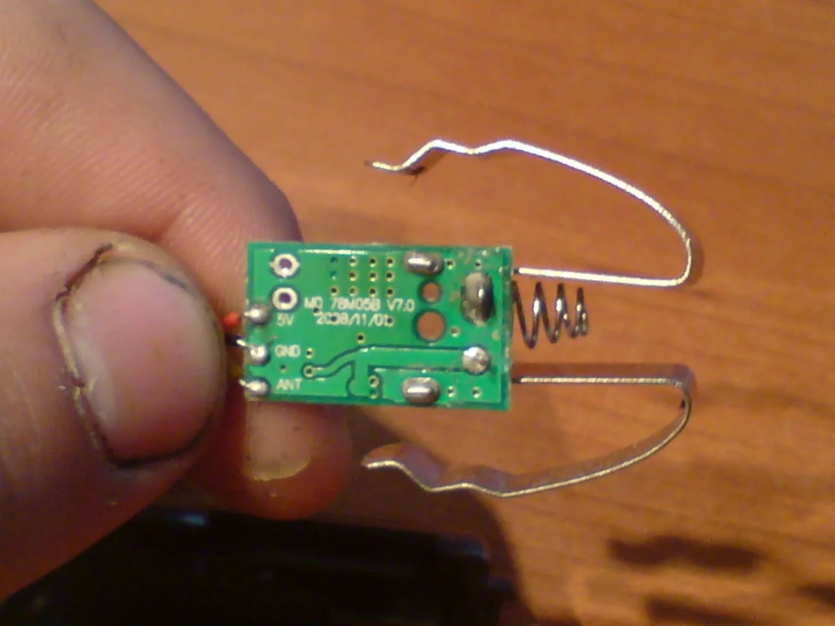

Всем доброго времени суток)) На вашем форуме я в первые, так что если что то не так извеняйте))
Дело в том что я хочу сделать маленькую радиостанцию из автомобильного USB приемника.
Питается он у меня от сети, но что плохо, маленький диапазон радио волн(( и как отойдень метров на 15-20 уже ничего радиоприемник не ловит((
А хочется что бы и соседи иногда слушали мое радио))
Думаю если сделать более большую антенну, то может будет лучше и дальше передавать волны. Перелазил инет и не нашел схемы этого устройства, вот думаю может кто нибудь уже имел дело с такой техникой))
Подскажите пожалуйста где там на плате прикреплена антенна.
Если нужно могу сфоткать сами платы))
А выглядит он вот так...
    3.6 KB · Просмотры: 381
скорее всего там вместо антены маленькая медная катушка припаяна к плате выглядит похоже но без корпуса

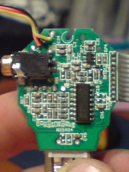

KEPTH2 Такой катушки та нет(( Но я нашел провод с надписью на плате "антенна" смотрел смотрел куда она ведет так и не понял
Желтый это антена
Вот плата
    52.9 KB · Просмотры: 185
Можно впринципе попробовать припаять подлиньше провод. А куда идёт тот что припаян сейчас?

Выходной каскад передатчика проектировался со штатной антенной (со своим волновым сопротивлением). При подключении другой антенны (с другим волновым сопротивлением) без согласующего устройства, возможно два варианта: выжгется выходной каскад или не пойдет мощность в антенну.

дело даже не в лицензии... просто радиопередатчик излучает сигнал не только на "заданной" частоте, но и на других частотах - косяки со схемой, дефекты пайки и т.д. просто вы можете забить звуковое сопровождение канала Россия (где-то в районе 100 МГц), и не все это по душе будет
