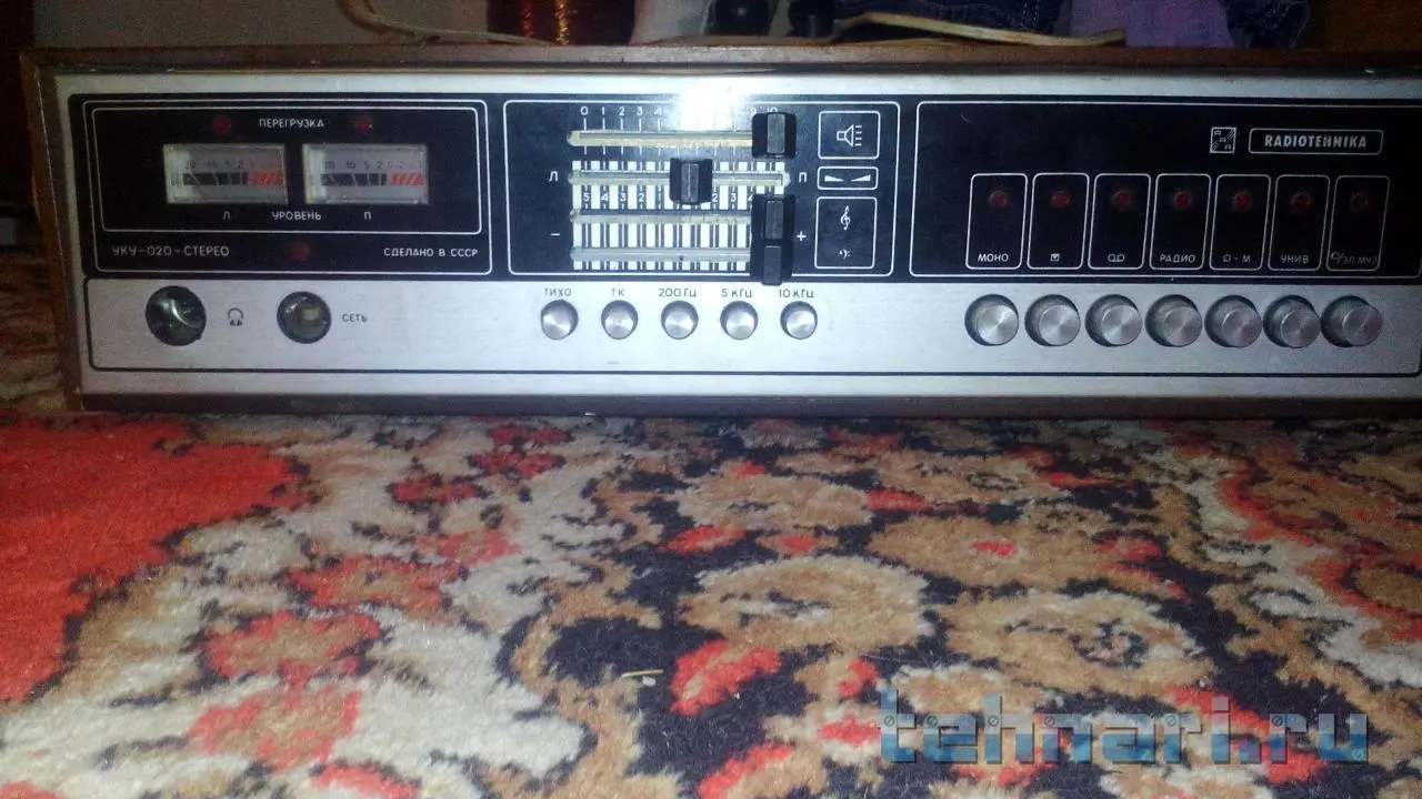

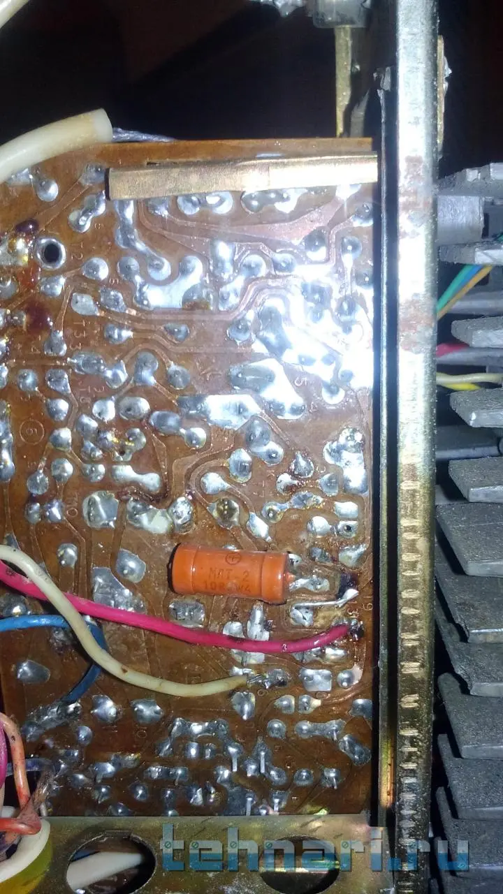

Вышло так, что по случаю мне вчера попался агрегат, который я только пользовал, но никогда не ремонтировал.
Отзывов о нем читать - я не читал. Так как, повторюсь, был опыт его использования и никаких нареканий нет с моей стороны. Поэтому будут предприняты усилия для его восстановления. Ну а если все совсем грустно пойдет - БП и корпус позволяют разбушеваться фантазии. Но, надеюсь, до этого не дойдет.

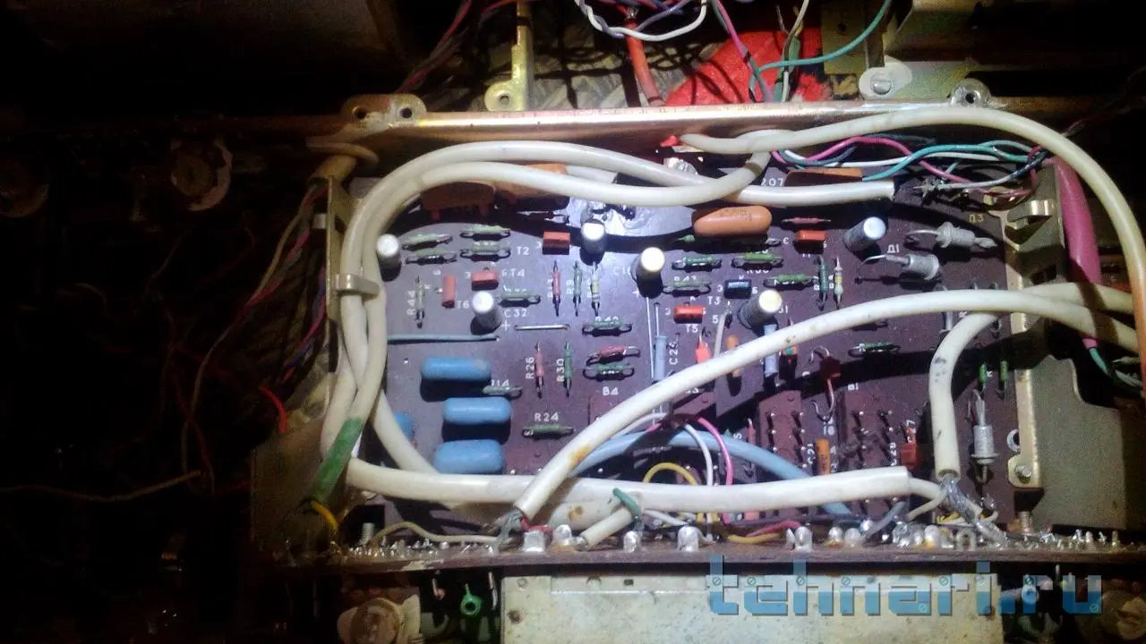

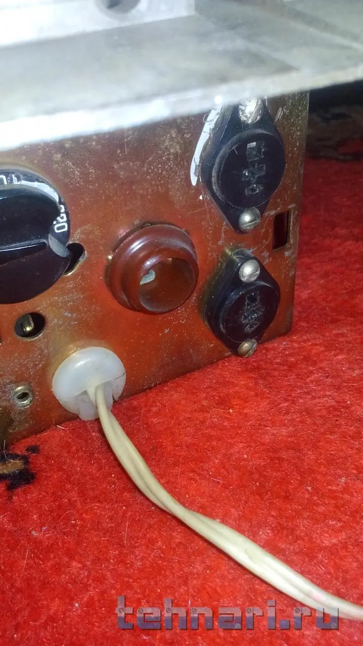

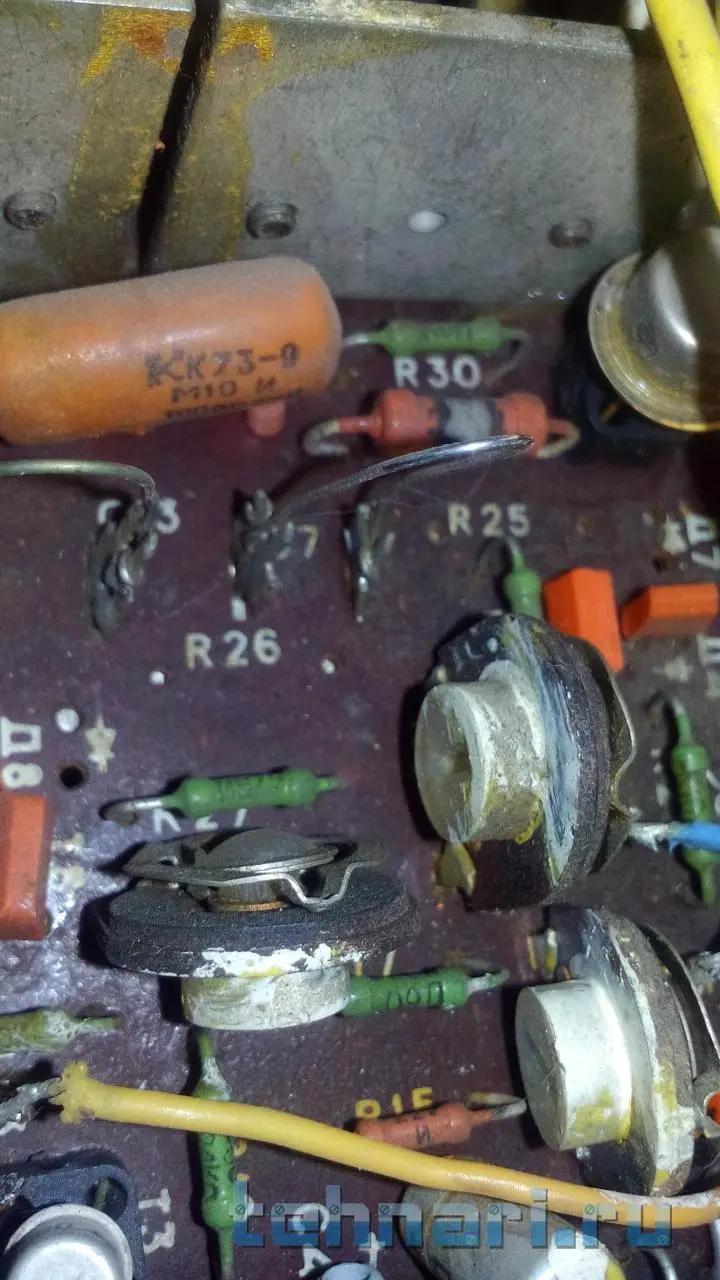

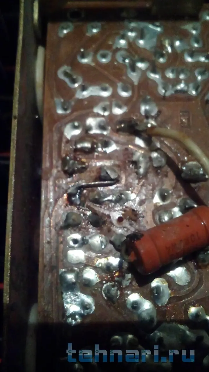

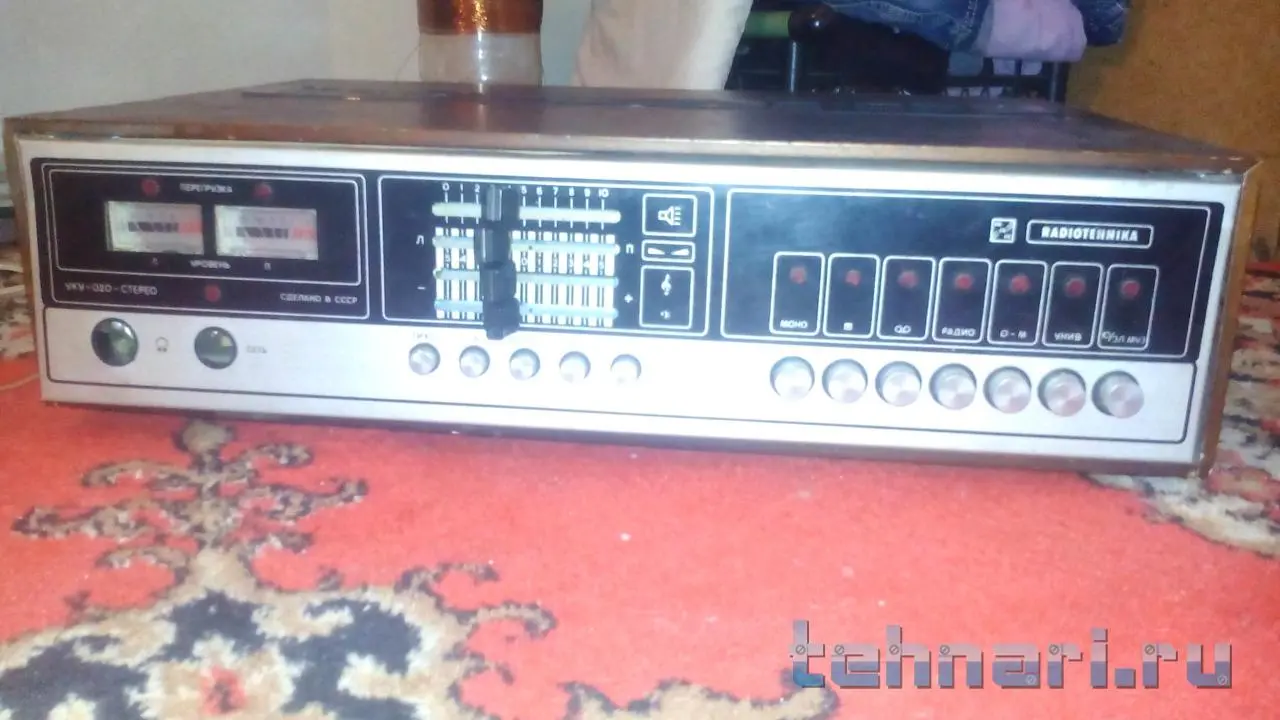

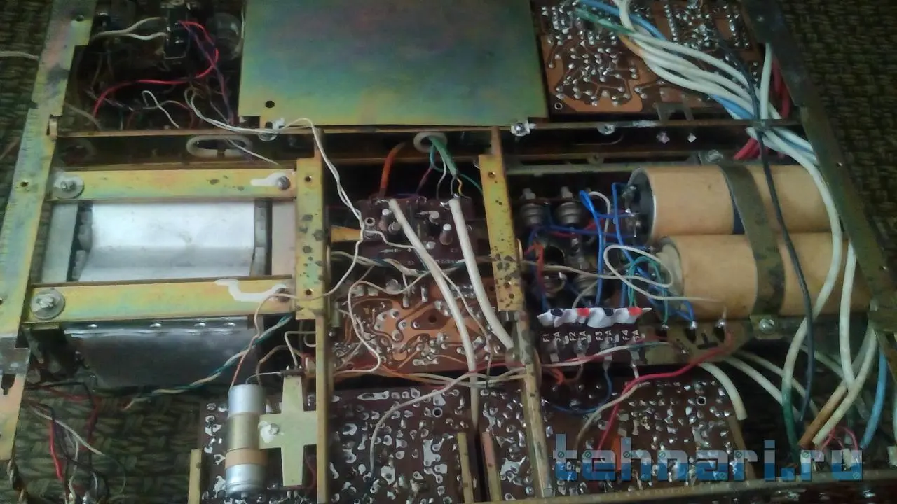

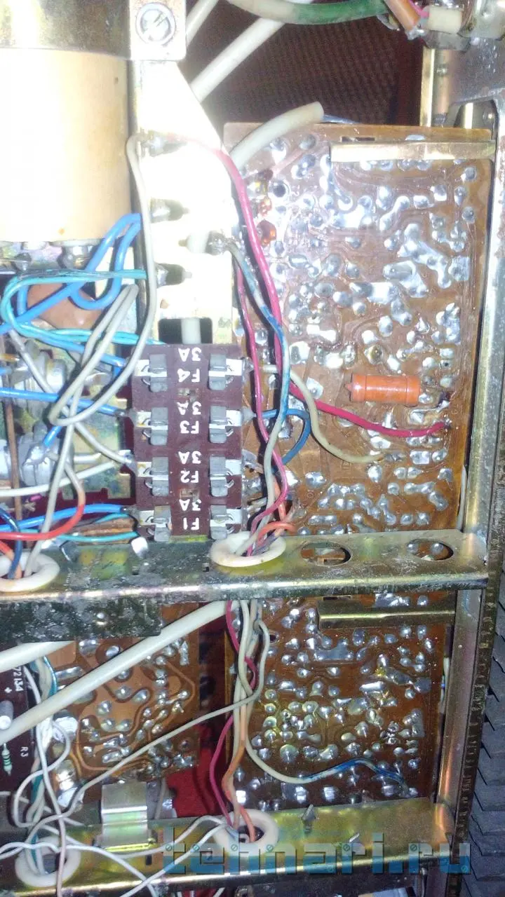

Итак. Притянул я эту вещицу домой, осмотрел (причем хреново!), проверил кнопки (дохлая пружина на селекторе входов была, заменил) и воткнул в розетку. Не рвануло ничего, радует. Ткнул кнопку сеть и... Горит перегрузка правого канала, индикаторы на селекторе работают исправно. Подкидывал динамик на выход - нулевая реакция.
Выключил, протер его салфетками (ну не идиот разве - с этого и нужно было начинать!), увидел отсутствие сетевого предохранителя (етить его в подмышку - а как же он тогда включился?) и отсутствовали предохранители в БП.

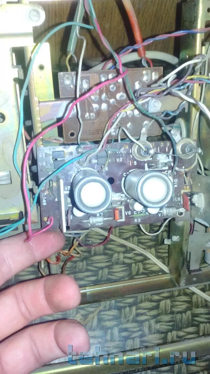

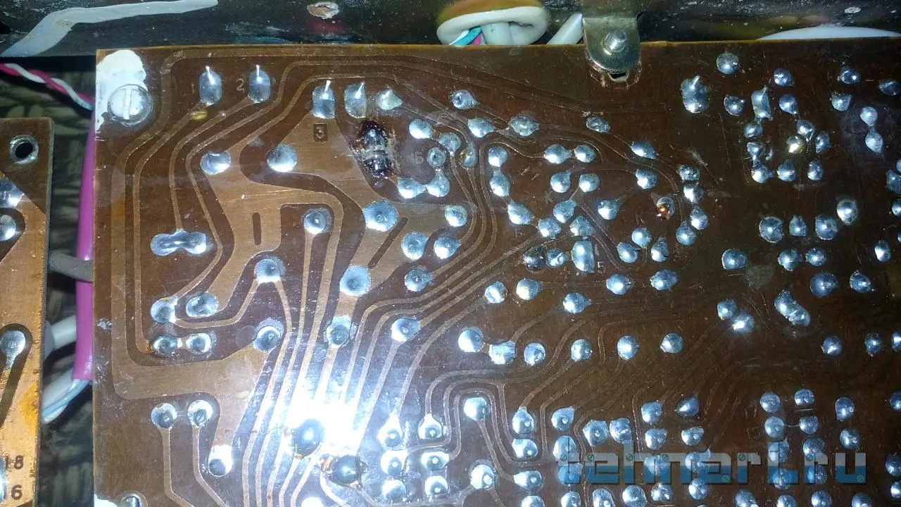

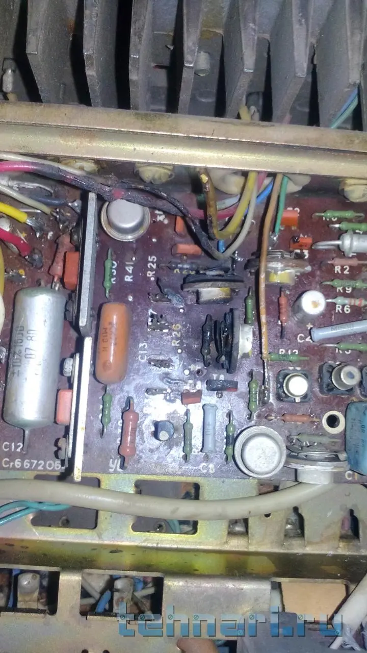

В сеть не включаю больше. Продолжаю осмотр. Бросается в глаза плата правого канала. Видна ремонтная пайка. Переворачиваем. Пайка на совесть - четверть платы со стороны деталей просто выгорела. Мастеру "аплодисменты". Левый канал более-менее в порядке. Поджарился только один резистор.

Продолжаю.
Проверил блок питания - как минимум, на унч питание есть. Пометил. В ход пошел тканевый пластырь и маркеры. Общий провод на шине. Присутствует напряжение +-35в на оба канала. Что удивительно - ровно 35.Далее будет отсечен вход, выход, перегрузка и извлечен блок унч.
    77.4 KB · Просмотры: 426

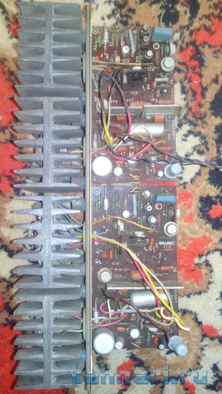

Извлек блок УМЗЧ. Вот он, собственно. Ничего нового - горелый правый канал, жареный резистор в левом канале. Ну и провода некоторые отвалились. И резистор на 10 Ом нарисовался в правом канале. Бог с ними - у меня схема есть. Разберусь потом)) на очереди проверка работоспособности остальных узлов.

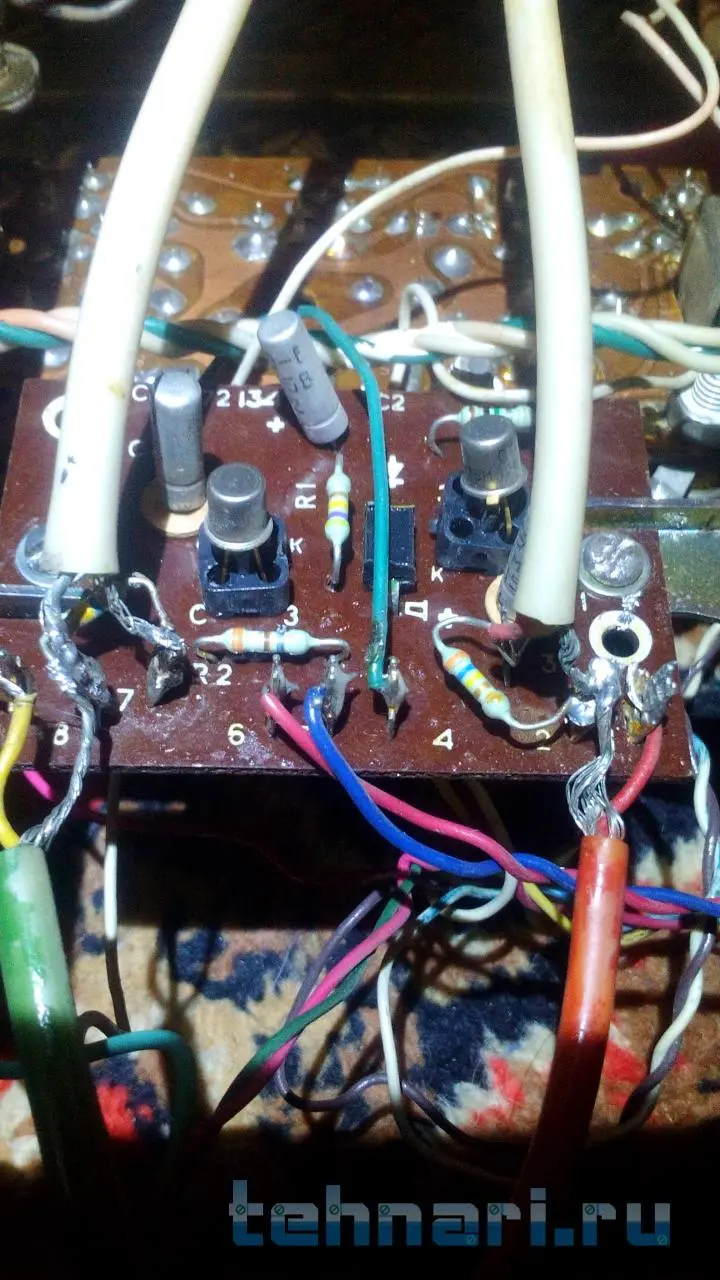

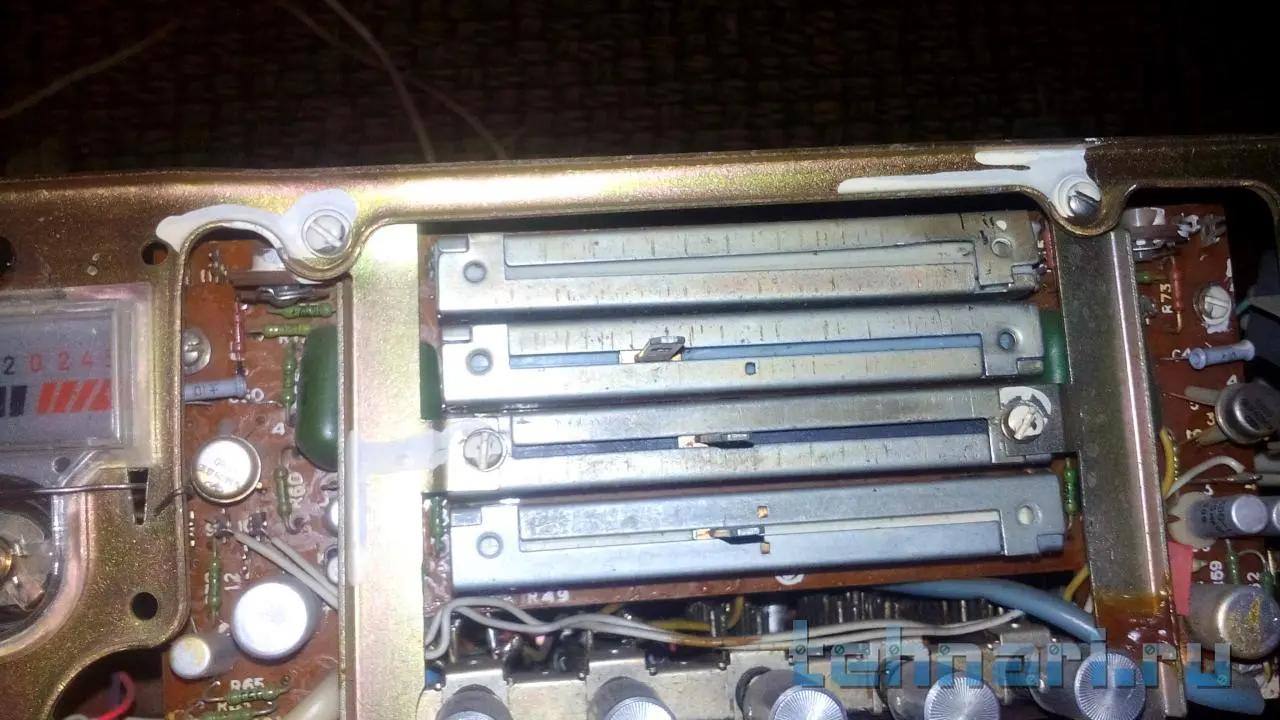

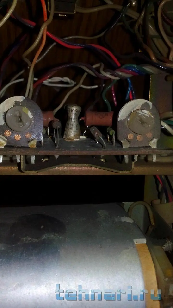

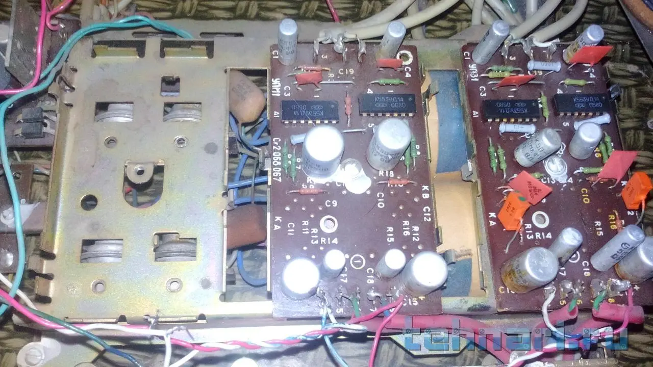

Проблема всплыла еще и в блоке предварительного усиления. Причем история наоборот: правый канал выдает до 0.7в и чисто поет, а вот левый - тихонько, еле слышно, фонит. Причем ухо в динамик запихивал...
Есть подозрения, что это навернулись сами потенциометры. Но и пшик транзисторам тоже не исключаю.
А сейчас пора на парад)
Вот пара фото с предварительного усилителя:
    76.8 KB · Просмотры: 365
    90.7 KB · Просмотры: 378
Да-а-а!
Протереть тряпочкой - это первое дело перед включением в сеть. :))
Первым делом снимается корпус и осматривается электроника!
Без предохранителей (наверняка понапаяны жуки) что-либо включать категорически не рекомендую. Конструкторы их не для красоты ставят. ;)
Выгоревший участок отмыть, прогоревшие детали заменить. Включать ТОЛЬКО через ЛБП.

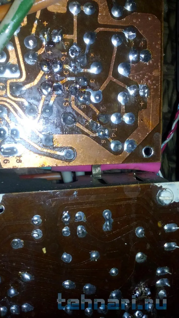

Что скажу... Печальная ситуация: либо долгий путь нового изготовления печатных плат с использованием новых (резисторы и конденсаторы - сто процентов) и старых (транзисторы, диоды, стабилитроны) компонентов. Само собой, разумеется, в случае неисправности старых полупроводников - они будут заменены так же сто процентов на новые аналоги. Вторым вариантом колеблется махнуть на всё и изготовить абсолютно все на новых комплектующих и совершенно новый аппарат. Но с сохранением функционала передней панели управления (селектор входов, ТК и прочее). При этом, все же, пострадает панель в месте регулировки громкости, баланса, НЧ/ВЧ частот - ползунковые резисторы просто развалились... Будут заменены на привычные сдвоенные резисторы.
А, собственно, в чем же проблемы. Да ремонтировали его так, что заремонтировали насмерть. Причем и блок УНЧ, и блок управления селектором, и блок ПУ с теброблоком, и даже влезли в блок управления индикаторами (ну, вот, за каким рожном, интересно, если даже смятый электролит на 1мкФ при проверке показал 1.2?).
Большинство дорожек отслоились. Уже только в этом факте пропадает желание чинить, что есть. Только новые платы изготавливать.
Поэтому тема немного притормозится - работы много, а в понедельник в командировку уезжаю.
За эти дни буду разделять блоки отдельно, делать метки, копировать и редактировать печатные платы для новых компонентов. Надеюсь успеть за пару дней.
А пока вот фото проблемных мест, вновь обнаруженных:

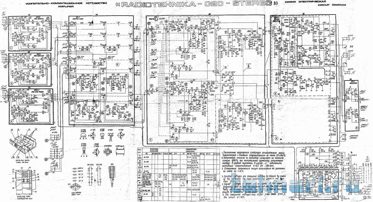

Снова ляп. Отсутствует один из трех комутационных блоков. На схеме их три, в наличии - два:

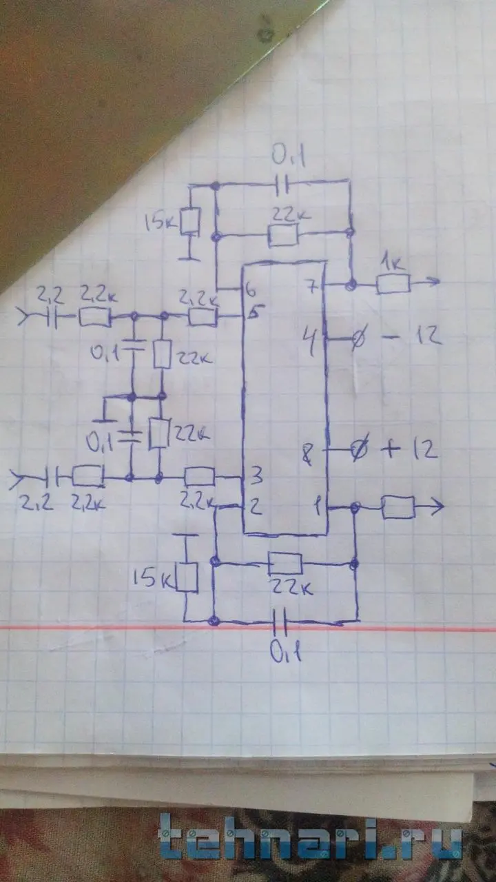

Терпения набираюсь под кофеек и кучу бумажек с выбором схем на входной блок. 553уд1а или аналогов нет в наличии и три поставщика сказали, что врядли качественных найдут. В наличии есть LM4558D - на них буду фрезеровать плату, как только определюсь со схемой.

По принимающему блоку: выбрана схема :bsod: , ушел фрезеровать плату.

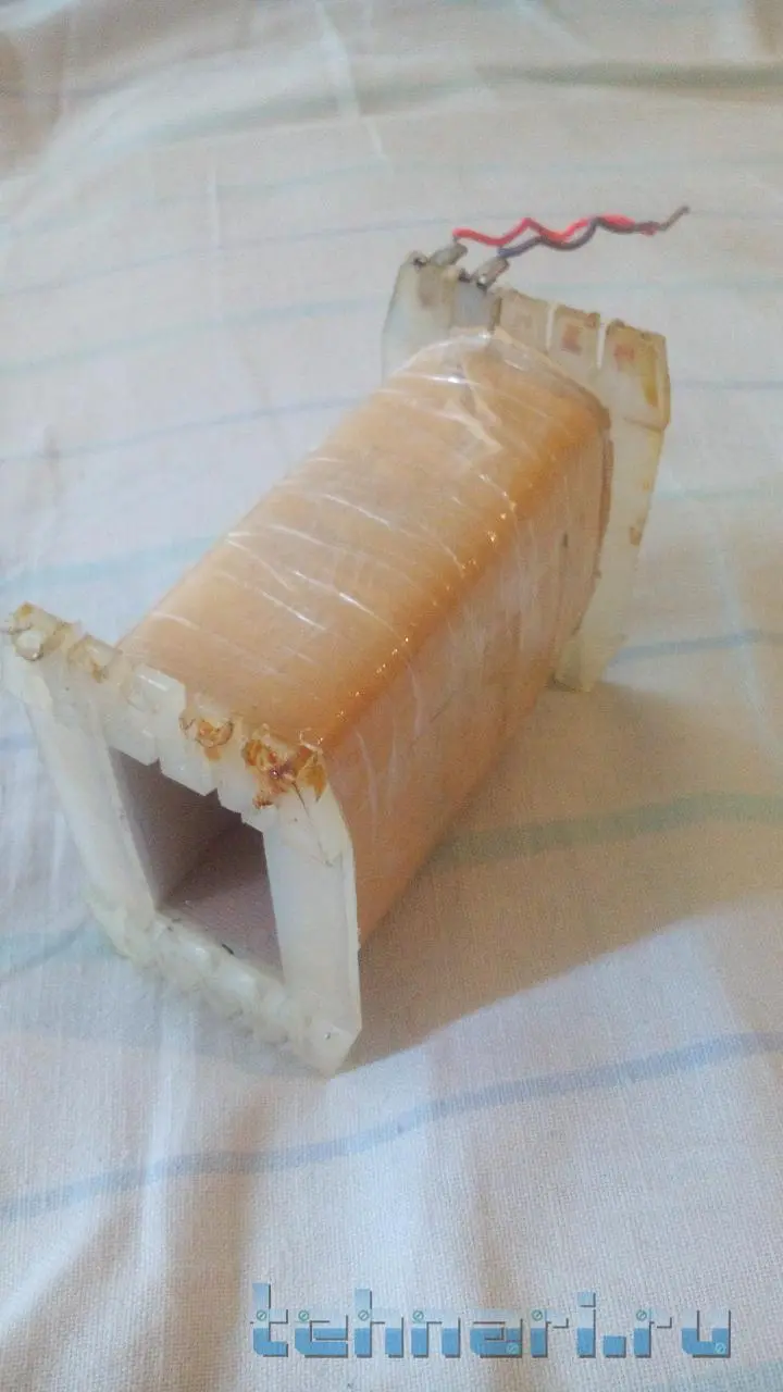

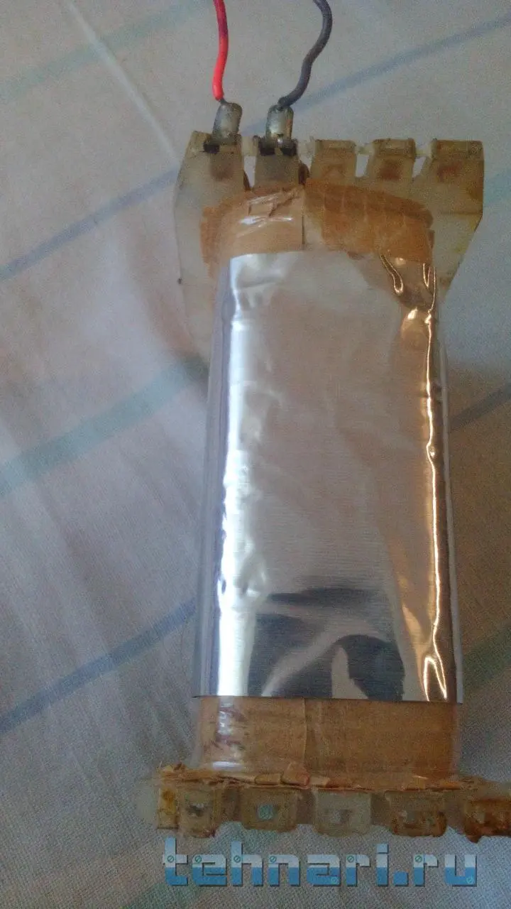

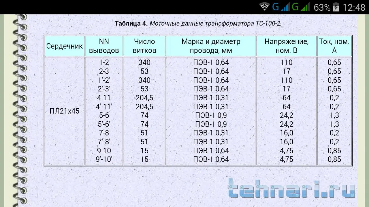

Итак. Трансформатор. Имеем ТС-100-2 (не ТСА!!!).
Он будет разобран до первичной обмотки с сохранением снятого провода. Требуется питание для выхлопа +-30в, для TL и LM +-12в. В сумме имеем 30-0-30, 12-0-12, 12-0-12 постоянного напряжения. Делим все цифры на 1.41 и получаем итого: 21-0-21, 8-0-8, 8-0-8 переменного напряжения (округлено в меньшую сторону для избежания перегрузки).
Осталось теперь посчитать количество витков для каждой обмотки с помощью моточной таблицы - и мотать трансформатор.
А вот, собственно, и таблица:
    94.2 KB · Просмотры: 198
1,41- идеальный расчет, 1,31-1,34 что выходит на практике.
Скоммутировать всю первичку последовательно(110+17), тем более в сети по новому Госту 230-235 вольт должно быть и 22 вольта на вторичке было б как раз для ТДА. Если бы не другие напряжения для тембров, то можно было бы и не перематывать.

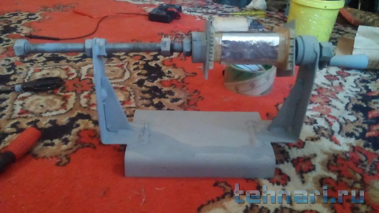

Так и сделано) только с вывода была снята скрутка, забита в термотрубку, а с третьего вывода перепаян провод на вывод 2 - вот и получилось теперь 396 витков) они же 127в) сейчас кидаю экраны и попутно фотографирую.
ПыСы: моточный станок (пока ручной) прошел обкатку)
