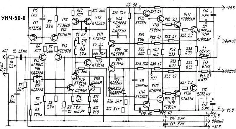

Добрый вечер уважаемые форумчане! Имеются оконечники от Радиотехники, после того как поменял электролиты, напутал чего-то с питанием и теперь на выходе у меня постоянка 21в. Замерял отдельно напряжения на БП, там, где по схеме 31вольт - 26-27в, а на выводах +- 26в - 21 вольт, так что скорее всего это напряжение и поступает на выход:(
Подскажите где копать и что проверять в первую очередь по схеме?

Транзисторы проверяйте в оконечнике, возможно какой то вылетел.
да, отпаяй и проверь на пробой (тестер в режиме проверки диодов)
Не торопись паять транзисторы. Оконечники там на фишках, просто отсоедини фишки и замерь питание.
всмысле что выдает БП или как? тьам два питания, какое из них отсоединять?
Ну естественно. Тебе надо в первую очередь локализовать неисправность, она может быть как в самом БП, так и в каком-то модуле. Поэтому для начала надо убедиться в исправности БП. Отключай оба УНЧ-50-8 по обоим напряжениям и смотри какие напряжения выдаст БП. Если с напряжениями ничего не поменялось, то оконечники не причем.
Хотя у меня есть подозрения, что проблема в мультиметре или измерениях.
я же написал какие напряжения выдает БП:) В самом первом посте:)
На линии +-31в - 26в, а на линии +-26в выдает 21,5в - это "вхолостую", с подключеным модулем УНЧ 50-8 такие же напряжения
Электролиты, мосты в БП живые? Отключи транс от БП и замерь переменку на обмотках
Электролиты новые:) Сейчас скину замеры
41вольт и 30вольт на обмотках (примерно)! Мультик показывает 211 в сети, но я живу в часном секторе, перепады нам свойственны, так что думаю он правильно показывает
Думаю,что неправильно измеряешь. Давай по новой. По переменке должно быть два по 22 вольта и два по 19 вольт относительно корпуса
По переменке я и мерял! напряжения бОльшие, чем на выходе постоянки
Сдается мне чего-то ты не договариваешь. Ну не может смена конденсаторов так просадить питание. Если мультиметр не врет. Должно что-то греться, да и транс гудеть должен. Провода на трансе или еще где не перепаивал? Усилок до тебя никто не перепахивал?
Андрюх, да что там недоговаривать когда
:) там явно что то погорело/пробило не исключено что и транс поджарился или.... еще бы фото было того что там напутано напаяно... :D
Ну так пусть и расскажет чего именно напутал и как распутывал. А то занимаемся гаданием тут.
