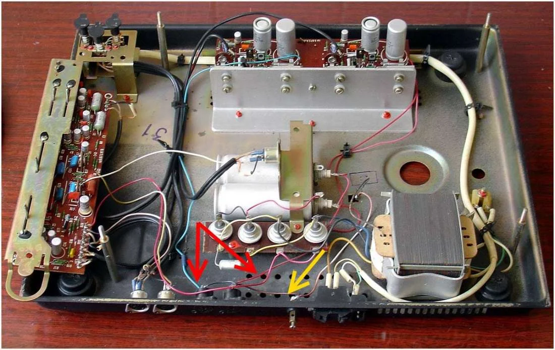

Начну как обычно-досталось мне это чудо........
И 800 пластов винила,по наследству....
И вот хочу подсоединить к нему колонки,но на колонках("Магнат") стоят винтовые разьёмы, подключение проводами.А на электрофоне разьемы для подключения колонок старые советские,по моему называются ОНЦ-ВН-1-2/16-р(из описания).Вилок таких для подключения к таким разьемам у меня нет,да и думаю не найти уже.Так вот хочу купить клеммы пружинные.присобачить к нему и спокойно соединять проводами.
Но вот какой из них красный.а какой черный не знаю.На разьемах для подключения АС, который как точка выглядит стоит цифра-1,а который плоский(как шрих)-2.
Так вот к какому паять красную клемму,а к какому черную?
Подскажите.плиз!
Ну или может ещё как-то проще проблема решается?
Заранее всех благодарю за труды!

Не заморачивайся, подключи обе акустики одинаково, к примеру "точку" на красный, "тире" на чёрный. А вообще, полярность акустики можно подключать даже на слух, по максимуму басов.
- = + .= - вот так )
Подскажите.плиз!
Если память не изменяет то в разъеме один контакт замкнут на корпус, а ко второму припаян провод который идет на плату с унч. Так вот к красному паяй этот провод, а черные соединяй вместе и паяй на корпус.
Красные на красные :D желтый - общий. ;)
В описании по идеи и схемы есть? Оо

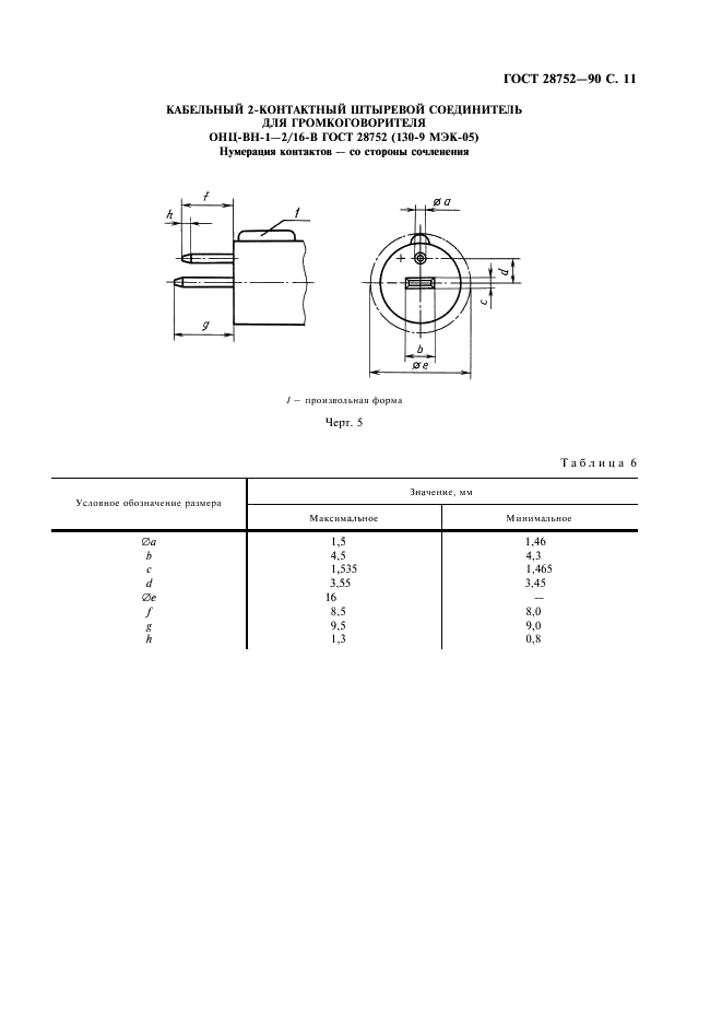

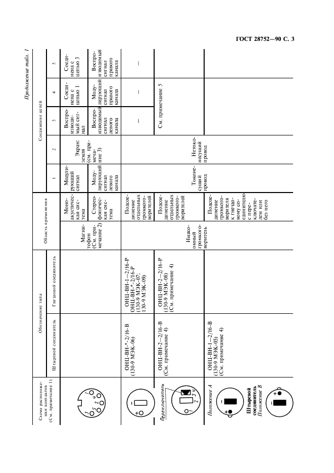

А вот и ГОСТ
