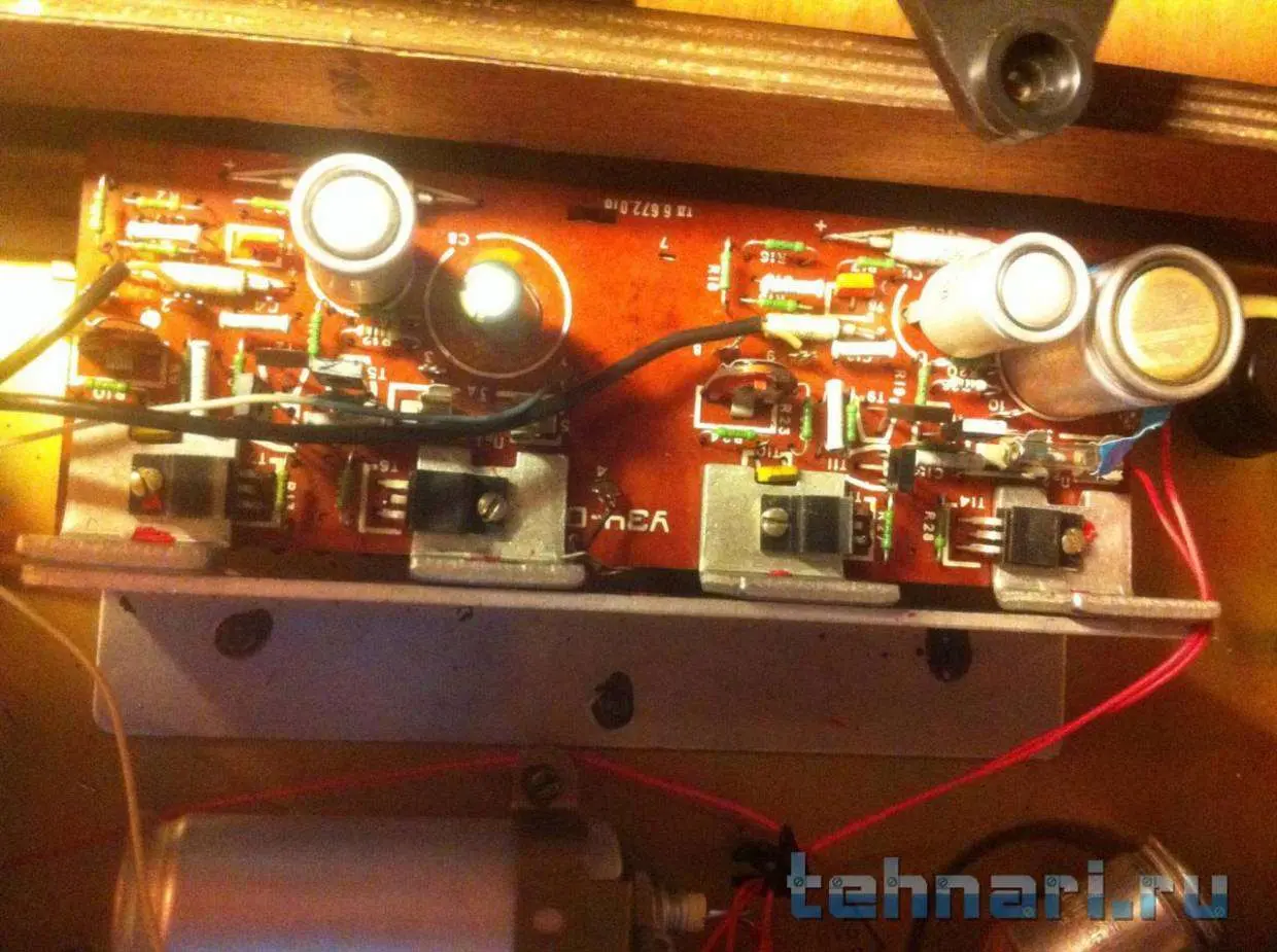

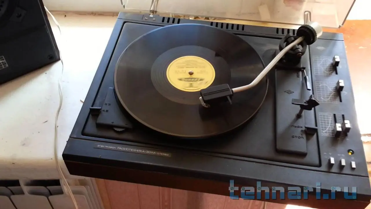

Здравствуйте, на днях попал в руки данных электрофон. Помогите разобраться, почему не работает левый канал, подключаю, и слышен только шум, причем если обе колонки по отдельности подключать в правый, то они работают

По тем данным, что вы привели, можно только сказать, что сломался левый канал... :)
Для начала скачайте принципиальную схему и замерьте постоянные напряжения блока оконечного УНЧ (У2) в контрольных точках канала А (левый канал), которые приведены на схеме.
Радиотехника 301
Для начала -в руки тестер,и проверить напряжение по питанию и на транзисторах.Сравнить с рабочим каналом. Потом замена межкаскадных электролитов , если и это не поможет- тогда искать мастера:ctivo: Удачи!
