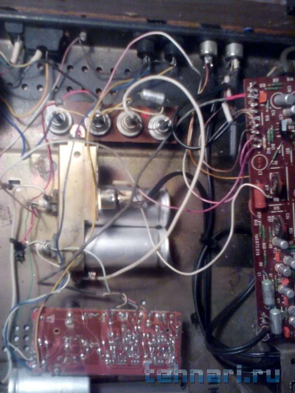

Добрый день! Хочу восстановить электрофон радиотехника 301м. Были конструктивные изменения в блоке питания. Был добавлен конденсатор на питание предусилителя, минус был на минусе диодного моста а плюс шёл на питание предусилителя и при этом звук был что странно. Короче я все перепаял. Теперь на усилитель и перусилитель идёт +32в проверено. Короче, ничего не изменилось. По одному каналу сильный фон и тихий звук, по другому хрипящий звук, но фон тише. Пробовал подключить через усилитель отдельный, но ничего не поменялось. Получается, что дело в предусилителе. ещё эта плата не имеет регуляторов нч и вч., Что странно. Были ещё припаяны диоды на выходе предусилителя, как показано на фото, убрал, ничего не изменилось. Куда копать?

Перепаял, по схеме заводской.
изменения не только в БП, но и далее.
Вам бы на пайку глянуть- стояли ли резисторы или их отпаяли?
Стоят заводские заглушки.
Глянуть бы фото вашего аппарата с лица.
Думается что в интернете встретилась бы хоть одна фотография такой модернизированной версии, однако ни одной не увидел. Может быть всё же кустарная модернизация, с заглушками, похожими на заводские?
Начать с того, что это не диоды, а стабилитроны. А копать надо в сторону специалистов, готовых крепко повозиться с Вашим аппаратом. Перепайкой двух-трёх деталек дело не ограничится.
P.s. Старое "железо" начинают с проверки и замены высохших электролитических конденсаторов.
Спасибо. Да стабилитроны. Соедены были последовательно. Один был пробит, второй не звонился. Начну с замены стабилитронов и кондеров с3 с4
