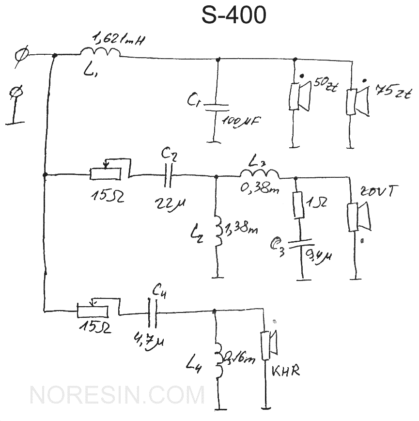

подскажите кто сталкивался с такой АС?информации в инете мало.схема может у кого есть.и советы по замене динамиков.

СветLANa спасибо.я это нашел.хотел бы схему фильтра настоящюю
вот две схемы но одна типа улутченая,про вторую не знаю.а оригинала ни где нет.

фильтр мой
    62.5 KB · Просмотры: 999
просто проблема в том что стоят вч и сч не родные,хотелось их поменять.ВЧ есть,только вот незнаю подойдет ли он.

зачем у меня стоят 2 мбго-2 на 20 и на 30 мкф.на схеме их негде нет.
здесь их вобще нет.

активный фильтр и триамп-будет самый лучшим вариантом, если бы делал *с нуля*, а у тебя по сути и родных фильтров нету, да одни низовики+ящик, то сделал бы активное разделения.
ВЧ-ТДА2050
СЧ-ТДА2050
НЧ-холтон или ланзар, можно даже ещё проще, типа *100Вт на коленке8+небольшой твик.
для начала пользовать *фубар*, а потом собрать уже в железе.
чем не родные?
    63.3 KB · Просмотры: 357
купи у дедков на барахолке два фильтра от ы90 4Ом и поставь, судя по всему-это тебе будет проще.
хотя можешь и сам собрать по схеме от ы90,лично самому приходилось делать фильтры для ы90 с нуля практически, покупал конденсаторы, провод для дроселей и сидел мотал да паял.
у тебя только и отличие ,что два низовика стоит, да и они параллельно включены, хотя мне реально не понятно чем думали производители при этомtehno015

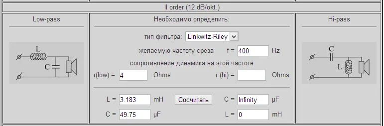

реальные ли параметры выдают эти программы?или как посчитать фильтр лутче
    15.1 KB · Просмотры: 349
    27 KB · Просмотры: 784
Такие данные (С и L) как раз этот калькулятор и выдаёт
А вы считаете, что калькулятор считает не по формулам?
