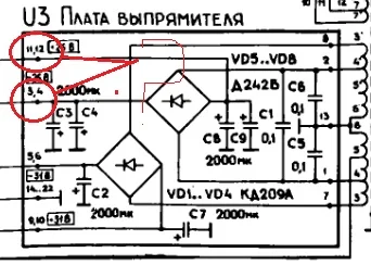

Сейчас разбираюсь в схеме и возник вопрос. На схеме около точек стоят цифры. Это я так понимаю типовые напряжения в точках или что это? Рисунок прилагается

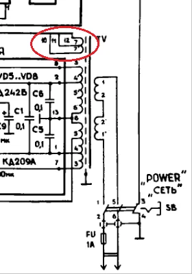

Ах да забыл, вопрос по схеме еще один, кто знает, какое напряжение выдает обмотка на рисунке. К слову сказать, она питает плату индикации.
И вот еще. Если купит трансформатор 220в/24в (т.е. фактическое напряжение будет я так понял 24*корень(2)=33в, в соседней ветке писали). В схеме напряжения используются +-26в и +-31в и индикация (?). Так вот транс выдает 33в, тоесть если эти 33 кинут на те +-31(не думаю что сильно завышеное станет), а на 26 кинут тоже 33, но через резистор (его видимо расчитать придется), так вообще делают?=) или это плохая идея. Меня главным образом интересует качество звучания в итоге от таких манипуляций.

В индикаторе +- 15в.
Через резисторы не в коем случае.

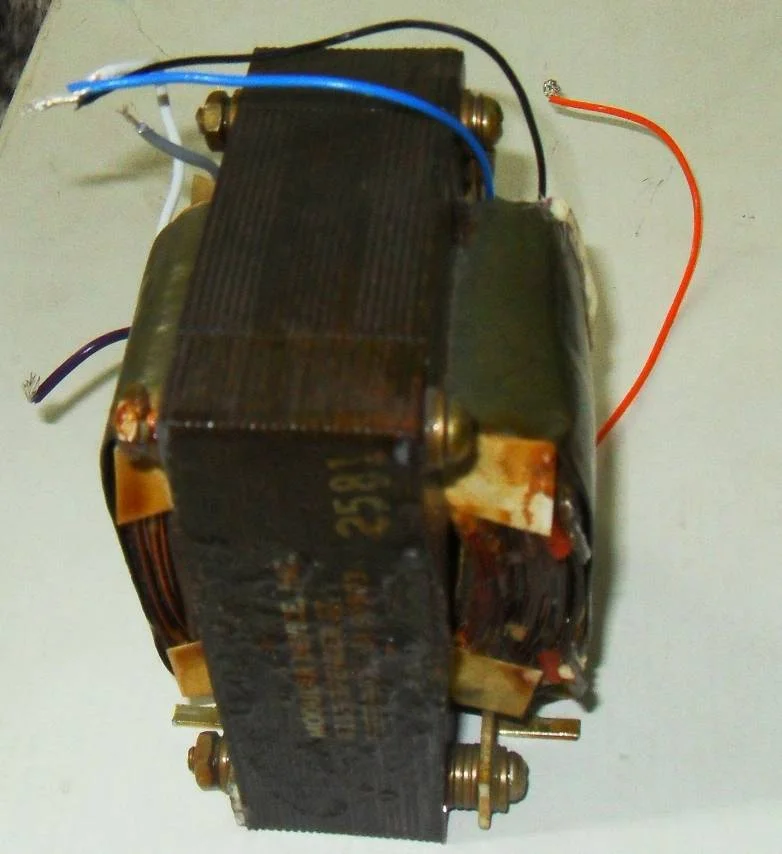

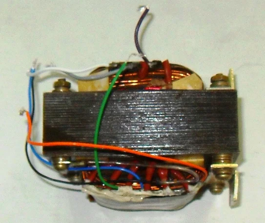

Решил постепенно полность заменить всю начинку на новые схемы. Сегодня купил трансформатор. Транс из американской системы навигации. отдал 600р. Схему питания переделаю с защитой дополнительной. Есть может че получше? Схема прилагается (схема питания). Схема транса также прилагается. Там две обмотки по 28в и одна по 12 в.

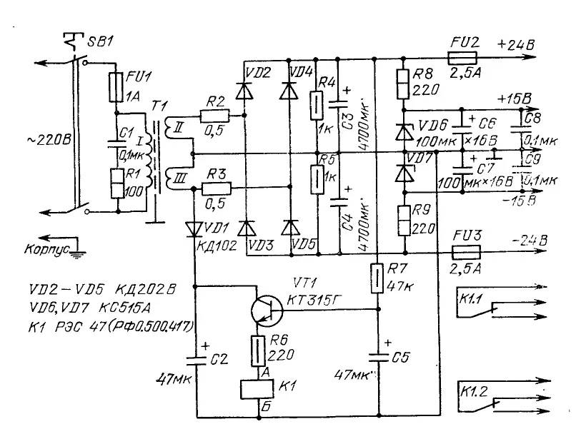

Опять забыл добавить картинку. Схема питания, на которую собираюсь переделать. Есть ли какие аналоги получше? ЧТо посоветуете?
Блин, дурак это судьба опять забыл картинку. Как редактировать свои сообщения, чтоб не писать по 5 раз?
    53.7 KB · Просмотры: 236
Транс нужно перематывать.
Объясните вот еще какую тему, допустим, если транс на 140 ват где то, а к нему нагрузка всего на 50 ватт, как он себя ведет. Он из сети берет только сколько требуется или всю остальную тупо рассеивает в обмотках? И прошу ответьте на первые посты, че не кто ни знает норм прог и т.д.
эм... перематывать. Это как то звучит... разобать хороший транс и сделать из него ... Зачем?
Я перематывал в трансе вторичные обмотки 2 по 22вольта и одна 12вольт и от тоже раньше работал..
