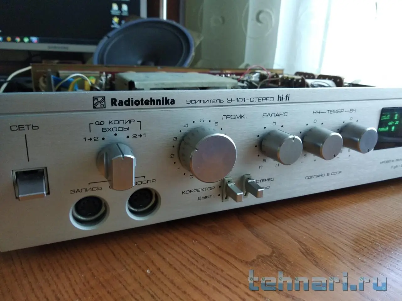

Чтобы не плодить стопитцотую тему про усилитель Радиотехника У-101 стерео, напишу здесь , как дополнение темы про мой проигрыватель из этой серии. Вобщем, стал обладателем такого усилителя почти задаром, давно хотел иметь его в своей коллекции. Внешний вид, и косметическое состояние - почти идеал, лицевуха как новая, все ручки и кнопки тоже. По техническому состоянию- усилитель работает, и даже 2 канала работают . ИНдикация, плата защиты рабочие Все регуляторы тоже рабочие. По звуку- есть небольшие искажения и захлёбывания в динамиках при наваливании громкости. И небольшой перекос по громкости в каналах. Но ожидал хужего. Теперь по замерам напряжений : БП - +\- 23 В и +\- 28.5 В с небольшими перекосами в десятки миливольт , почти всё ровно. Постоянка на выходе : Левый канал- 45 мВ, Правый- 150 мВ. Токи покоя ещё не мерял , но ничего не греется, радиаторы почти холодные . Усилитель достался почти не копанный, менялся только один выходной транзистор в мощнике, и какой-то электролит , припаяли с обратной стороны платы УНЧ ) .
Хочу восстановить этот усилитель в родном состоянии, без типа модернизаций , и колхозов в виде разных ТДАшек , и т.д. Пока наметил такой план доработок:
1. Замена всех мелких и крупных электролитов на платах УНЧ-50, темброблока и БП, а также замена мощных диодов в мостах на новые ультрафасты.
2. Замена всех проводов питания на УНЧ на большего сечения, ну и экранированные провода там где надо.
3. Замена старых сигнальных кондёров на входах УНЧ на 1мкФ на новые пленочные.
4. Может переделаю питание оконечников в выходных каскадах с +\- 23 в на +\- 30 В , а то с завода сделано немного странно.
5. Пропаять платы УНЧ , и темброблока заново, и хорошо отмыть от флюсов и канифоли.
Если что-то пропустил , жду советов. Усилитель очень нравится
Видео со звуком https://youtu.be/hcmqyYNNUMk

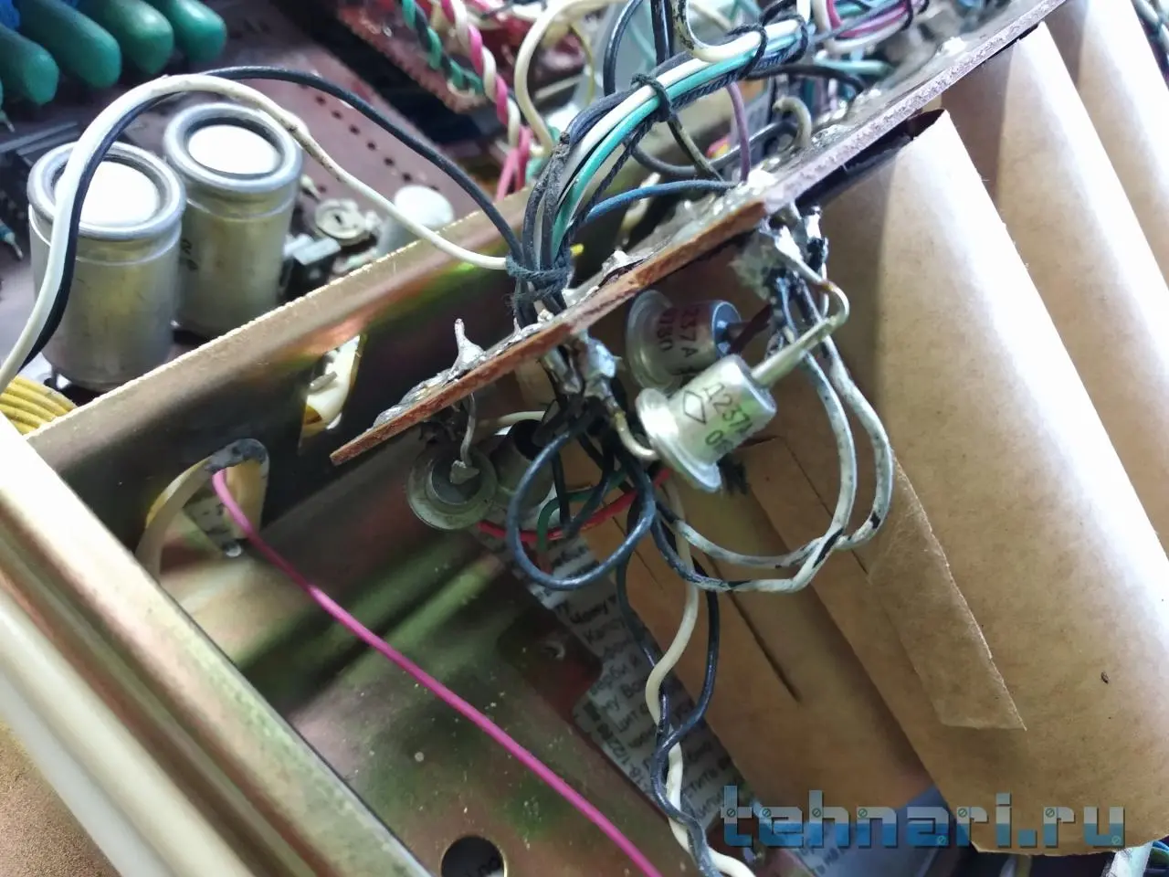

Вобщем поменял все старые электролиты на обеих платах мощников УНЧ . Теперь приступил к плате БП . Во первых проверил приборчиком все ёмкости больших банок . Результаты такие : со стороны +/- 30 В ёмкости по 2700 и 2900 мкФ , со стороны +/- 24 В по 4700 и 5900 мкФ . Так что не знаю стоит ли их менять , емкости вроде бы ещё не сильно просели .
К тому же заметил что на плате уже кто-то поковырялся , и напаяли очень неаккуратно диодный мост , это буду переделывать .

В общем то давно известно что ёмкости конденсаторов фильтра катастрофически малы в этом усилителе, нужно увеличить хотя бы в два раза как минимум
Можно выпотрошить стаканчики емкостей. Современная база позволяет разместить внутри подходящее количество микрофарад. Сохранится аутентичность аппарата хотя бы в этих узнаваемых местах.
Можно выпотрошить стаканчики емкостей. Сохранится аутентичность аппарата

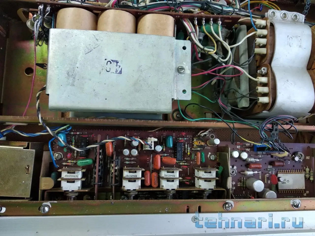

Проверил сто раз большие кондеры в фильтрах - ёмкость есть , пока не буду их трогать. Тем более что никаких симптомов с их стороны нет - напряжения на плечах одинаковые , фонов и гула нет совсем. А вот реальная проблема с темброблоком, он очень поганит звук. С ним надо что-то делать. Без него звук супер сразу в оконечники. Снял плату Тб , видно что уже какой-то рукосуй туда влез и намутил там делов. Мне конечно проще сделать новый Тб с нуля на современных ОУ, чем играться с эти старым . Может у кого-то есть проверенные печатки под родной корпус У- 101? У меня есть одна лейка под новый ТБ на одном ОУ для этого усилителя , но без нижних 2 переключателей , а хотелось бы чтобы они тоже были задействованы.
Или может пока попробую восстановить родной ТБ , поменяю электролиты все , приведу в порядок пайку и дорожки где надо .
Ну, про этот темброблок уже было сказано не мало "добрых слов". Почисти переключатели (они совсем чёрные) и переменники, может звук и понравится.
Не понятно куда подключены плёночник и электролит.
Я читал уже что ТБ там не самый лучший. Это так горе мастера "ремонтировали " уже эту плату. Не понимаю зачем лезть туда куда не разбираешься. С кондерами я уже разобрался , перепаяю все как надо. Есть пару неполярных электролитов в проходах, которые буду менять на новые.
Не самый плохой темброблок, кстати. У советских аппаратов только о Бриге хорошо отзывались, насколько помню, и то видимо адепты. А так, нужно самому слушать - если не нравится, то менять. Например был у меня Одиссей 010, который мне очень нравился звуком. А оказывается у него предварительный усилитель шлак... :D
Там были два варианта ТБ, существенно отличающиеся схемотехникой. И какой то звучит лучше какой то хуже не помню уже. Но это чужие мнения, в пользовании такого аппарата не было. Там еще подгаживает селектор. Где то в сети была инфа, человек заморочился, и делал все новое внутри, и оконечники, и ТБ как раз сденано под все имеющиеся кнопки, но современных элементах и схемотехнике. Получилось очень красиво внутри и осталось красиво снаружи. Ну и звучало лучше, со слов автора. Там и платы выкладывал автор.
