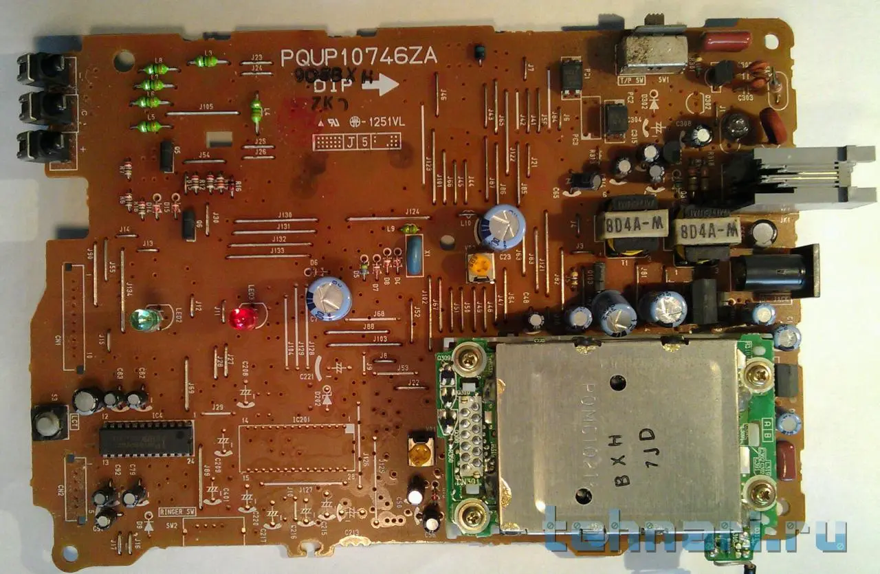

В ходе испытаний телефона выявилась одна интересная неисправность: трубка время от времени теряет базу. В инструкции описана эта проблема и предлагается положить трубку на базу для синхронизации кода безопасности, но в моём случае это не помогало. Изучение проблемы показало, что сигнал на изменение кода поступал с базы и процессор трубки его получал. При попытке установить связь с базой код трубкой передавался, база на него реагировала включением передатчика, но трубка не получала ответа на заданной частоте. Значит необходимо вскрывать базу (изначально я этого не планировал). И вот что предстало моему вниманию:
Пришлось проводить debug (обезжучивание), пропайку некоторых готовящихся оторваться холодных паек, но проблему это не решило. Она оказалась в окислившихся от времени контактах разъёма радиомодуля. После чистки разъема всё заработало как надо.
