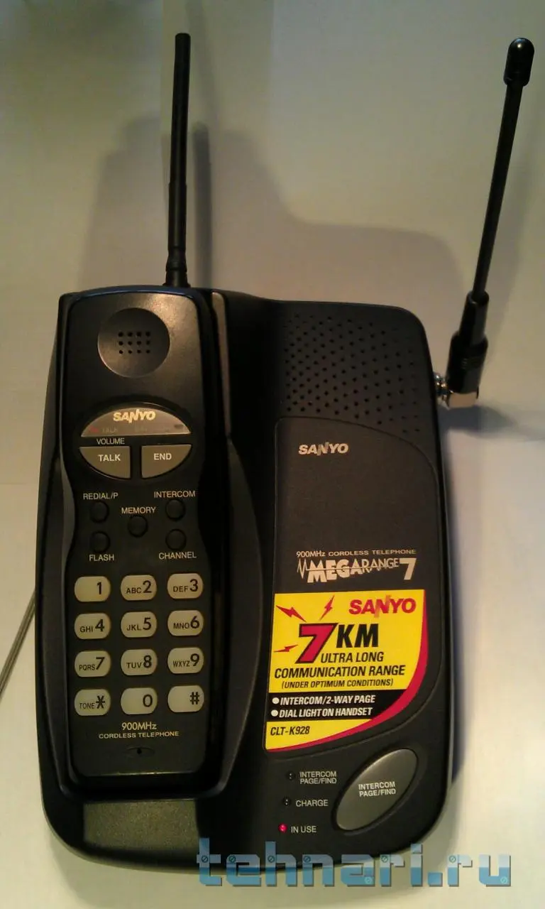

Вот и лето прошло в разных трудах и заботах, а с наступлением осени можно заняться любимым делом.
Наконец-то мне в руки попал долгожданный Sanyo CLT-K928 во вполне неплохом состоянии за весьма разумные деньги. Данный аппарат работает в диапазоне 900 МГц. Так себе диапазон для дальней связи - есть свои плюсы и минусы, но об этом чуть позже. А привлёк этот телефон моё внимание тем, что на корпусе имеет наклейку с заявленной дальностью аж 7 км! Информация по нему самая противоречивая. Что ж, будем разбираться.
Начнем с внешнего вида:
Весьма неплохой дизайн и удобные формы. Кнопки все по делу, имеют несколько функций и цифровая клава подсвечивается. Существует еще модель CLT-K958 с расположенной еще и на базе клавиатурой. Однако, в связи с её умопомрачительной красотой, цена на вторичном рынке этой модели значительно завышена. Аккумулятора в дежурном режиме хватает а долго. Из недостатков можно отметить только совершенно негибкую антенну трубки. Кстати, на базе антенна замечательно гнётся. Почему бы не наоборот?
Внутри всё просто и аккуратно:
Радиомодуль имеет специальные отверстия в верхней крышке для настройки контуров. Т.к. настраивать их достаточно муторно, от случайного повреждения они залиты герметиком. И вообще, все элементы, размещенные на платах лёжа (включая все SMD), зафиксированы клеем. Поэтому при демонтаже компонентов не забываем сначала оторвать клей, а уже потом выпаивать ножки. К недостаткам можно отнести упрощение схемотехники связи с телефонной линией - тут нет полной гальванической развязки, что не есть гуд при возникновении разности потенциалов между телефонной линией, электросетью и выносной антенной. А ещё с ПП совсем не удалён флюс. При использовании данной модели аппарата вне помещений или помещениях с большим перепадом температур, флюс необходимо удалить и покрыть плату с обеих сторон влагозащитным лаком.
Мне достался слегка неисправный аппарат - не работал микрофон трубки. Возможно, именно по этой причине аппарат достался мне мало поюзанным. Как выяснилось позже, виной всему был счетверённый операционный усилитель LM324, расположенный в базовом блоке. После его замены аппарат заработал без какой-либо настройки.
Теперь несколько слов о дальности связи. Особенностью девятисотмегагерцового диапазона (длина волны 33 см) по сравнению с 254/383 МГц является повышенная энергия волны, которая "пробивает" бетонные стены на коротком расстоянии, но быстро затухает в городской застройке и/или холмистой сельской местности. Поэтому связь в зоне уверенного приёма без каких-либо замираний и шумов, но зона неуверенного приёма квазиоптическая (в прямой видимости). В результате чего по дальности связи (как в городе, так и за городом) данная модель проигрывает примерно в полтора раза моделям CLT-55(65, 75, 85)KM того же производителя. При этом зона уверенного приёма практически одинаковая, а может даже чуть больше. В моём случае это 700 м и 1,2 км - максимальная зона покрытия.
Технические подробности в блокноте.
