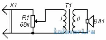

Да никто, никогда не заморачивался с делителями для радиоточки. Их, радиоточек, всегда хватало. Вот схема радиоточки.
Трансформатор, в принципе можно взять любой выходной от ламповой аппаратуры (радиоприёмник, ламповый телевизор и т.п.), можно накальный трансформатор из серии ТН.
У меня только силовые. Из железа только кольца и те минимум 100 мм диаметром. Дросель я еще могу себе позволить. Хотя, а есть возможность намотать под это дело трансформатор на феритовых кольцах от дроселей в БП. У меня их много и разного диаметра и 10 и 30 есть. Проволока только ПЭВ 0.3 остальное обрезки разные длинною максимум в метр.

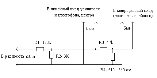

Нельзя ли использовать какой нибудь узч с высоким входным сопротивлением, с конденсатором на входе?
Можно.Надо сделать такой делитель. И не обязательно УНЧ с высоким входным сопротивлением.
Можно. Считайте по стандартным методикам. Входное напряжение 30 вольт, средняя частота для расчёта 1 кгц.
