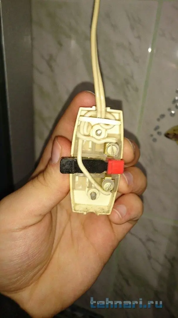

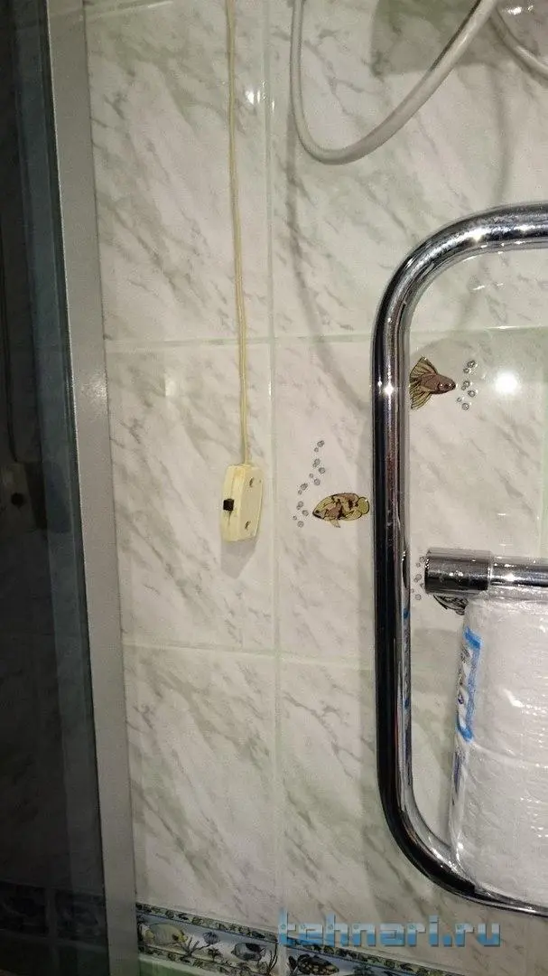

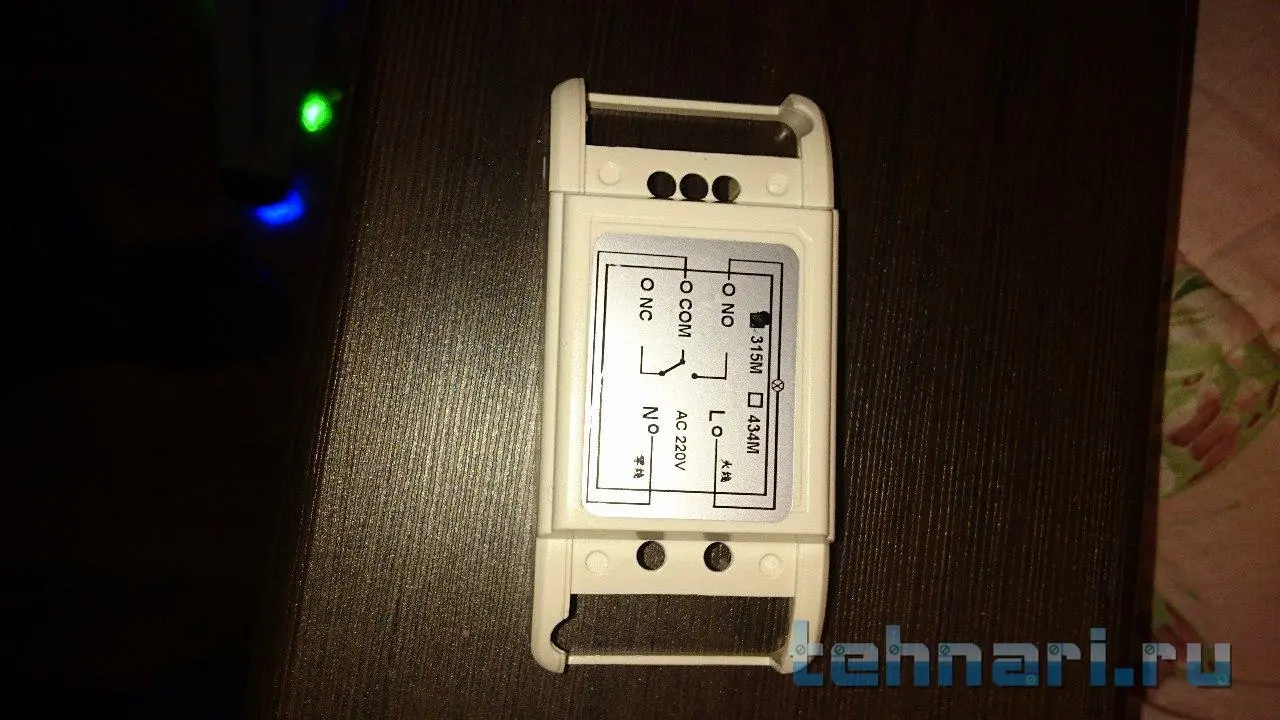

Проблема такая, делал ремонт в ванной, сделал все так, чтобы радовало глаз, но остался шнур включения/выключения вытяжки, портит внешний вид и вообще фу. Решил я значит заменить его на радиореле. Купил у наших ускоглазых друзей, но подключить его не смог... Я уже рехнулся сегодня, я не понимаю как правильно подключить. Весь смысл в том, что вытяжка включается замыкая фазу и ноль. То-есть мне нужно как-то присобачить его именно на этот провод. Но как, я не понимаю, может кто подскажет? Фото прилагается.

там вообще то лампочка нарисована(это куда нагрузка подключается) между NO и L
стоп не так
не так а то еще КЗ устроите

тогда просто вместо старого выключателя подключите клеммы радивыключателя NO и COM
Я так и думал, а как тогда его запитать? Смотрите в чем соль, этот старый выключатель замыкает две жилы одного провода и включается вытяжка. Этим проводом я и могу запитать реле, в L и N, тогда соответственно реле будет запитано, а вентилятор начнет работать, но само реле ничего размыкать не будет. А если накинуть на NO и COM, то чем тогда запитать реле? Или я чего-то не понимаю? Вообще я так не пробовал конечно, тоесть если я выкину старый выключатель и присобачу реле как вы говорите все будет работать? В данный момент просто не могу проверить)))
jeriqwert, есть схема подключения. Подключай в соответствии с ней. С этими двумя жилами не получиться, смотри, как и куда подключен вентилятор.
Нет, не можете. Чтобы реле работало, на него питание постоянно должно подаваться, а на этих проводах будет напряжение только тогда, когда нагрузка (вытяжка) включена в цепь. Как только нагрузка будет выключена (цепь разомкнута), на этих проводах уже не будет напряжения, соответственно и реле не будет работать, т.е. оно уже не сможет замкнуть цепь.

...делал ремонт в ванной, сделал все так, чтобы радовало глаз, но остался шнур включения/выключения вытяжки...
Не знаю почему, но о скрытой проводке начинают думать тогда, когда положат плитку. :fase:
Сейчас осталось два варианта:
- искать (тянуть) третий провод;
- оставить всё как есть и пользоваться механическим выключателем.

Смотрите надпись на корпусе реле, катушка питается от микросхем и ключа 12 DC, То есть управляется радиосигналом, причем тут 220 Вольт на катушке? 220 вольт по умолчанию присутствует только на среднем контакте коромысла реле. И на внутренней схеме которая не приложена, не нарисована.
Подключайте 220 снизу к контактам-клеммам снаружи и проверяйте есть ли управление? (реле щелкает) Нет, тогда меняйте радиореле. Далее согласно посту 13.
Нет, тут что-то от лукавого дающего нам пинка.....
тяжелый случай
На плате стоит керамический балластный конденсатор оранжевый От 220, четыре диода, электролиты, стабилизатор, приемник радиосигнала, и на выходе приемника МС и ключ питания от 12 Вольт Согласно заводской схеме которая не указана.

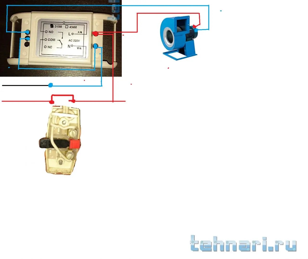

отрубайте 220 от переключающих контактов реле на плате!!! и подключите к ним ваш старый выключатель к нормально разомкнутым контактам реле. Снизу подключайте к клеммам платы 220 Вольт

Вот Нарисована схема. Как на картинке подключай должно работать.
Вроде понятно нарисовал.

у него нет там 220, у него только 2 провода выключателя и все!!!
мне кажется лучше все оставить как есть, потому что если он каким то чудом найдет третий провод, то это может плохо кончиться.
