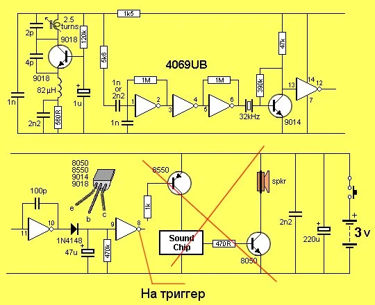

спаял но не работает
там 1 импульс нужен и звонок выдаёт
других мелодий нет
и схема не понимает что от неё хотят
сделать 1 импульс?
и уже его подать дальше
С вывода 8 микросхемы 4069 должен быть один импульс, при нажимании/отпускании радиокнопки, если схема звонка соответствует той схеме, что по ссылке.
в "звенящей" части звонка имеется
бескорпусная микруха (капля)
2 кондёра несколько смд диодов и батарейка
замер производился с динамика
Капля это и есть Звуковой чип (Sound Chip) просто с ножки 8 инвертора подаешь на триггер К561ТМ2 описанный ниже в журнале Радио, а реле на выходе триггера управляет нагрузкой, лампочками, чем угодно ... :)
"Музыкальный" чип можно вообще выбросить, он тут не нужен, импульсы для управления триггером снимаются не с него, а с выхода инвертора.
