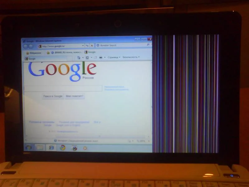

Радуга на дисплее нетбука
В общем случайно уронил нетбук - в правой части дисплея появилась "радуга" (трещин нет, кристаллы не потекли), а также перестали работать некоторые клавиши клавиатуры. Подскажите, пожалуйста, что это может быть? Возможно ли ещё всё починить или можно продавать на запчасти?

Ноут новый, на гарантии? Сами в электронике разбираетесь?
Это дефект самой матрицы. Срочно в ремонт.
Я подумал что может видюха:D
прицепи внешний моник и сразу будет видно, что дело не в видео
Да я чо, я ничо:D Просто смотрю никто не отвечает:D
Мог шлейф вылелеть или повредиться
это однозначто диффект матрицы либо чипа (отвал от платы в следствии удара, но судя по картинке - маловероятно), а про шлейф - ересь, матрица с платой общается по LVDS, и если вы не в курсе что будет при одной или нескольких выбитых линиях LVDS, или повреждении линий по дате или клоку флешки, то не стоит писать от балды.
