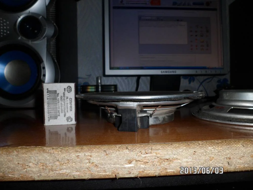

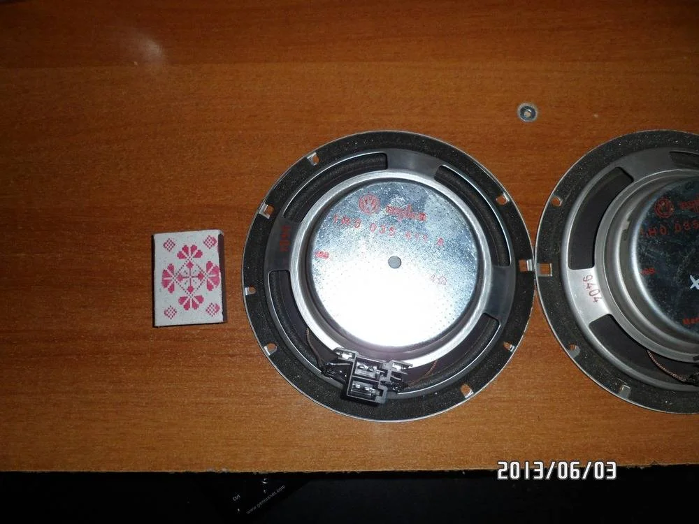

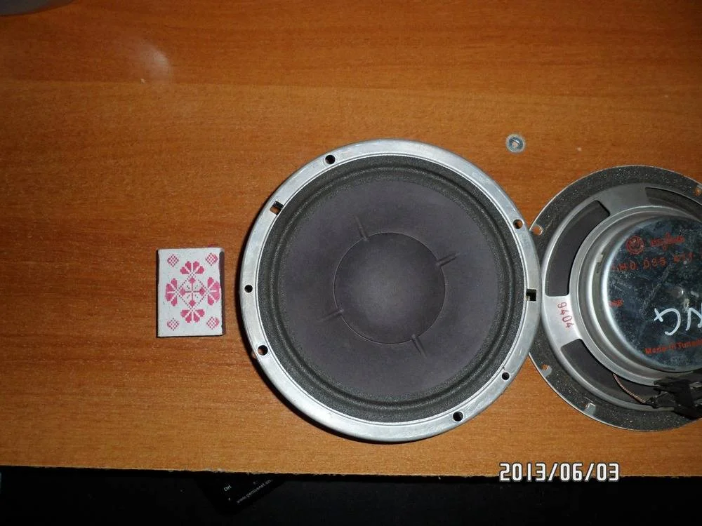

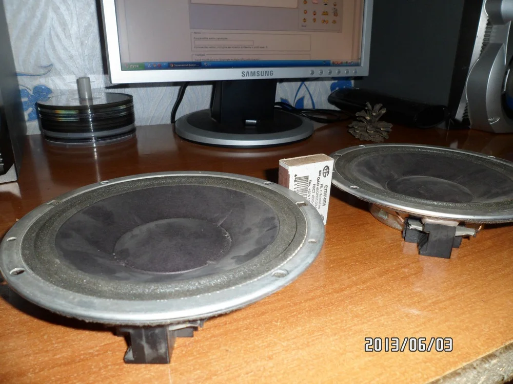

Доброго времени суток! Собственно, нуждаюсь в помощи более продвинутых людей в создании корпусов для динамиков. Динамики с А/М Фольксваген Гольф. Диффузор динамика бумажный, НЧ выдают не очень хорошо, но СЧ и ВЧ вообще офигенно.
Динамик:
Диаметр - 16.8 см
Высота - 3.5 см
Диаметр магнита - 9 см
Высота магнита - 0.7 см
Диаметр диффузора (вместе с подвесом) - 13.8 см
Сопротивление - 4 Ома
Более точной информацией не располагаю, поиски в интернете не к чему не привели...
Материал для корпуса - ДСП.
Усилитель который их будет качать - ИТУН на ТДА2030.
Хочу сделать 2-х полосную систему, ВЧ и СЧ.

ну стандартная рекомендация) снимай ТС параметры)
Сейчас на иностранных сайтах по ковырялся, нашел...
25/50W / 168MM
40-6000HZ
25/50W / 168MM
40-6000HZ
ну от этого толку мало. надо знать резонансную частоту f3, полную добротность Qtc и эквивалентный объем Vas. без этих параметров будет не "Расчет и создание корпусов для динамиков", а тыканье пальцем в небо.
набирай в гугле "измерение ТС параметров динамиков" и кури результаты.
Попробуй прикинуть объем ЗЯ для них.если нет параметров.по такой формуле D x D x 0.125 = V. Где D-диаметр диф.с подвесом в СМ. V- объем в Литрах.
