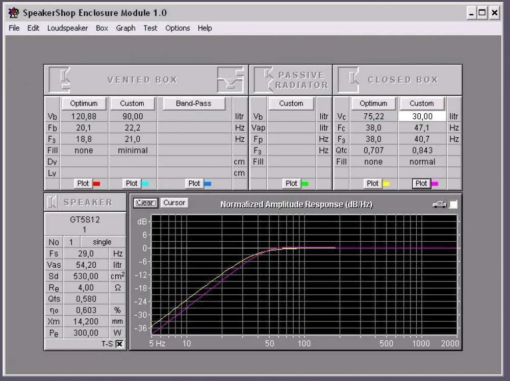

to Серж, за это время можно научится пользоваться программой, есть же инструкции и FAQ в интернете (на русском!). А у меня спикершоп отказывается работать под win7 x64. Даже искать не надо, вам все дали уже (в #2), разобраться можно, это просто лень.

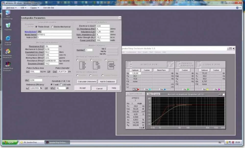

Подружил таки, с помощью виртуальной машины.
Loudspeaker -> Parameters--full
Заносим параметры
Жмем Calculate Unknowns
Жмем Accept
Все. Никаких сложностей. Это все от лени.
из отзывов владельцев
Цитата:
JBL GT5-12 качает очень хорошо ... короб сделал сам .. ФИ на 54 литра
54 маловато, будет горб +3дБ на 45 герц. Вот 90 литров уже нормально, 20 герц по -3 дБ, хороший результат.
А вот с ЗЯ уже интереснее, можно сделать вывод, что динамик предназначен для ЗЯ небольших размеров.
Нижняя частота здесь будет 40 гЦ по -3дБ.
Все, дальше сами.
