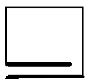

Расчет корпуса с щелевым ФИ
и горю желанием собрать АС до субботы

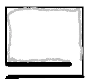

так же свистят....вход и выход нужно скруглять чтобы не было углов тогда и завихрений не будет
Завихрения будут всегда.ибо воздух в трубе любого профиля движется по спирали. И очень желательно поверхность внутри ФИ иметь ПРОШЛИФОВАНУЮ.без шероховатостей для уменьшения призвуков от трения.
и что теперь? не нужно закруглять?)) вот бы самолёты сколачивали из досок шлифовали и в добрый путь.... а с шлифовкой наверное сам допрёт - поди не из горбыля после пилорамы будет делать
закруглять нужно ! А вот ирония на шлифовку.эт зря. Труба ФИ-инстумент и он должен звучать как можно чище. Также не следует заменять 1-о сечение на 2 или даже 4 трубы меньшего Ф. Тут даже полировка не спасет.Свисток обеспечен.
