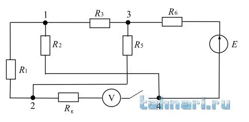

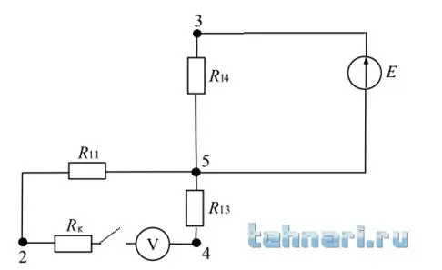

Здравствуйте. Подскажите, как можно рассчитать показания вольтметра на схеме после всех преобразований (на втором скрине).
Знаю, что можно использовать формулу U = IR, но не понятно, в качестве сопротивления R брать сумму всех сопротивлений или как?

Это у Вас получилось "после всех преобразований"? Лихо. Потому как ничего Ваш вольтметр не покажет. От слова "совсем". Ибо контур 2-4-5 (влево и вниз) соприкасается с замкнутым контуром 3-5 (в котором и будет бежать ток) лишь в одной точке (5), что не имеет значения: можете контура в этой точке расцепить — ничего не изменится.
Или как. Настолько "или как", что совсем "или как".
Но, прежде, уточним один момент.
Скорее всего, измерительный прибор обозначен неправильно, по здравому смыслу это должен быть не вольтметр, а амперметр, т.е. прибор с пренебрежимо малым внутренним сопротивлением, тогда сопротивление ветви, куда он включен (2-4), можно считать равным Rк.
А дальше, вероятно, нужно считать по законам Кирхгофа: составлять здоровенную систему уравнений для токов в узлах и падений напряжения в ветвях контуров и преобразовывать. Дело, надо отметить, долгое и нудное.
