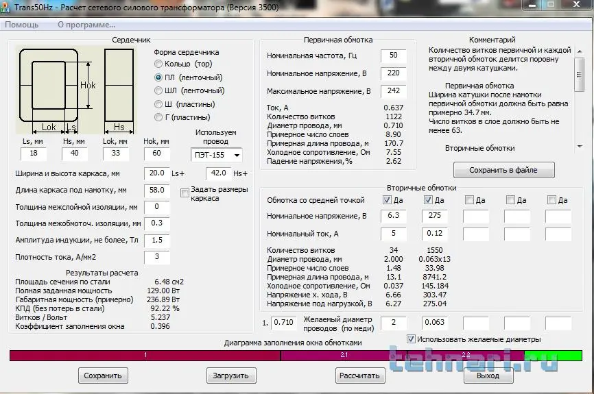

Расчёт первички
  • Автор темы Автор темы seymour

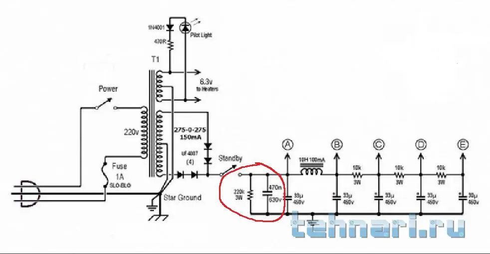

резистор 220 кОм, он вообще для чего там
Для того, чтобы при выключении разряжались конденсаторы.
Не нашёл резистор 220 кОм
В этом случае последовательное или параллельное соединение резисторов никто не отменял. Два по 110 кОм последовательно или два по 470 кОм параллельно (все мощностью не менее 2W каждый).
Значит ставить надо!!! Не дай бог, жена тряпочкой пыль протереть:or:
