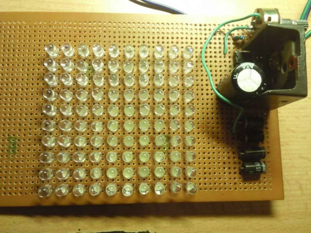

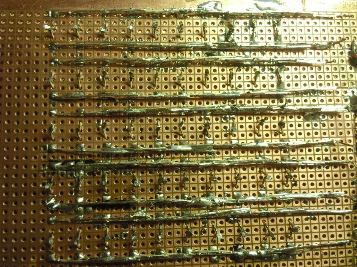

Валерий, предложи пожалуйста как можно исправить мою ошибку? и вот фотки того что я натворил:)

выпаять все светики и потом их обратно впаять я просто не переживу:) я вчера все пальцы по самые локти сточил пока их всех распаял(((((

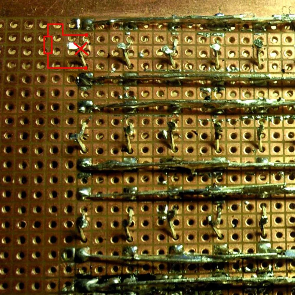

Несложно исправить, размыкай скрутку там, где крестик, а потом припаяй резистор, как показано на рисунке.

Судя по фотографии, у тебя белые светодиоды. На цепочку может не хватить пяти вольт, попробуй сначала просто запитать одну цепочку без изменения на плате.
оооо Точно))) спассиибо огромное)))))) пошел в магазин за резисторами))))
Сейчас посчитал, получается нужны резисторы в 1 Ом
