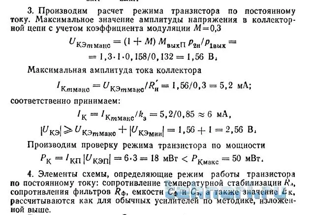

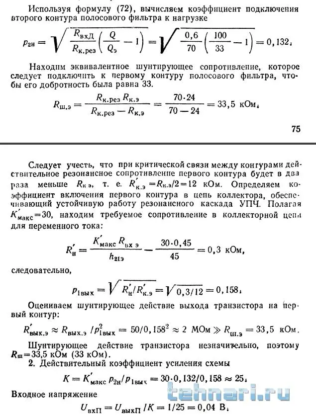

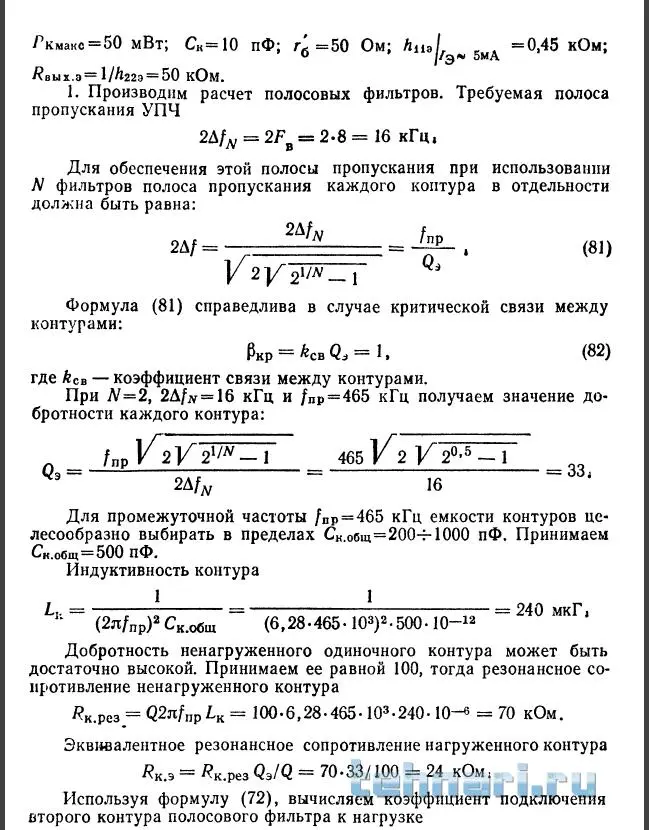

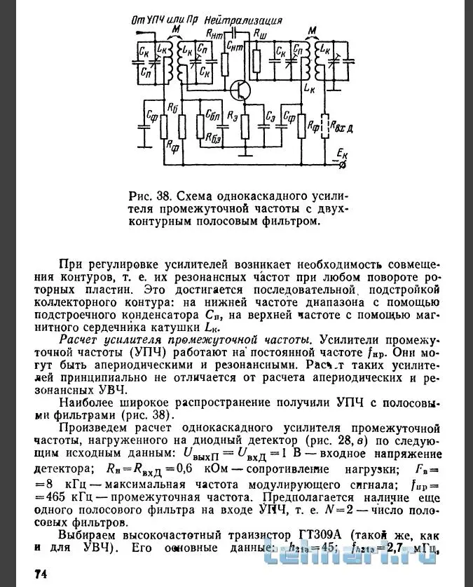

Добрый вечер, нашел в учебнике расчет УПЧ с ДПФ, но никак не могу понять по какой методике и каким образом выполнить пункт 4.
Чего тут непонятного?
Берем данные, полученные в пункте 3 и загоняем транзистор в этот режим подбирая в симуляторе заданные значения.
Вы имеете ввиду для поиска этих значений необходимо смоделировать сначала схему, например в Multisim, а после подбором найти Rф, Сф, Rэ, Cэ?
