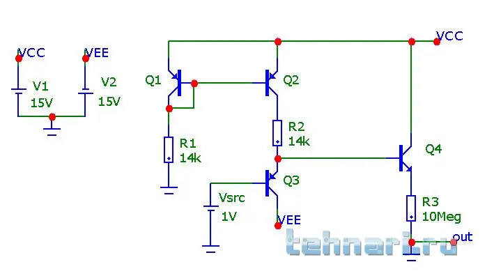

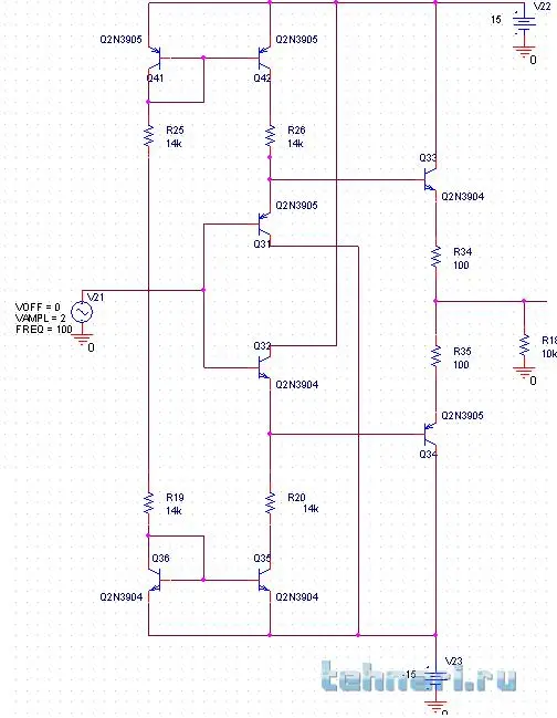

День добрый, уважаемые знатоки. Мне нужно рассчитать ток потребления схемы (схема - эмиттерный повторитель), который должен мне дать мощность потребления. Ток задается токовыми зеркалами. Затем я должен расчитать мощность нагрузки и найти разницу этих мощностей, для определения выделяемой мощности на кристалле. Естественно расчитать мало, нужно построить зависимости. Мощность нагрузки я построил, а вот как мощность потребления построить зависимость я не понимаю. По идее на вход я должен подавать 0V, но зависимость ведь Uвых*Iпотр (Uвх) , а на входе 0, то зависимость нулевая. В общем подскажите как мне посчитать нормально ток потребления (т. к. до конца я не понял как правильно это делается) и как примерно должна выглядеть зависимость мощности потребления. Файлы прикрепил. Буду благодарен за любую помощь.

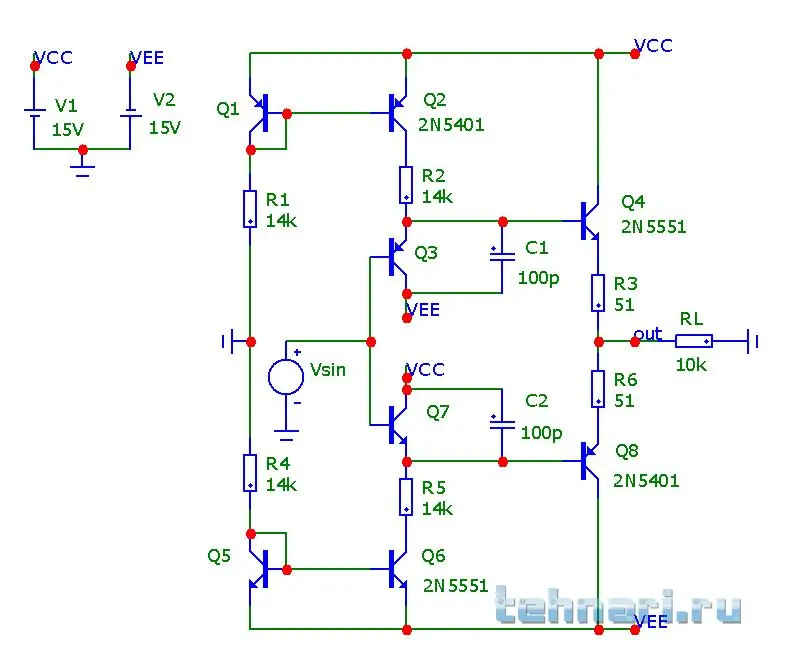

Давайте посмотрим и посчитаем.
Можно считать точно, но это за пределами Вашего задания, полагаю.
Можно считать упрощенно, чем и займемся.
Для начала, выделим одно плечо, все выкладки будут аналогичны для другого плеча.
Выходной транзистор нагружен на высокое сопротивление и ток нагрузки ~ 0 (эту часть схемы вообще-то можно было бы удалить при расчетах)
Расчет токового зеркала:
- задающий ток IR1 = (VCC - Ube) / R1 = (15 - 0.606) / 14k ~ 1 мА
- ток зеркала в идеале IR2 = IR1 = 1 мА
Рассмотрим два крайних случая:
1. Usrc = 0
В этом случае, база Q3 "сидит" на земле и через транзистор протекает ток IR2, причем через два источника.
В итоге ток от VCC = 2 мА, ток от VEE = 1 мА, всего ток потребления = 3 мА
2. Usrc = VCC = 15V
В этом случае, база и эммитер Q3 имеют одинаковые потенциалы, значит Q3 закрыт и ток протекает только через R1 и равен IR1 = 1 мА.
В итоге, ток потребления = 1 мА.
Для такого усеченного варианта ток изменяется, практически линейно, от 3 мА до 1 мА при изменении входного напряжения от 0 до VCC.

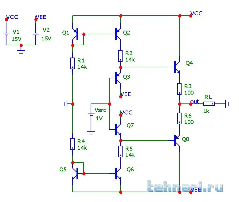

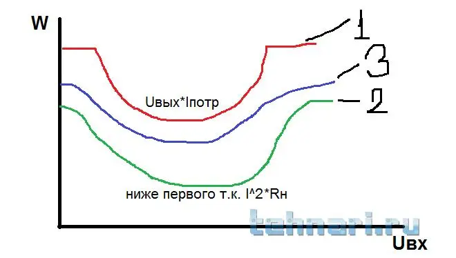

Если рассматривать полный вариант схемы, то при Uвх = 0, выходной ток с токовых зеркал по 3мА. Ток, протекающий через транзисторы Q33 и Q34 пренебрежимо мал, поэтому общий ток потребления схемы определяется токами токовых зеркал. В итоге потребление схемы получается 6мА? По Кирхгофу то.. Например, нашли мы ток потребления схемы при Uвх = 0. Дальше мне нужно построить зависимость мощности потребляемой схемой. Я должен напряжение на нагрузке умножить на ток, который мы нашли, и построить это произведение от напряжении на входе. но как? если у нас напряжение нулевое. А если брать столь малое значение, то не получится взять разность потребляемой мощности и мощности на нагрузке. Для большей ясности, мне нужно получить эти 3 графика (изображение прикрепил) , где 1 - потребляемая мощность (при Uвх = 0), мощность на нагрузке (при Uвх = 2В) 3 - мощность на кристалле, которая равна разности этих двух. Второй график я построил, первый никак не получается. Подскажите как быть?? Спасибо)

Что-то Вы поздно спохватились :)
Вот полная схема:
При Uвх = 0 и RL = oo:
IR1 = 1 mA; VCC;
IR2 = 1 mA; VCC;
IQ3 = 1 mA; VEE;
Аналогично - нижний канал.
В данном случае, выходные транзисторы тоже будут выступать как повторители тока и ток через каждый будет по 1 мА от каждого ИП.
В итоге: по 4 мА от каждого ИП.
При Uвх = 15 В и RL = oo;
IR1 = 1 mA; VCC;
IR4 = 1 mA; VEE;
IQ7 = 1 mA; VCC;
IR5 = 1 mA; VEE;
Выходные транзисторы закрыты.
Итого: по 2 мА от каждого ИП.
Далее, учет нагрузки..

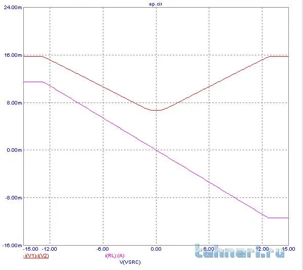

Uвх = +15..-15 В:
красный - суммарный ток через оба ИП;
фиолетовый - ток в нагрузке.

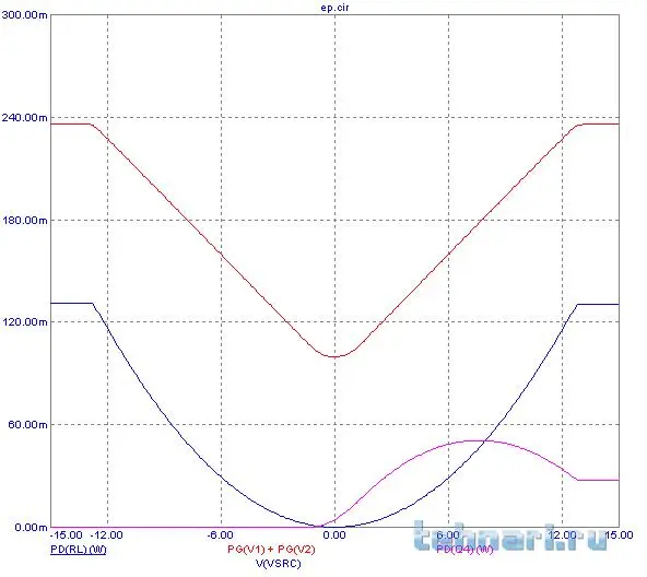

При нагрузке RL=1 кОм и Uвх = 15 В:
- падение к-э Q2 = 0.05 В
- ток через IR2 = 0.12 мА определяется базовым током Q4
- падение на R2 = 1.5 В
- напряжение на базе Q4 = 15 - 0.05 - 1.7 = 13.3
- падение напряжение б-э Q4 = 0.6 В
- напряжение на R3 + RL = 13.3 - 0.6 = 12.7 В
- ток через R3 + RL = 12.7 / (1к + 0.1к) = 11.6 мА
Отсюда вычисляется падение на RL и мощность через RL, а также падение и мощность на Q4.
Q7 закрыт.
Итоговые графики мощности:
- красный от ИП
- синий в нагрузке
- фиолетовый на Q4

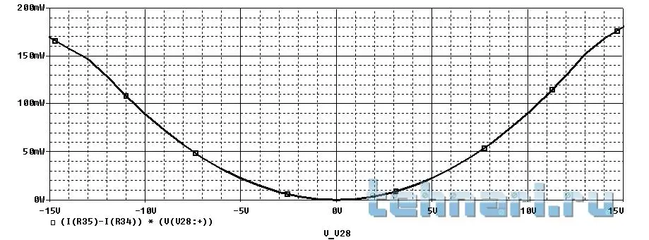

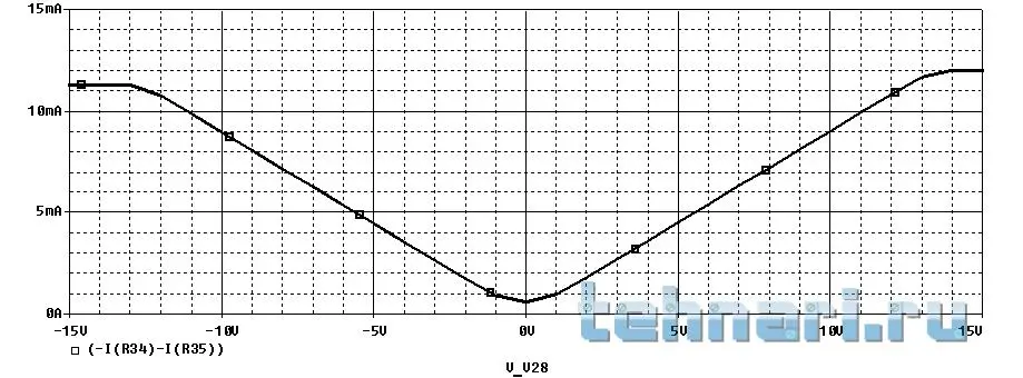

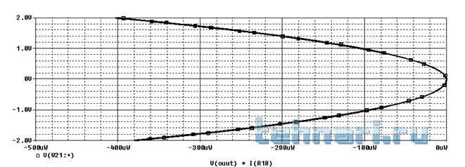

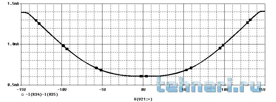

я так полагаю с ИП это вы снимали с резисторов R3 и R6. вот что я получил в оркаде. первый график это как раз снятие с выходных резисторов, второй с нагрузки.

поменял нагрузку на 1k , все графики соответствуют.
Нет, с ИП я снимал как токи этих ИП.
Если снимать с эмиттерных резисторов, то теряем токи предварительных каскадов.

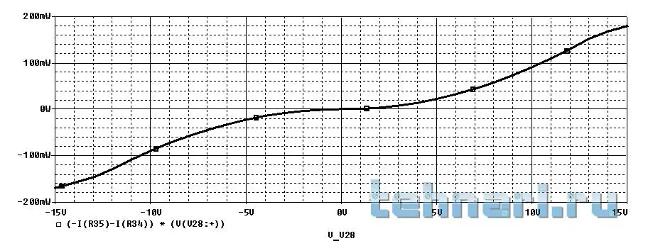

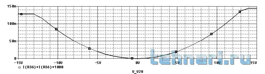

Вот что получилось у меня в итоге. Первый график это ток с ИП. второй график этот ток домноженный на входное напряжение. (причем как заметите там разность токов, потому что на третьем графике будет следущее при их сумме). последний график это мощность в нагрузке. Почему-то оба графика одинаковы. Где ошибся при построении??

сорри. не присмотрелся.
спасибо вам огромное за помощь) кстати, не нашел как тут высказывать благодарность
хотя до сих пор не понятно, почему на втором графике идет в 0 при Uвх = 0В. у вас например мощность, потребляемая схемой совсем не 0.
Потому, что при нулевом входном напряжении есть потребление предварительной схемы и токи через оконечные транзисторы. Это о мощности потребления схемы в целом независимо от сопротивления нагрузки.
Транзисторы, даже если их подобрать одинаковыми в симуляторе - имеют разные характеристики в зависимости от npn/pnp.
В результате, даже при Uвх = 0 - на выходе будет примерно до 5 мВ напряжения разбаланса.

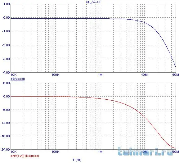

Небольшая доработка исходной схемы для обеспечения устойчивой работы повторителя до частот 50 МГц с указанными транзисторами.
Графики АФЧХ:
