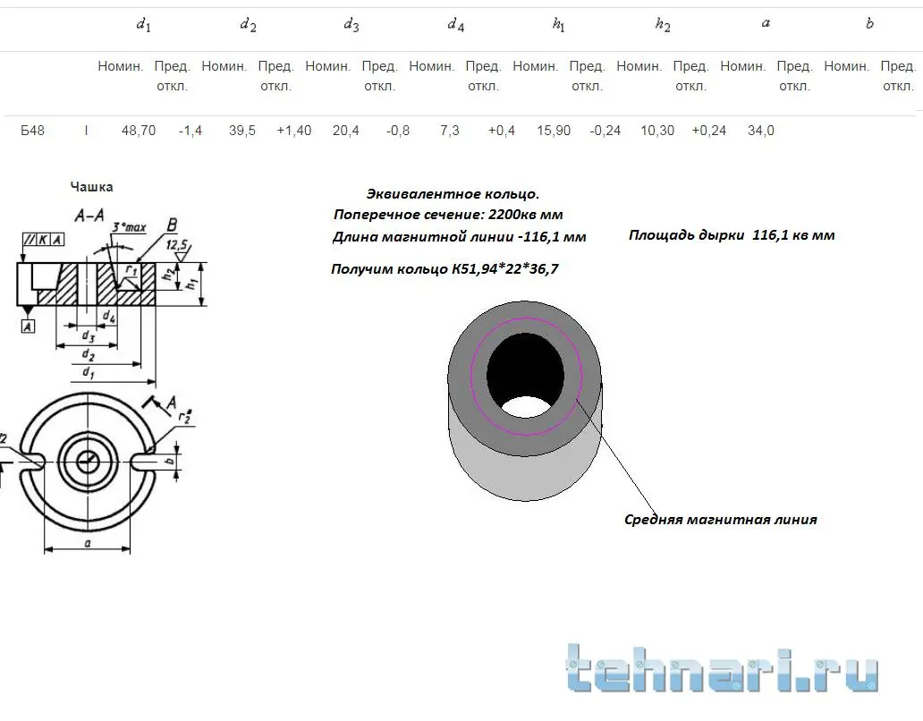

Имеется броневой тороидальный чашечный феррит 2000нн б 48.Пытался его рассчитать,но ни в одном калькуляторе такого сердечника нет.Вводил свои данные из описания сердечника в калькулятор,получается бред,а некоторые данные вообще не понял как получить.Если кто пользуется такими сердечниками,просьба подсказать,как их рассчитывать правильно.
Это считается просто. Для этого расчитывается эквивалентное кольцо.
площадь поперечного сечения равно : внутреннее кольцо минус дырка:
Площадь сечения: S=2*Pi*(SQR(D3)-SQR(D4))
S=2*3,14*( SQR(20,4)- SQR(7,3))/4=6,28(416,16-54,76)/4=2269 ,7/4кв мм. Учитывая скос среднего керна будем считать на 3% меньше, или 2200/4 кв мм=550 кв мм.
Площадь дырки: 2*h2(у нас 2 чашечки)*(d2-d3)=(2*10,3)*(39,5-20,4)=393,46 кв мм.
Длина магнитной линии: по вертикали: 2*(h1+ h2)/2=15,9+12,2=28,1 и таких две вертикали (по центру и по краю)=56,2 мм
По горизонтали: 2*(d2+d3)/2=59,9
Или общая длина средней магнитной линии: 56,2+59,9=116,1мм
По площади дырки находим диаметр дырки эквивалентного кольца:
Dвнутр=22 мм
Диаметр магнитной линии эквивалентного кольца: 36,97мм,
Значит внешний диаметр равен: Dвнешн= 36,97+(36,97-22)=51,94мм.
Тогда, зная площадь сечения магнитопровода находим высоту:
550/(0,5*( Dвнутр-Dвнеш))=550/(0.5*(51,94-22))=36,7мм.
А далее : витки, индуктивность, габаритную мощность, зазор для катушки ,индуктивности расчитывается, как кольцо. Погрешность расчетов индуктивности для броневых сердечников: не превышает 10-15% по сравнению с измеренными. Делалось, и неоднократно практически.
Возможно где то допустил ошибку, нужно проверить расчет, моя задача показать, как это делается.

При расчете по размерам полученного эквивалентного кольца,первичка при питании 12в получается всего 1 виток.4 витка только при 10кгц(это будет уже пищать).Есть смысл добавить витков в первичку или на оправку можно и 1 виток намотать?При 50кгц габаритная мощность около 2 квт,не много ли у меня получилось?
Вы мост рассчитываете?
Проверил, все верно, так оно и будет. Даже при 12 в 3 витка поручается (4,366 вольт на виток при индукции 0,2Т).
Сечение то магнитопровода 5,5 кв см, все верно.
Габаритная мощность 2 кватта? Что то мало, тут и 4 кватта можно снять при 50 кгц..
Еще, проследите, что бы не было зазора у среднего керна, иногда встречаются, как у Ш образных. Тут надо брать чашечки, что бы зазора не было, иначе трансформатор на прямоход не годится, только обратноход.
Можно мотать и 1 виток , можете перестраховаться, намотать 2 витка. Будет работать.
...первичка при питании 12в получается всего 1 виток. Есть смысл добавить витков в первичку или на оправку можно и 1 виток намотать? При 50кгц габаритная мощность около 2 квт, не много ли у меня получилось?
Чтобы ответить на все Ваши вопросы, нужна схема с кратким её описанием (ТТХ).
