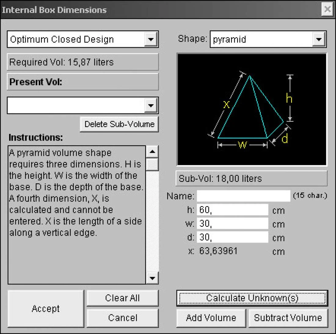

Всем доброго времени суток.
Нужен совет.Делаю в кафешку акустику,размеры зала 7 на 8 ,в четырех углах должны быть колонки с динамикками alphard DW-65K2 (4) - выбрать размер и твиттерами...корпус должен быть обязательно треугольный...как его расчитать?

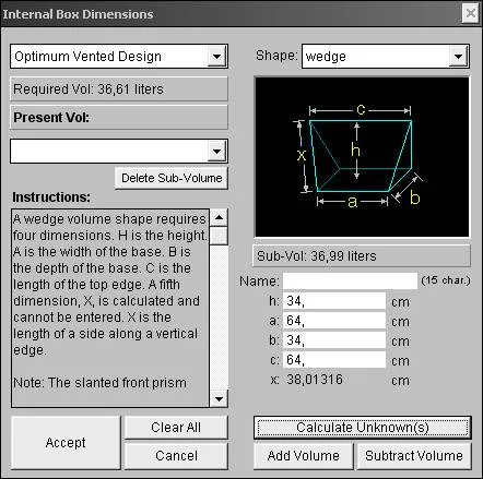

При помощи JBL SpeakerShop например, вот два варианта по быстрому накидал тебе, в ЗЯ и ФИ исполнении. да еще, взял чуть больше объем +2л, с учетом что погрузится голова еще, эт норм будет :)
ЗЯ:
ФИ:
спасибо конечно,но это пирамида,а мне нужна треугольная призма (в основании призмы прямоугольный равнобедренный треугоьник)
так что это не подходит=( да ,еще,эта прога у меня не идет=(

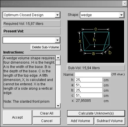

Блин, по запарке не догнал сразу что тебе надо угловое исполнение, что то типа такого :)
ЗЯ:
ФИ:
делал по своим примерным расчетам (высота) ну если не устроит то черкни если что. народу валом, помогут (дел много могу не зайти сегодня)
для DW-65K2 10-15л ЗЯ в самый раз, а прямоугольный корпус или пирамидальный фиолетово тут.
в ЗЯ норм качать будет при этих габаритах?
Смотря что имеется в виду под словом качать, если нужен мягкий (давящий) насыщенный бас то для этого нужно ФИ, в ЗЯ будет четко чеканить ударные :)
