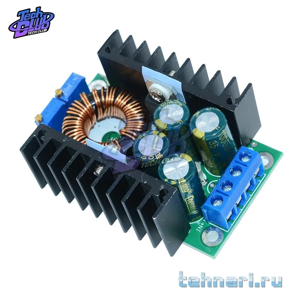

Ну на кой предмет двойное преобразование со всякими АС-DC, если обычная КРЕНка работает от 30 вольт??? А собрать на рассыпухе импульсник, дающий пару ампер и размером с фалангу пальца - как две таких фаланги обос.. фальт!
акум 36В 10А. 30*10=360ват/час. 360/5= 72А. минус кпд два раза (85 и 90%)= 55А. 55/2= 27. ~27 часов зарядки девайсов при полной нагрузке. с ростом заряженности аккумуляторов устройств потребление снижается, предпологаю что время работы зарядника будет немного больше

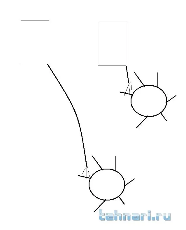

Интересно. В вашем ведре 10 литров воды. Вы взяли ДОПУСТИМУЮ порцию- 2 литра. Больше- нельзя. Причины не рассматриваем, почему. И, выходит, вы оперируете со средним арифметическим? НО ВЫ ВЗЯЛИ 2 ЛИТРА, чёрт возьми! Вы не понимаете , что означает- коэффициент использования.
Вы что, не понимаете какую ерунду Вы говорите? 10Ач, это такой аккумулятор, который выдаст энергии 10*3600 Кулон. Вне зависимости от всего электричества, что есть в cамом аккумуляторе, это как раз при
рабочем коэф использовании, что бы аккум не испортился, и выдал 10А За час. .
Два литра, которые крутят колесо. Но, чем с более высокого уровня падает вода, тем энергии будет больше, так и здесь, полученная работа зависит не только от разницы уровней, а и от высоты падения, или количества тока, равное 10А за час, и напряжения (36в), а не разницы напряжения, а изменение уровня напряжения, это не основное, он должен соответствовать допустимым нормам. Может и вообще аккумулятор не разрядиться по выходящему напряжению, а может даже напряжение подняться (был мороз, после потеплело, вот и разница по напряжению в другую сторону), тогда энергия будет отрицательная?
И разница в 4 в для аккумулятора 12в и аккумулятора 1000в разные по качеству и количеству.
И вообще, в данном случае нам более интересно количество электричества, в нашем случае - 36000К (кулон равен 1А за сек, или 3600К=1А за час) совместно с напряжением, а не разницей напряжения.

Высота падения воды- это аналог величины напряжения. Аналог количества воды- величина тока. Нельзя рассматривать одно в отрыве от другого.
Вы натягиваете своё понимание на факт. Единственно, что нужно в точности определить- что является ограничителем разряда аккумулятора.
Ёмкость? Но это- ещё не энергия. Если перед вами нагрузки в точности соответствующие напряжению источника, то коэффициент использования напряжения равен 1. Иначе говоря- уходит из формул. И тогда в руки ёмкость. Оперируйте, считайте, складывайте и делите. Как в стаде только коров. Но если там и жирафы, то.... Но, если источник один, а потребители разные, то из-за горизонта выплывет этот самый коэффициент. Чтобы зарядить телефонный аккум, с напряжением 3,7 Вольт и ёмкостью 2 Амперчаса, нужна единица, эквивалентно приравнивающая одни величины с этой. Эта единица- энергия. Не амперчасы. Не ёмкость. Не напряжение.
на заряднике не указан диапазон напряжений? может и 36 вольт прокатит. в автомобильной борт сети не 12В.
Вопрос поставлен вовсе не этот. Не возможность использования железки. Вопрос стоит- как подсчитать количество возможных зарядок того или иного устройства, или общее количество времени, в котором можно пользоваться этим внешним аккумулятором. Причём, потребителей куча, и они все разные.
Мысли вслух.
На одном и на другом рисунке водяные турбинки, вырабатывающие что-то.... Чем Ваттчас от одной отличается от Ваттчаса от другой? Но, если в одном случае электрика даёт сотни вольт, а нужно единицы, то есть ли смысл городить дорогое и не нужное? Не проще ли подумать и сделать попроще, дешевле, и не биться башкой об сложности задачи погасить лишнее? Именно это я и говорю.
