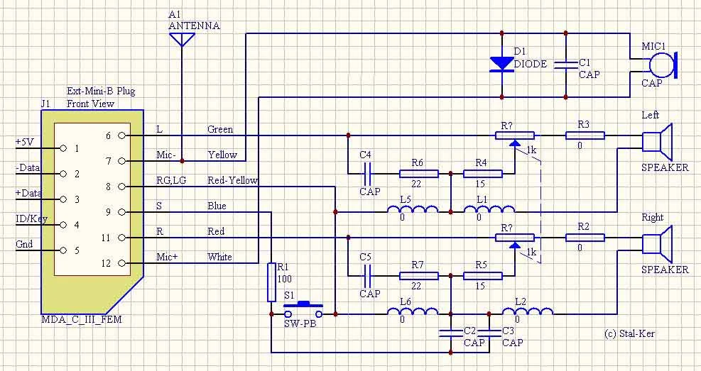

У меня телефон HTC TytnII он-же P4550 он-же Kaiser у которого разем miniUSB 10pin
подобрать гарнитуру в магазине не получилось по тому что почти все 5 пиновые
может кто знает распайку контактов в штекере
Это не miniUSB, а Ext-USB. miniUSB-как бы его составляющая - только заряжать можно, но его контактов не хватает на звук. Распиновка папы(тот что втыкается в телефон)
