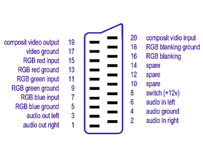

Всем здравствуйте. У телевизора Samsung UE32J4500AK нет выхода на наушники. Посоветовали вывести через скарт. Купил простой кабель скарт и был отрезок от удлинителя jack 3.5 female. Сделал все как по схеме: 1 контакт - звук правый канал out, 3 - звук левый канал out и 4 контакт - ground sound. Прозвонил все контакты. Подключил к тв звука нет. В чем может быть причина, подскажите ошибки?

Ошибка в самом принципе. В скарте сигнал предназначен для записи на магнитофон. Его мощности не достаточно чтобы раскачать динамики наушников. Нужно ещё добавить ушнюковый усилитель.
А ещё на этом аудиовыходе не регулируется громкость с пульта телевизора, потому как это линейный выход, уровень сигнала там константа. Регулировать громкость придётся на усилителе.
На многих современных тв выходы на скарте вообще не подключены.
Вполне достаточно , чтобы услышать хоть что -то , как по молодости проверяли наличие сигнала при отсутствии приборов - наушниками , другое дело
или не включен .
