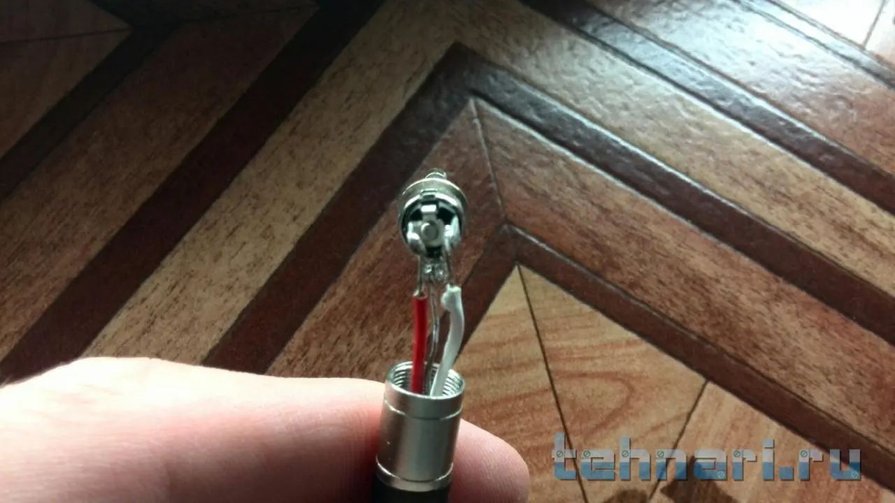

Здравствуйте.
Возникла проблема из ничего, но уже не знал у кого спрашивать.

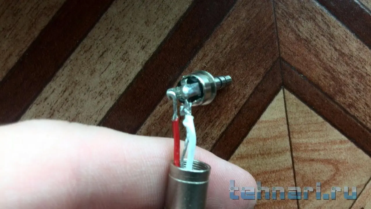

Понадобилось спаять кабель для динамического микрофона.
Кабель 3 метра. На одном конце мама XLR, на другом папа Jack 3.5, дабы вставлять в компьютер, так как на внешнюю звуковую у человека пока нет финансов.

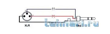

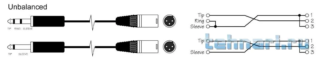

Паял по этой схеме:

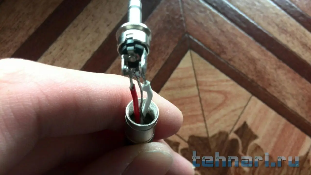

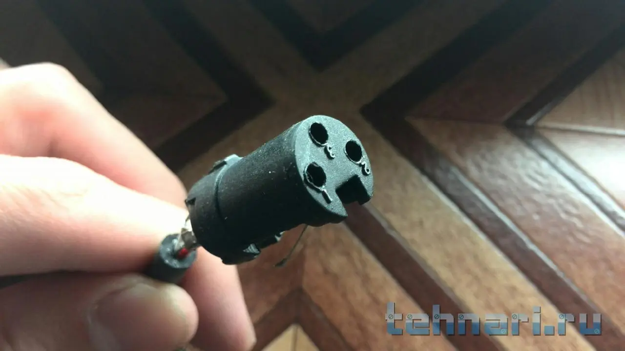

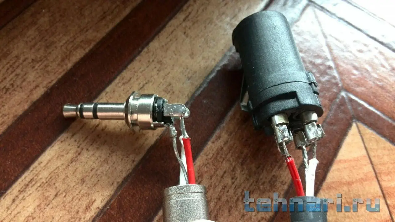

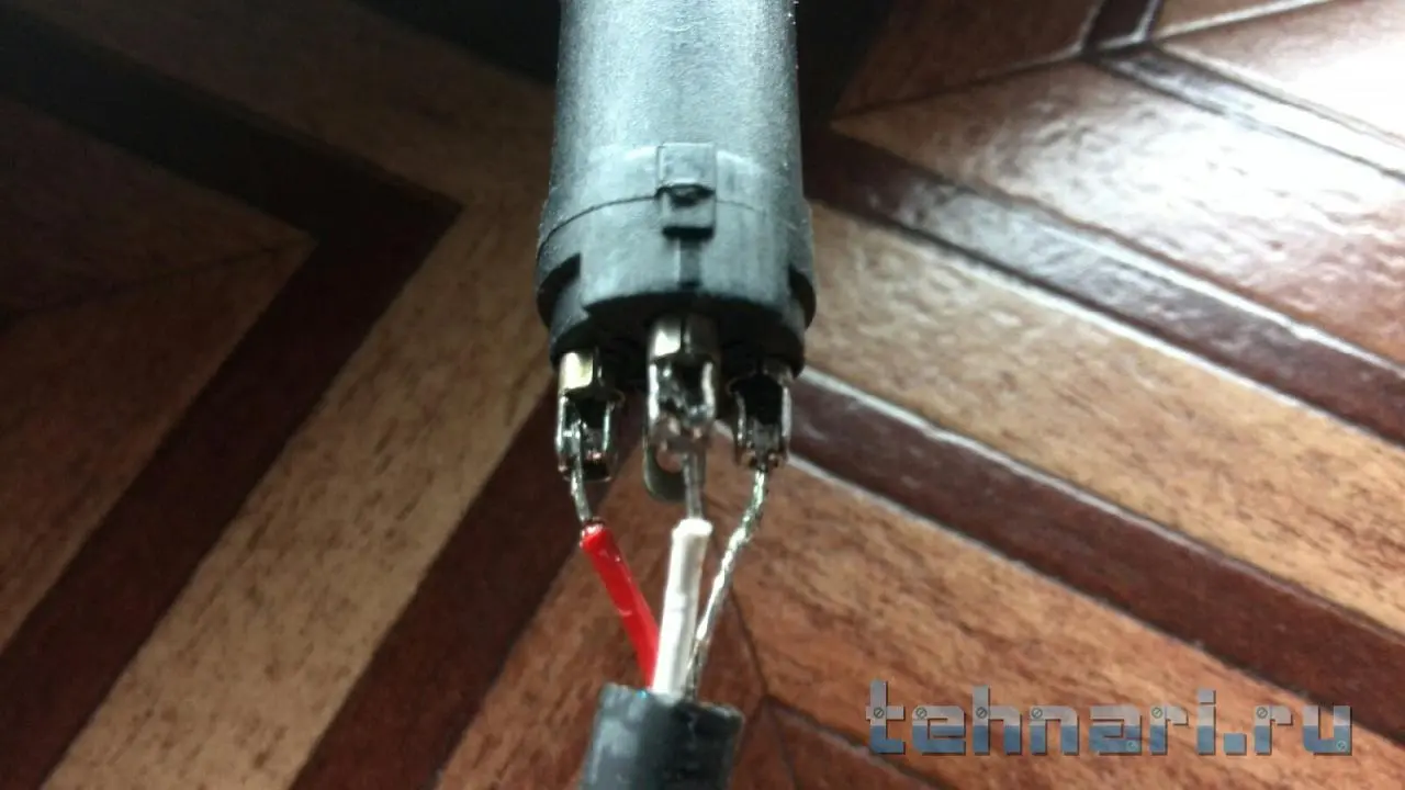

В результате, либо ничего не слышно, либо очень слабый сигнал, который различим только при максимальном усилении с кучей белого шума. Мне конечно говорили, что сигнал будет не ахти, но чтобы на столько все плохо я даже не подозревал.

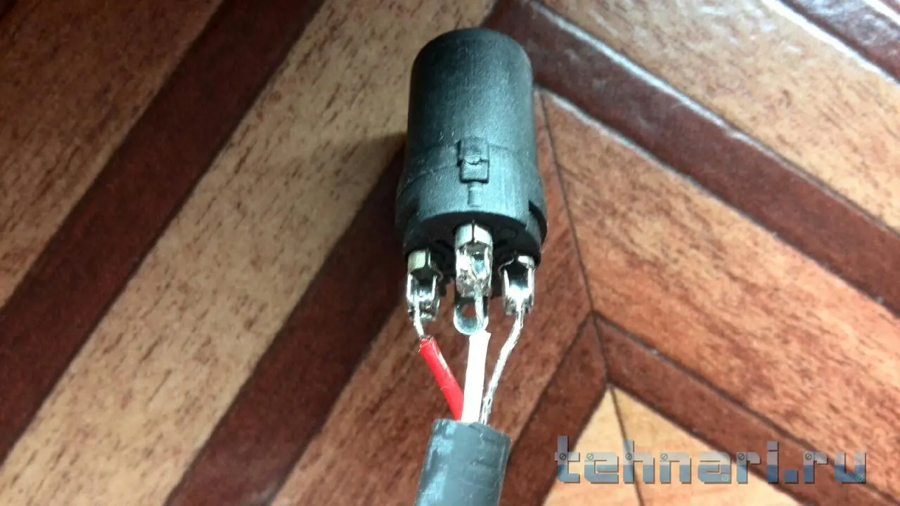

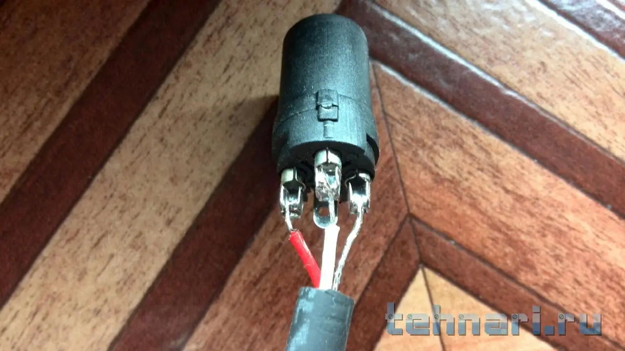

Ниже будут фото моей распайки.
Ну и вопросы. Я паял не по той схеме? Проблема в самом кабеле, а именно такой способ подключения XLR - Jack 3.5? Или все же у меня просто руки из жопы?
Фото:
Заранее спасибо.
На XLR между выводами 1 и 3 сделайте перемычку.
    11.9 KB · Просмотры: 3,213
Лучше бы вам сказали, что микрофонный вход на компе предназначен для электретных микрофонов и динамический микрофон он не потянет без усилителя.
Либо подключайте электретный капсуль, либо паяйте усилитель для микрофона- схем полно- от простейшей на одном транзисторе, с питанием от самого микрофонного входа, и более сложных.
К сожалению не помогло:(
Дык вам только сказали, что у динамического микрофона совершенно другое выходное напряжение. Или усилитель, или пусть электретным пользуется. + падение напряжения на проводах и разъёмах в любом из этих случаев.
Значит идея изначально была провальная. Жаль что этого не знал. Теперь не буду доверять тому продавцу, который продал мне расходники. По поводу усилителя подумаю, но не факт что реализую. Этот-то кабель предполагался как временная мера, до покупки внешней звуковой, потом-бы XLR-папу на место джека впаял. Придется отказаться от этой затеи.
