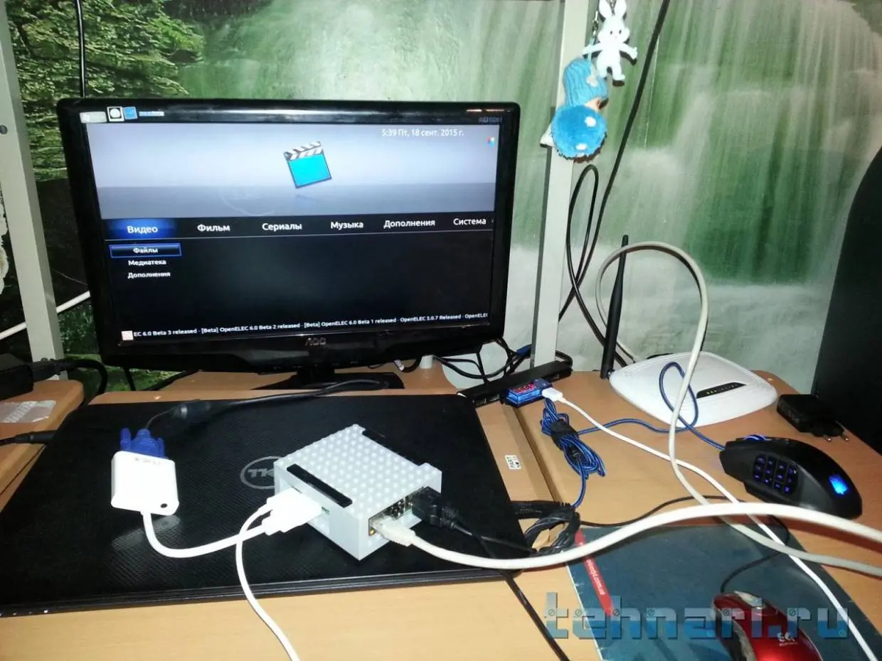

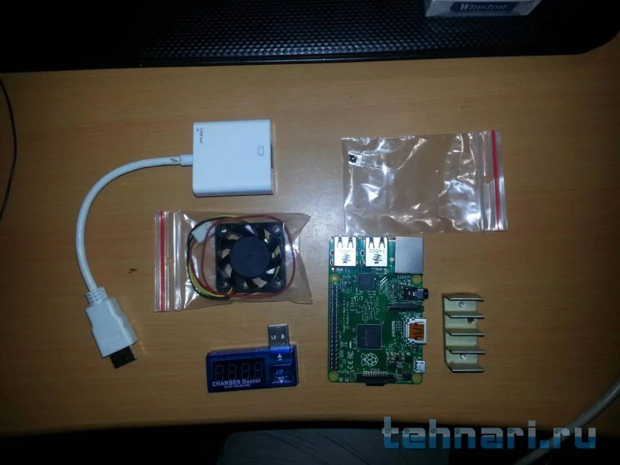

Вот чем я разжился за эту неделю.

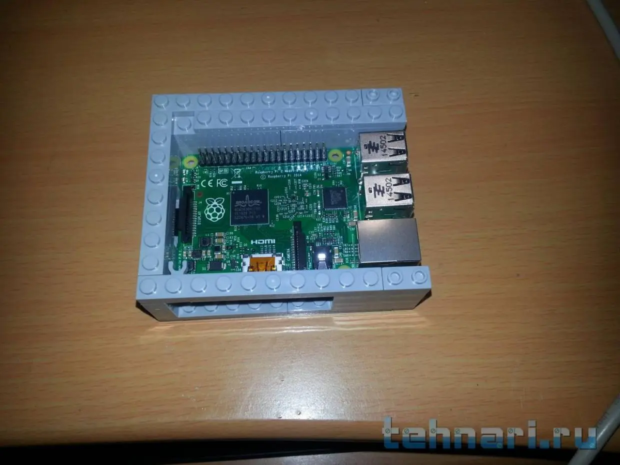

Raspberry pi 2B заказывал через интернет за 40$ в Киеве.
Сначала, правда, заказал Orange Pi 2, но так и не смог запустить ни одну ОС на ней. Жаль ((. Машинка мощнее была по параметрам.
Поменял на Raspberry, xbmc Kodi запустилась с пол оборота.

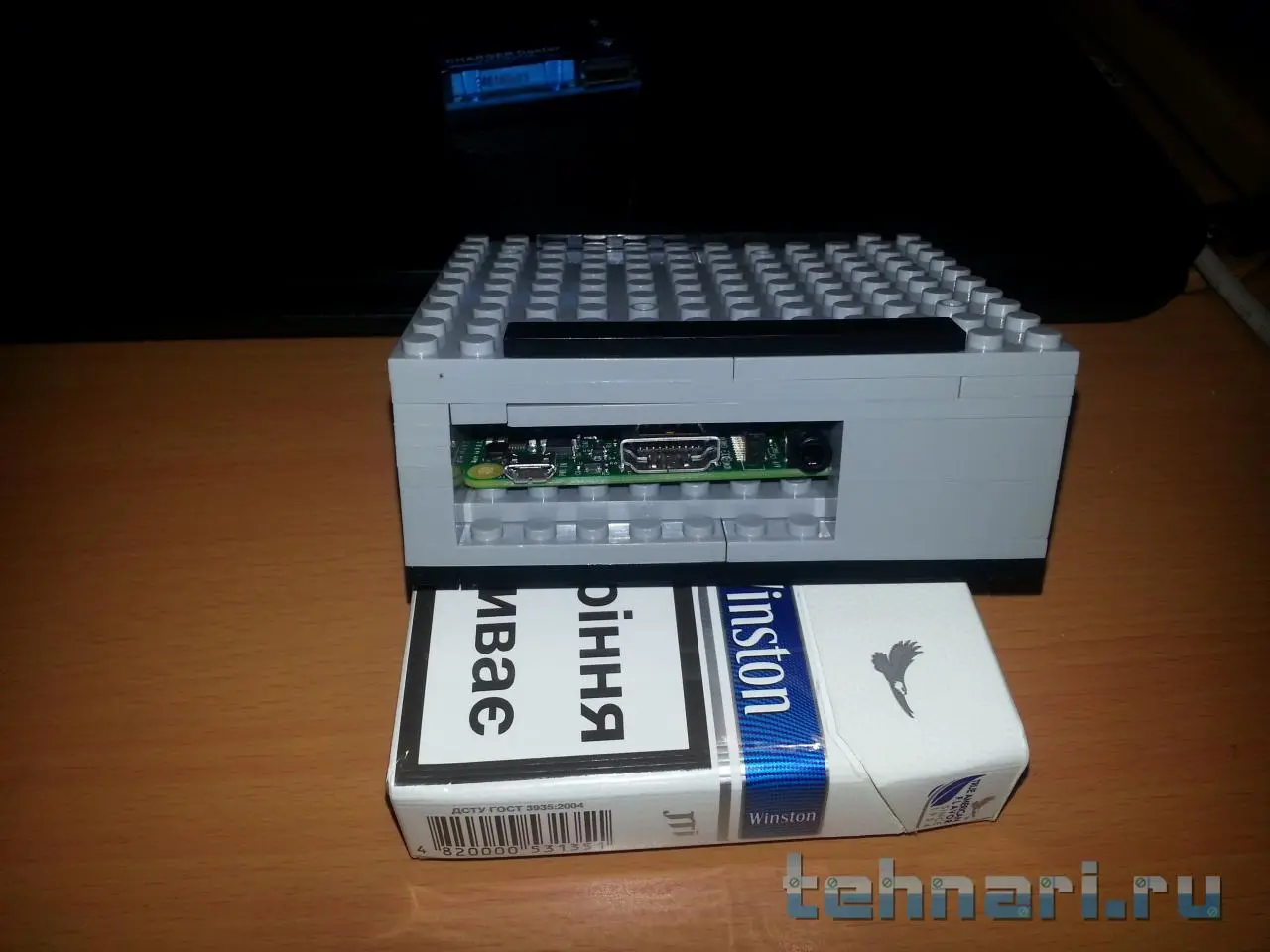

Прикупил у нас в магазине амперметр USB, ИК-приемник (BRM 1022, других не было в наличии), кулер на 5 вольт и радиатор (для возможного разгона в будущем). Флешка на 32 Гб (10 класса), монитор 20" (VGA) и переходник VGA-HDMI ждали своего времени уже несколько лет "на полке".

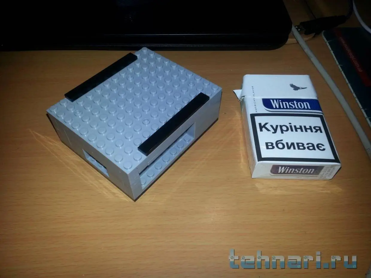

Корпус не покупал. Собрал из Лего. (Пачка сигарет для сравнения).
Все спрячется за монитор, так что не стал заморачиваться с корпусом (пока). Если найдется место в мониторе, попробую засунуть внутрь всю начинку.

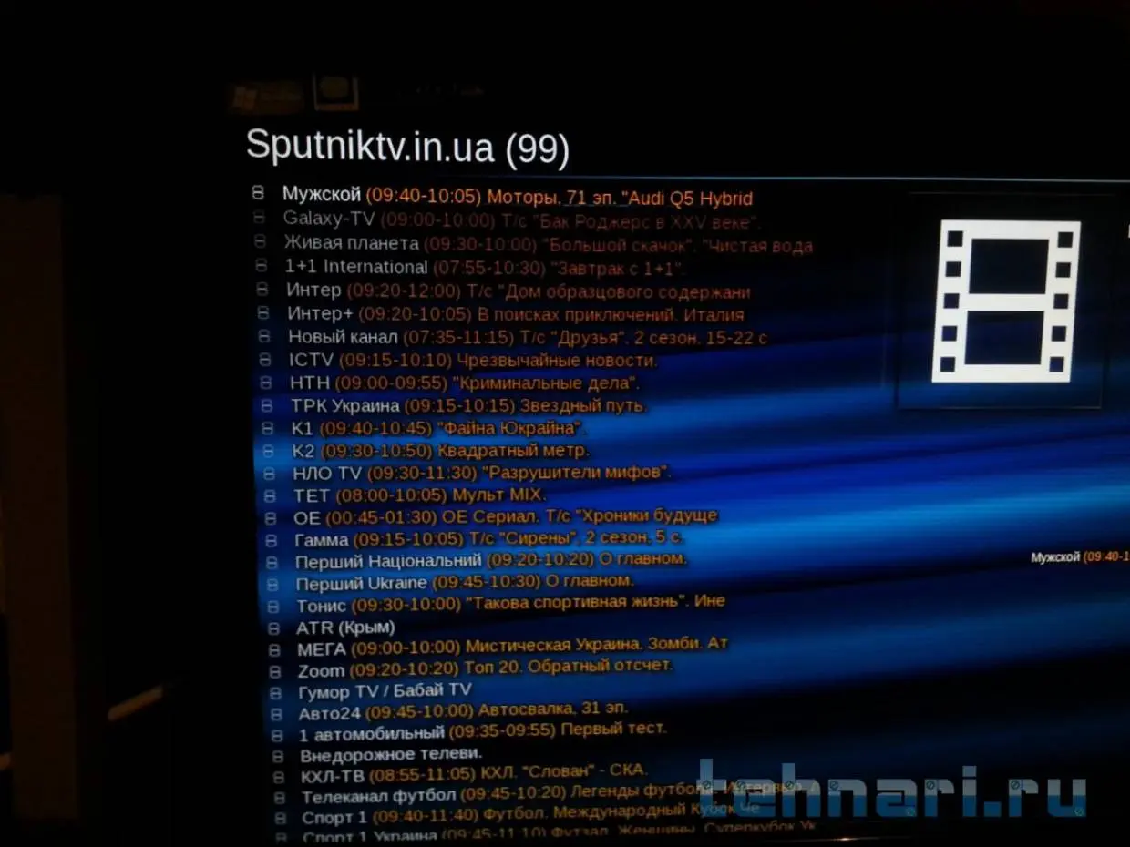

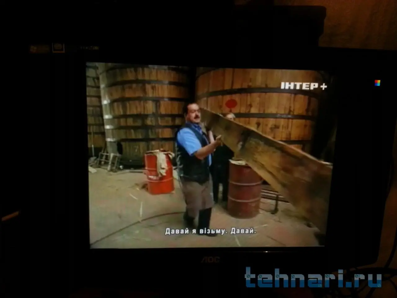

Замышлялось все это как медиацентр с возможностью просмотра ТВ программ.
Как раз на просмотре ТВ все и встало.
Хотя один поток забугорного tv смог запустить и даже без лагов посмотреть.
В сети мало толковой информации на эту тему. Может кто уже сталкивался с данной проблемой? Как наладить русское, украинское ТВ?

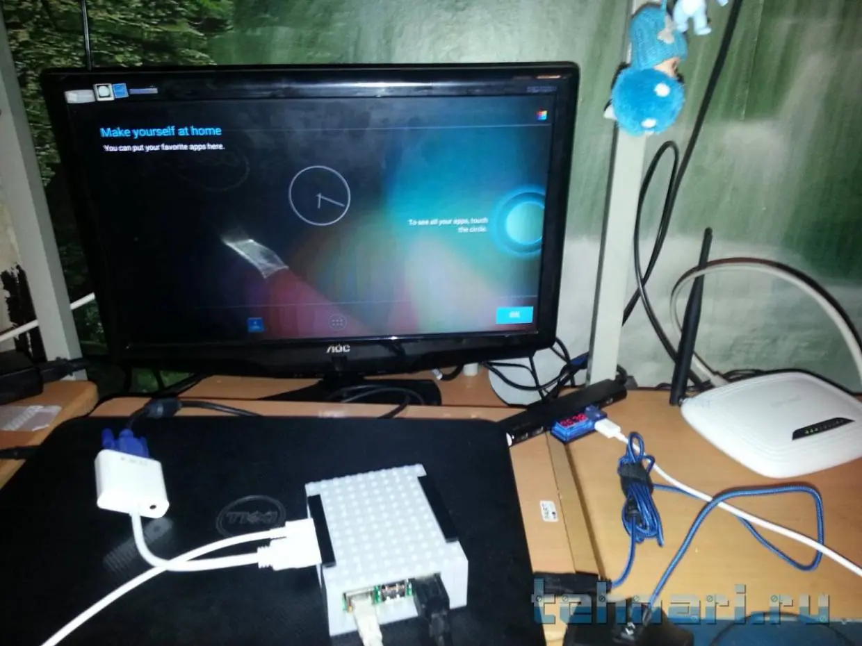

Андроид ARM, оптимизирован под Raspberry. Нашел способ установить Lollipop 5.1. На ютубе ребята выкладывали видео, но там без маркета. Да и смотрю, что у них он ужасно тормозит.

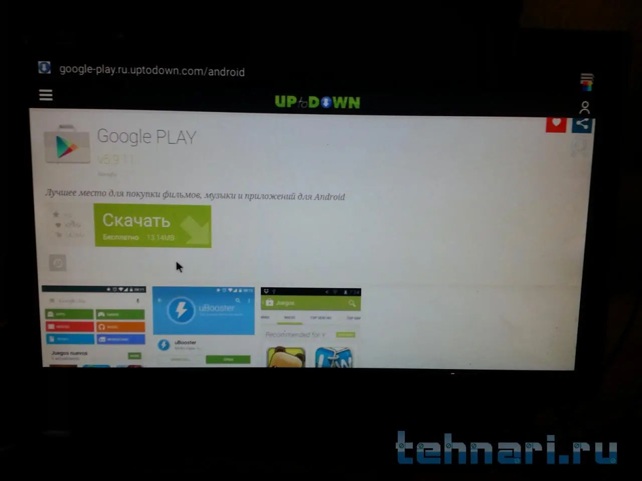

на телефоне/планшете с андроид можно установить маркет скачав его апк файлом.
а в этом девайсе не продет такой трюк если установить андроид без маркета?
Мне это как-то не пришло в голову. Спасибо. Завтра попробую.

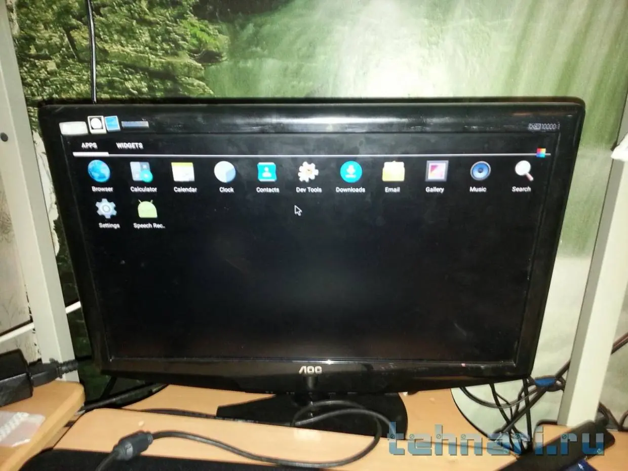

Запустил я андроид 5.1. Только время потерял.
Play market установил, но он не запускается. И тормозит все ужасно.
Короче снес.

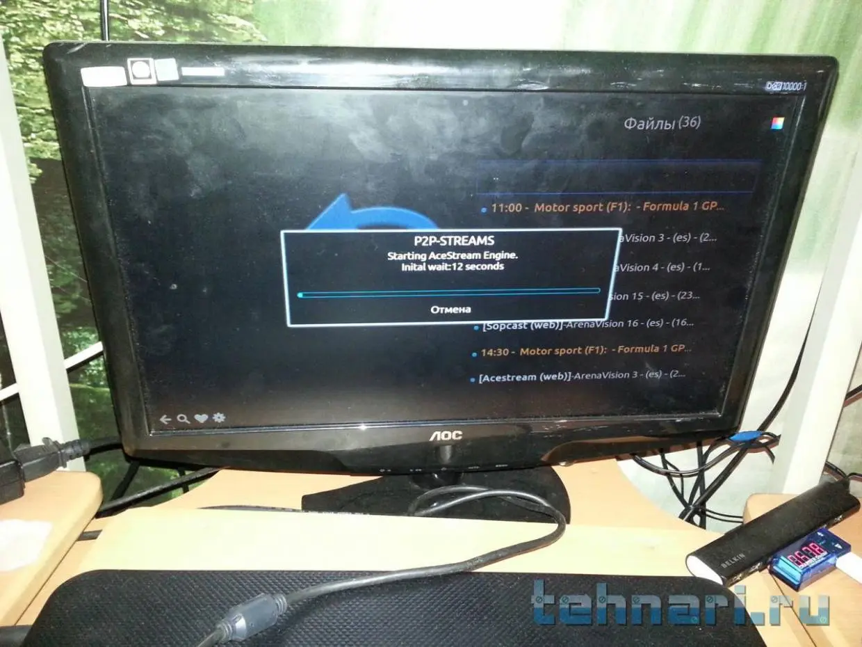

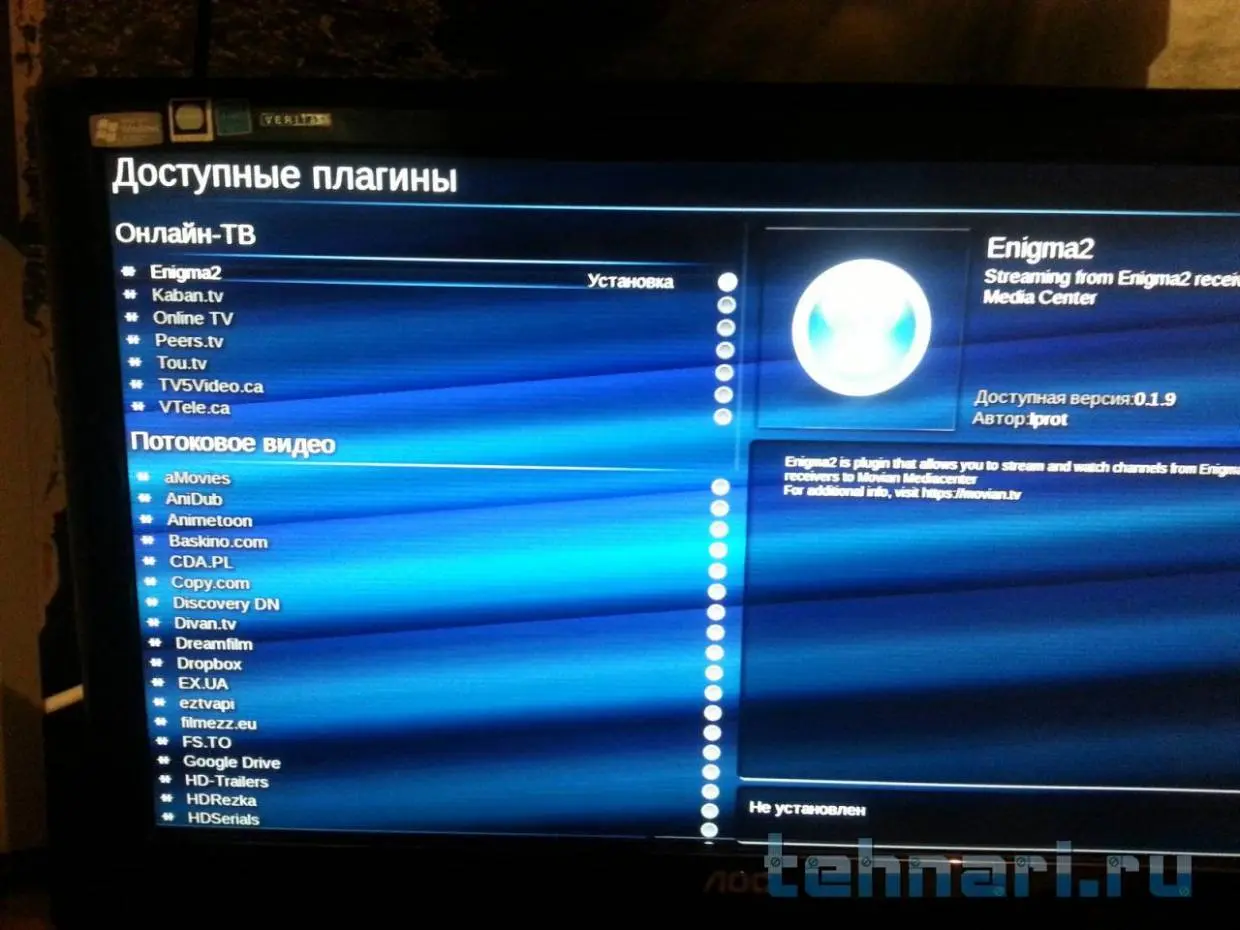

Установил MOVIAN. То, что искал!
https://www.raspberrypi.org/forums/viewtopic.php?f=35&t=104788
Русский язык присутствует.
Управление пока с клавиатуры, элементарное. Стрелки, Enter, esc.
Доберусь и до пульта позже.
Каналы большинство работают, но не все.((
Не работают Новый канал, ICTV (все не проверял).

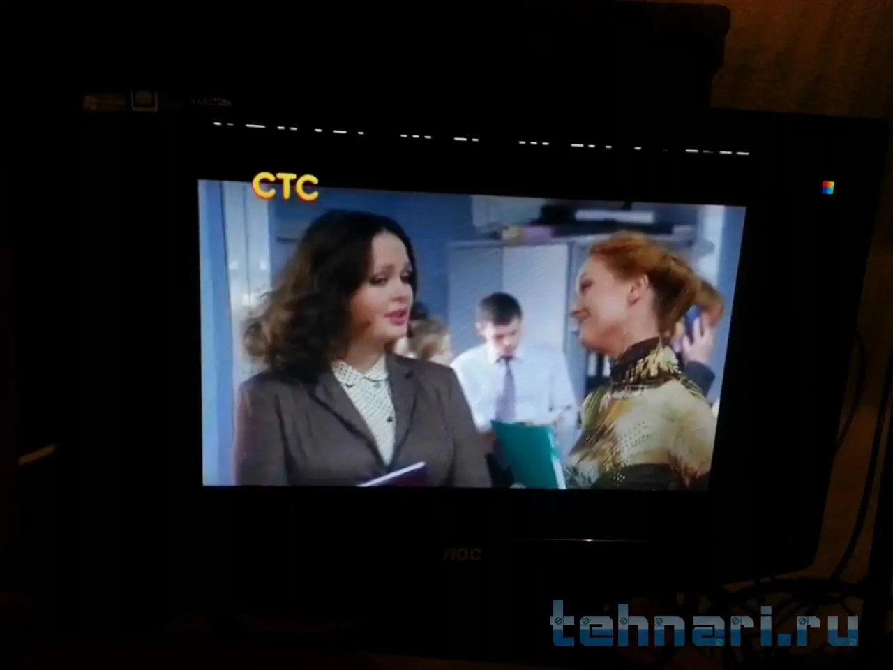

Потоковое видео с торрент-сайтов работает все и без тормозов.

Это я пытался разобраться с Kodi
IMG_20150918_084202.webp.
Думаю все-таки еще одну флешку записать с Ubuntu Mate.
Судя по описаниям, 14-я версия "летает" на Raspberry Pi 2B.
Потоковое видео с Ex.ua
Звук - на наушники.

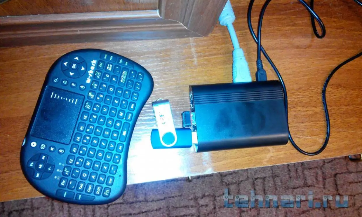

Я заказывал такой девайс в Китае. В комплекте корпус, блок питания, клавиатура, три радиатора и вентилятор (радиаторы и вентилятор еще не устанавливал). Wi-fi адаптер и флешку докупал отдельно. Пока установлен XBian - для просмотра фильмов и фотографий довольно удобно. Подключен через HDMI к телевизору - поддерживает включение/выключение через HDMI.
