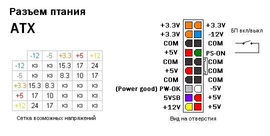

Распиновка БП
вынул все провода с конектора (24пин)потом при установке контактов назад в конектор появилась такая проблема , незнаю куда поставить один из красных(+5в) проводов, он двойной, один толстый и тонкий ,тлстый идет как все красные на плате БП на 5в, а тонкий на РС

это китайские переделки обычно с двумя проводами по одной линии. схему переделали но лепят из того, что есть.
порылся в яндексе, картинка ниже.
p.s. первое время советую наблюдать за напряжением по линии 5 вольт и тактильно (прикосновением) проверять провода на перегрев.

извиняюсь, не то отпостил) это переходник 20-24 пин для блока питания. но даже по нему видно, что с углового расходится на 2 гнезда тонкими проводами, т.е. сила тока там небольшая. из соседнего красного (находящегося между красным и белым) проходит напрямую один провод большего сечения, сдается что в вашей модели он выполнен двумя тонкими.
ну и наконец самый простой способ. в яндексе поищите картинки вашего блока питания (найдите по модели), скорее всего на одной из фотографий можно будет разглядеть
вы меня нетак поняли у меня не китаец а настоящий Чифтек и провода там ВСЕ сечением в палеца а от одного красного (НУ ОЧЕНЬ ОЧЕНЬ ТОЛСТОГО) отходит тонкий и припаяный в плату с надписью РС посмотрел по дорожкам на плате эта точка с шиной 5в не связана, и на ощупь мне нечего проверять т. к. красные не вставлены в конектор потому что не знаю куда двойной пихать:tehnari_ru_121:
люди добрые помогите!!
:tehnari_ru_837::tehnari_ru_211::tehnari_ru_093:
Пихай в любое "красное" гнездо. На мат. плате одноимённые контакты разъёма питания запараллелены, так же, как и на плате блока питания. Большое количество контактов необходимо, чтобы распределить по ним нагрузку (один контактик не потянет по току и быстро выгорит).
А по поводу тоненького провода - это измерительный провод. Грубо говоря, БП с помощью этого провода узнаёт, какое точно напряжение дошло до материнской платы и делает соответствующую корректировку.
