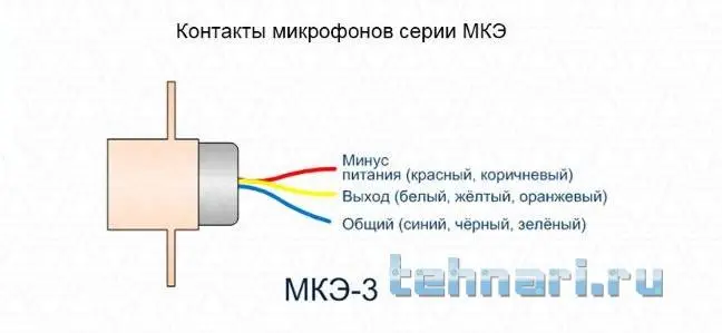

Распиновка микрофона МКЭ-3 2001 года
Здравствуйте. Такое дело, хочу собрать внешний микрофон для смартфона на базе капсюля от МКЭ-3. Покупал такой раньше, он 89 года выпуска, соединял с миниджеком, но что-то не получалось - не работал. Я его пробовал звонить омметром на мультиметре, выставленном на 2000, вроде есть сопротивление, но после первого раза он вообще перестал звониться, везде 1 показывает. Я прикупил еще капсюлей на всякий случай, они выпуска 2001 года и провода у них других цветов, если смотреть интернет, то без прозвона там не разберешься, а еще раз прозванивать я что-то уже побаиваюсь. Поэтому и спрашиваю, может кто знает - какие провода на данном капсюле (белый, зеленый, оранжевый) за что отвечают?

Син +5 , крас - 5, бел - сигн .

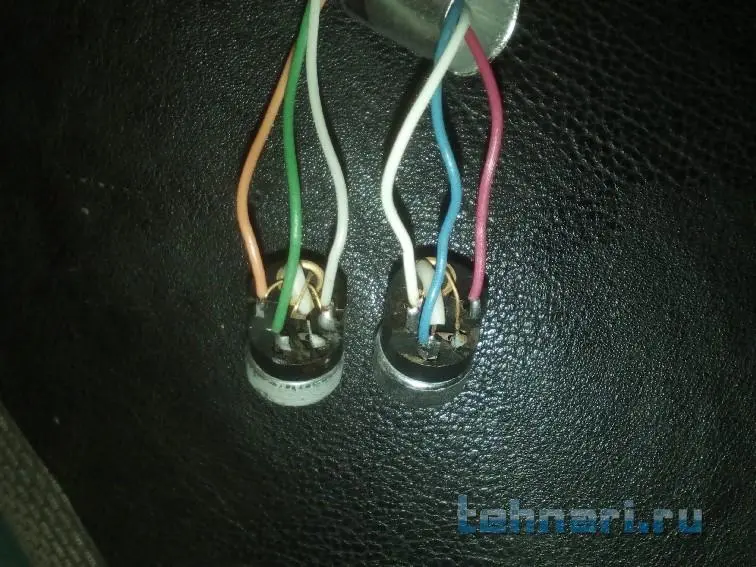

Это на старом капсюле, на новом два провода других цветов - оранжевый и зеленый.
Вскройте , там транзистор и резюк стоит , сравним .
Да ладно ... Ничего там не вызвонишь.
Дык на рисунке же указаны эти варианты расцветок проводов. Только это не оранжевый , а красный.
Не, не надо. Назад закрыть красиво не получится.
Вскрытие показало, что синий это зеленый, белый это оранжувый, а красный это белый.
Видать у производителя закончились провода нужных цветов. tehno001
