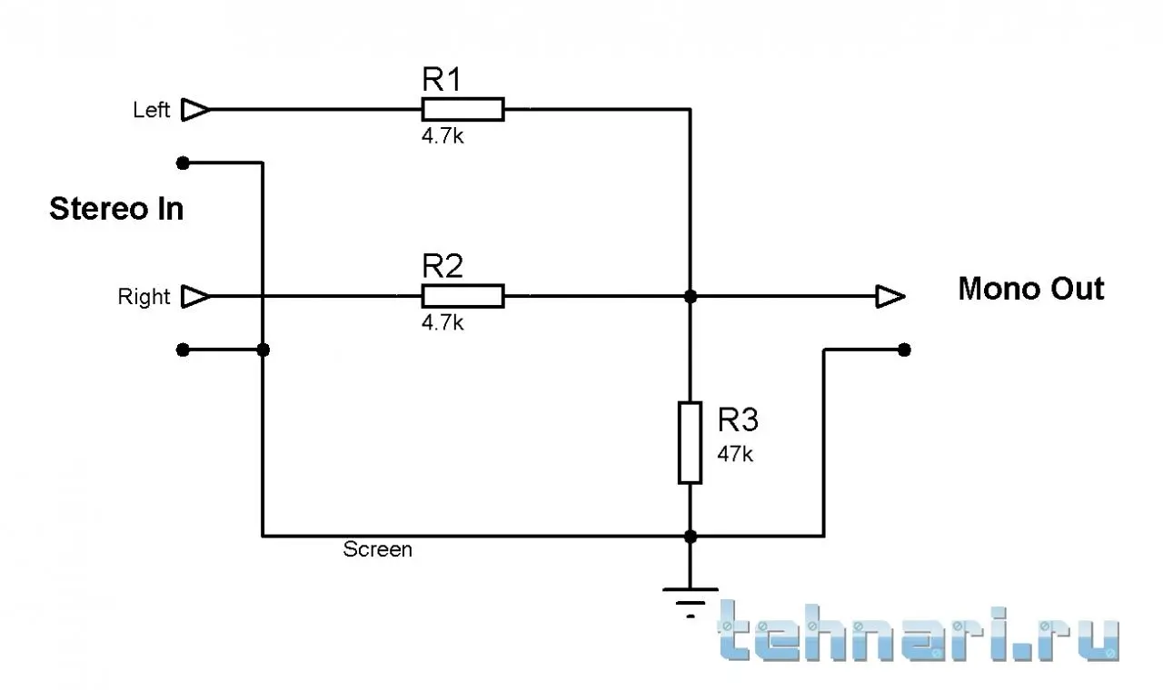

планирую взять пред 2.1. нужно два выхода на усилители по 3 пин. в одном из вариантов есть выход 5пин. по маркировке видно SW SW GND L R. подходит? общий провод он вроде общий)
Сабвуфер подключается мостом, ему общий провод не нужен.
P.s. Только это не пред, а выход. :)
Недопонимание. Нужно запитать две платы усилителей( стерео и моно). У каждой 3пин стерео вход. Приглядел темброблок, позиционируется как 2.1. как разделить пять контактов выхода с него на два усилителя по 3пин?
Вот по такой, совсем не сложной схеме. Выход вашего стерео преда, подключаете ко входу этого пассивного сумматора. А выход с сумматора уже подключаете к моно усилителю.
    12.7 KB · Просмотры: 678
На моно усилителе уже есть сумматор. Надо разделить сигнал с преда на два по 3 пин. На выходе преда на штекере(5пин) указано SW SW GND L R. Ели я возьму sw sw gnd будет ли там стерео сигнал Порезанный по частоте сабвуфера?
Микруха на моно усилителе подключена мостом. Если задействовать два контакта из трёх то получится что только половина микросхемы будет работать? Или сначала объединяет потом усиливает? Потерь не будет?
Как-то не понятно вы объясняете. Если с преда выход SW, то по сути он должен быть один, если сумматор там встроен. У вас их, судя по вашим объяснениям, два.
Опять же не понятно есть ли ФНЧ на плате с моно усилителем. То что микросхема подключена в мостовую схему, значит, что вход у нее один (среднюю точку не считайте, если она есть), то есть вход для 1 и 2 канала, в случае моста, это + и - одного канала.
Наличие двух SW на выходе преда, лично я не до конца понял, если сумматор там уже есть. Могу лишь предположить, что выходы для саба отдельны от массы. В таком случае должно быть указано SW+ и SW-. В общем пока для меня загадкой остается, что у вас там с выходами с преда, может фотографию преда/платы/выходов приложите?
Судя по всему с выходов SW SW необходимо подключать на вход моно усилителя не используя GND
