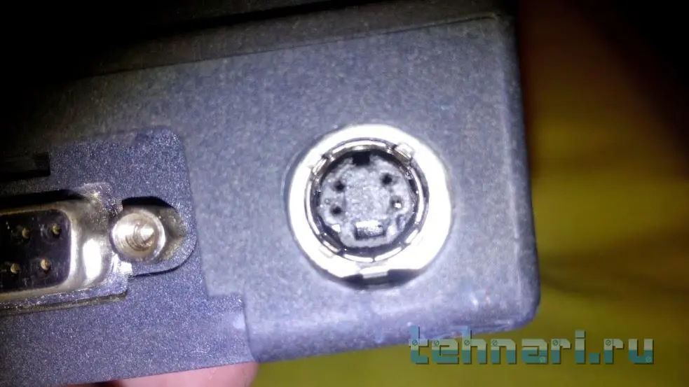

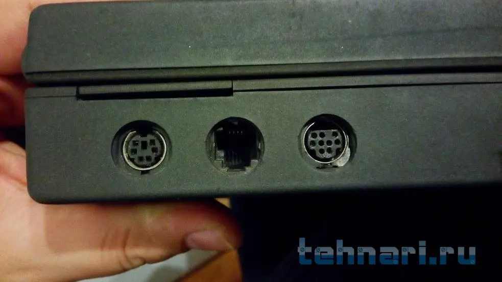

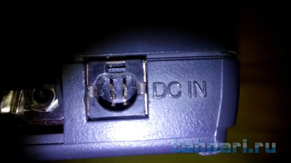

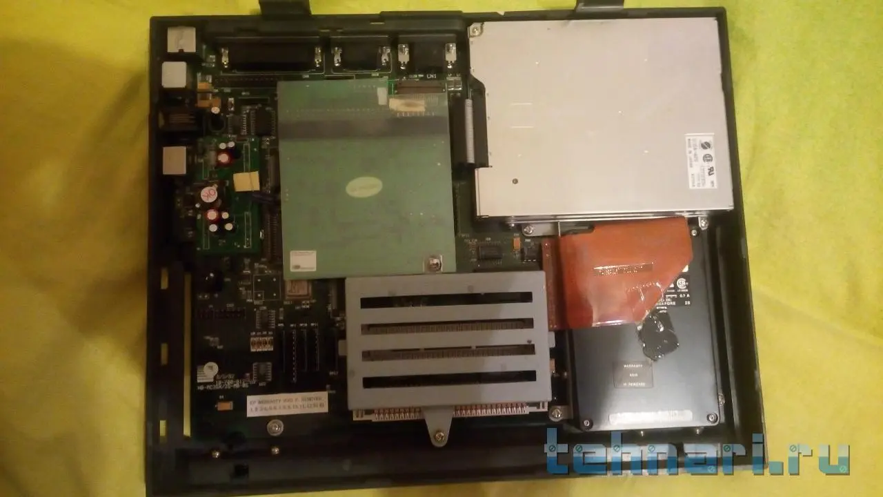

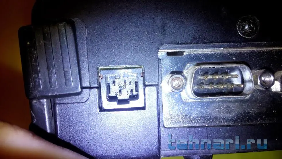

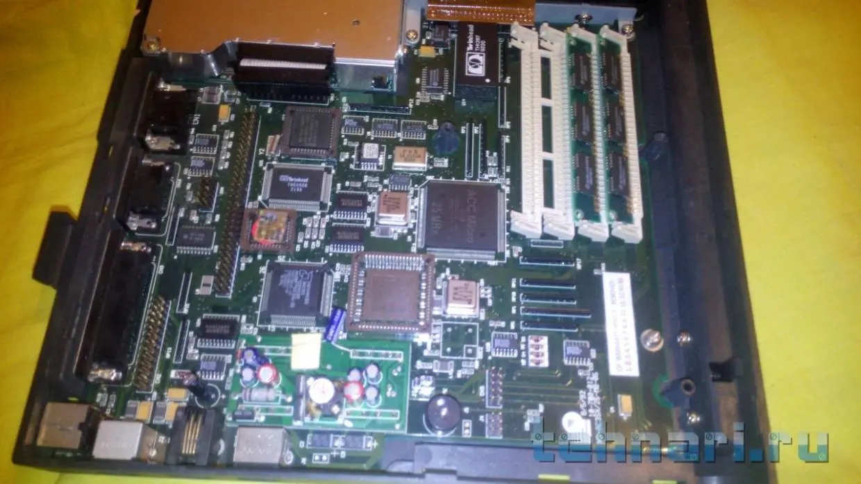

Добрый день! Имею в коллекции несколько ноутбуков, для которых не могу подобрать блоки питания. Может кто подскажет какая распиновка у разъемов на фото и я просто подам напряжение напрямую. Разъемы нестандартные и не уверен что защита от переплюсовки у них присутствует.
А у одного ноута вообще не могу понять где разъем питания. Последние две фотографии, вообще не пойму где разъем. Там где он должен быть находится S-video, хотя был ли он в 1992-1993 гг. не уверен. С другой стороны разъем PS/2 и еще какой то многопиновый.
Информации в инете нет, может кто подскажет.

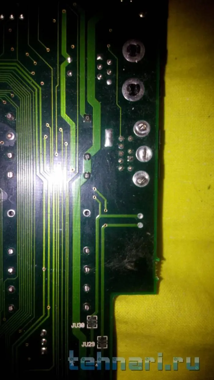

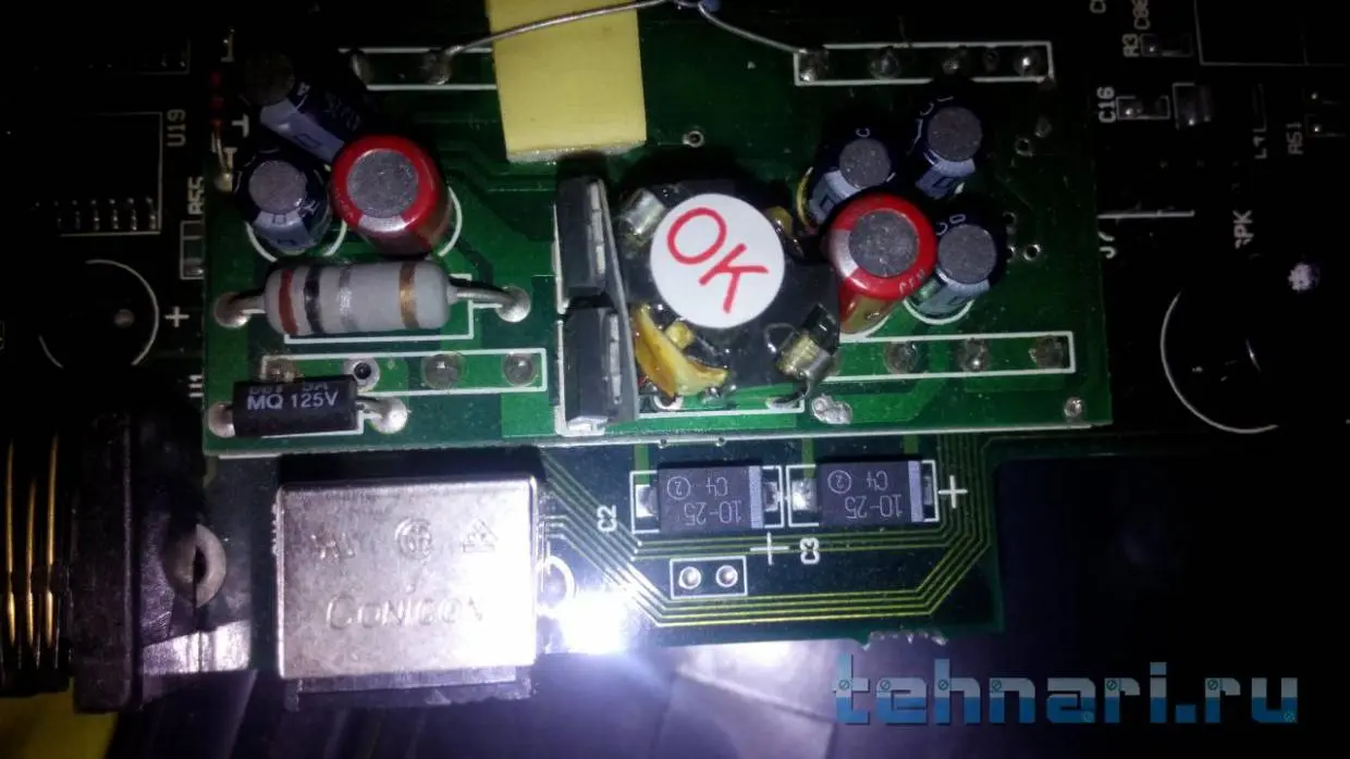

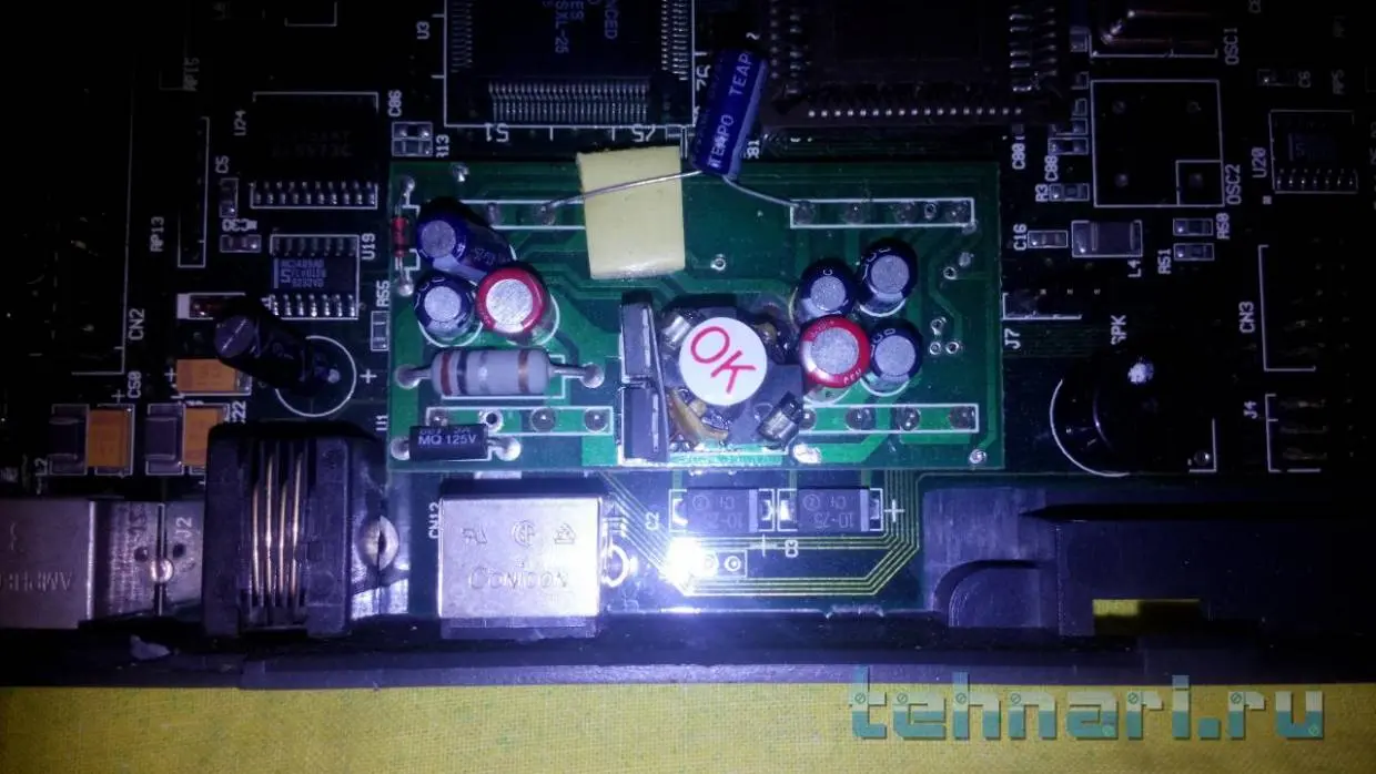

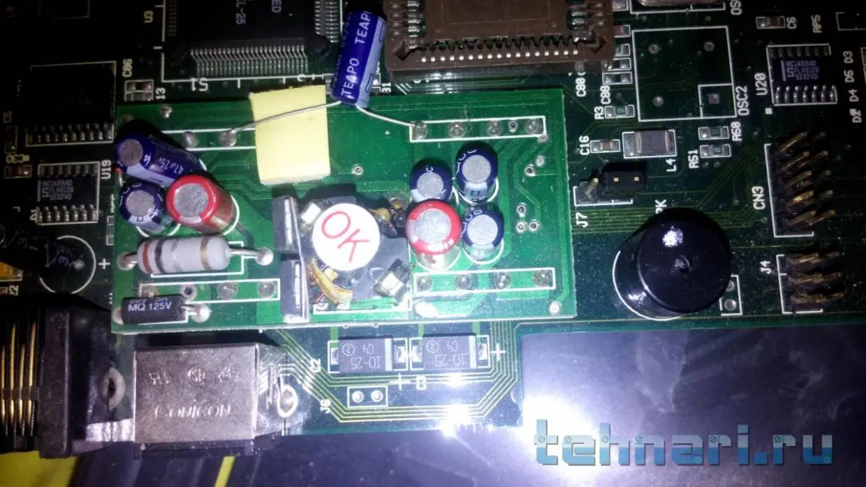

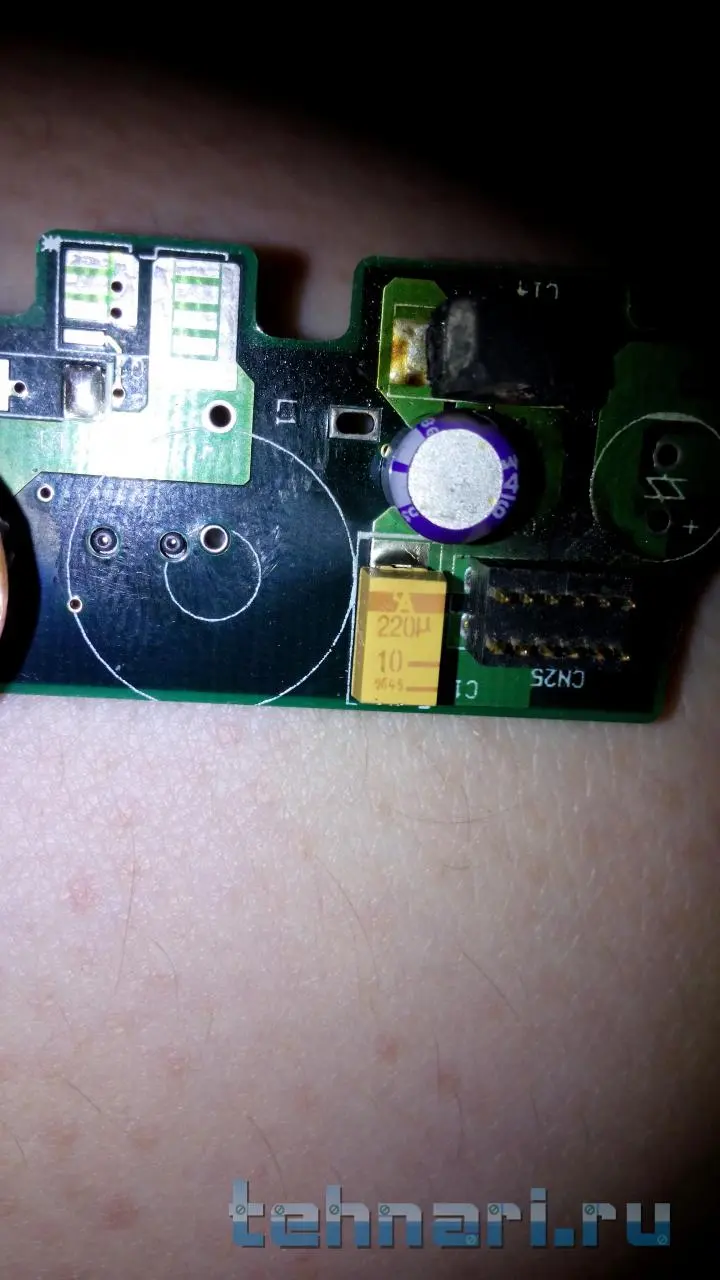

Спасибо за ссылку, но подходящего не нашел. Один ноут я вскрыл и посмотрел по разводке. Подключил блок питания и через 4 минуты работы рванул защитный диод, совершенно без причины. При этом ноут на секунду выключился и потом снова завелся. Маркировки на нем теперь не разглядеть, катод видимо справа. Думаю просто напаяю похожий по размеру. Но причина взрыва не ясна.
    54.9 KB · Просмотры: 85
Защитный диод мог от старости иметь большую утечку. Или оказаться не диодом, а стабилитроном. Встречаются экзотические напряжения питания, не всегда современные, особенно китайские, блоки, способны гарантировать качество питающего напряжения.
На третьем фото, ЕМНИП, питание на правом многопиновом разъеме. Встречал похожее
У меня были такие, но разве сейчас вспомнишь все тонкости...
Насколько помню, разъём второго фото имел два напряжения, на зарядку аккумулятора подавалось то-ли больше, то-ли наоборот, меньше, чем на прямое питание схемы. А уж полярности, дополнительные сигнальные - и вовсе тёмный лес.

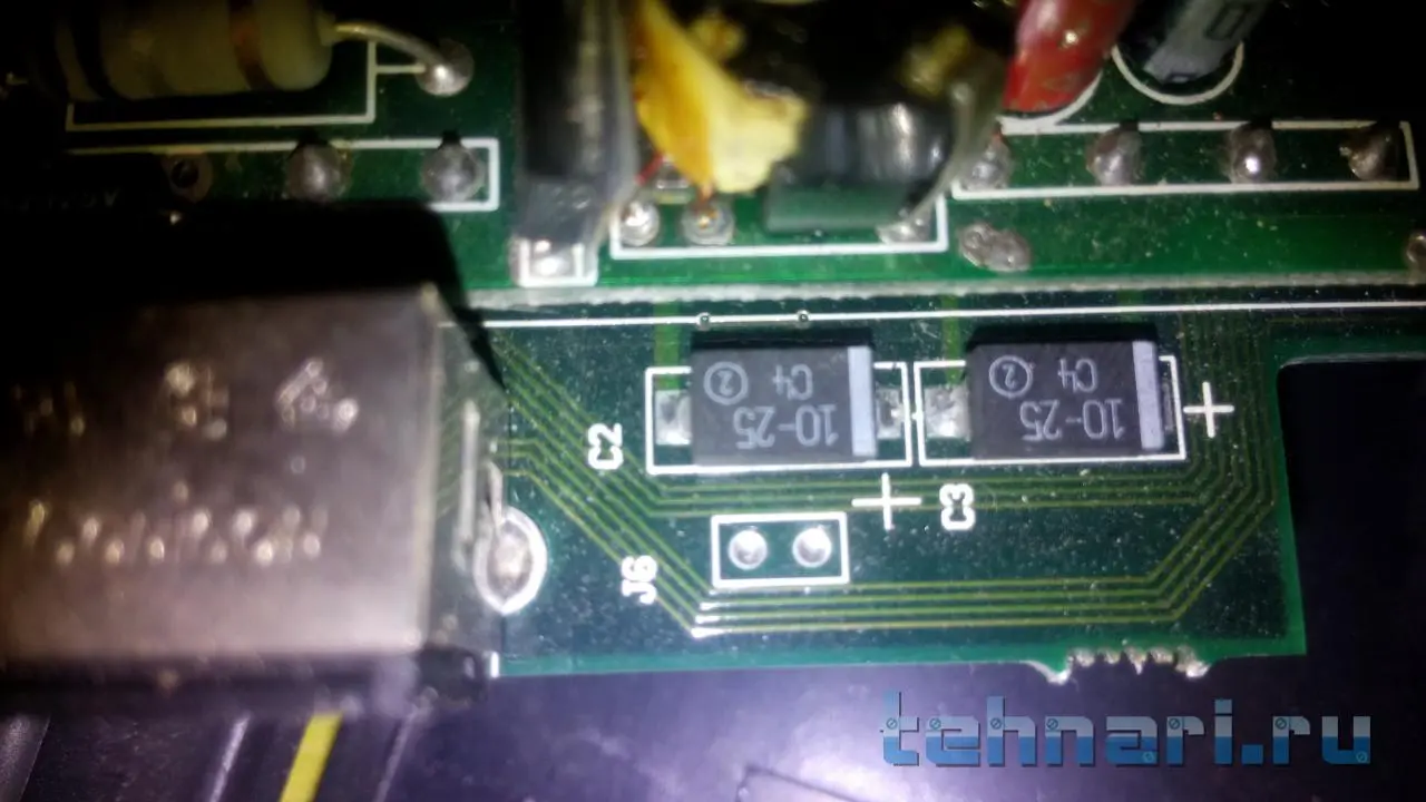

Если погорел стабилитрон, то это досадно. Его напряжения мне уже не узнать. На счёт многопинового разъема все ещё печальнее, очевидно без оригинального блока его не запустить. Или же рискнуть и пустить его от разъема для аккумулятора, там всего 3 контакта. Но не зная рабочей напруги слишком велик риск. Да и снова не ясна полярность.
В старых ноутах обычно примитивная двухконтактная батарея, ёмкость и напряжение на ней написаны. Подавай питание прямо на эти выводы, но блок питания нужен качественный и с запасом по мощности.
Так батареи нет от него. Но судя по размеру он на 9.6 или на 12 вольт. Раньше ячейки были 1.2

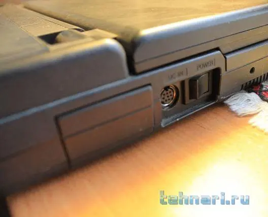

На одном польском форуме нашел вот такой разъем от аналогичного фото
1 - 15V
2 - GND
3 - 12 V
4 - GND
Соот. 12 на батарею и 15 на сам ноут. что логично. А вот зачем делаь 9 пин мне не понятно. Все же может быть такое, что разъем похожий на S-video это и есть питание, просто по внешнему виду он сильнее всего изношен. До и рановато в 92г. устанавливать такой видеовыход. Да еще и собран этот ноут без винтов весь на защелках, боюсь клипсы повредить

Это чтобы не совали что ни попадь, а только фирменное СЗУ. ;)
P.s. А у Вас что, музей старинных ноутбуков?
Не, до музея далековато еще, просто коллекция небольшая ноутов древних. Часть на ходу, часть под вопросом из-за отсутствия блоков. Последнее фото не мое. Просто логики не вижу, ноуты в то время были штучным товаром и стоили как машина, а пытаться заработать на на блоке питания, уму не постижимо. У меня есть две тошибы 486 и Р100 так у них блоки встроенные и проблем нет никаких.
у этого аналога многопиновый И все же не понимаю зачем!!!
Несколько напряжений, обратная связь для контроля заряда АКБ, дублируемые контакты (для увеличения допустимого тока), в конце концов...

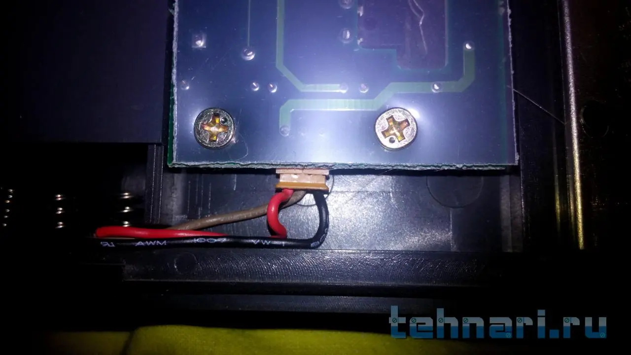

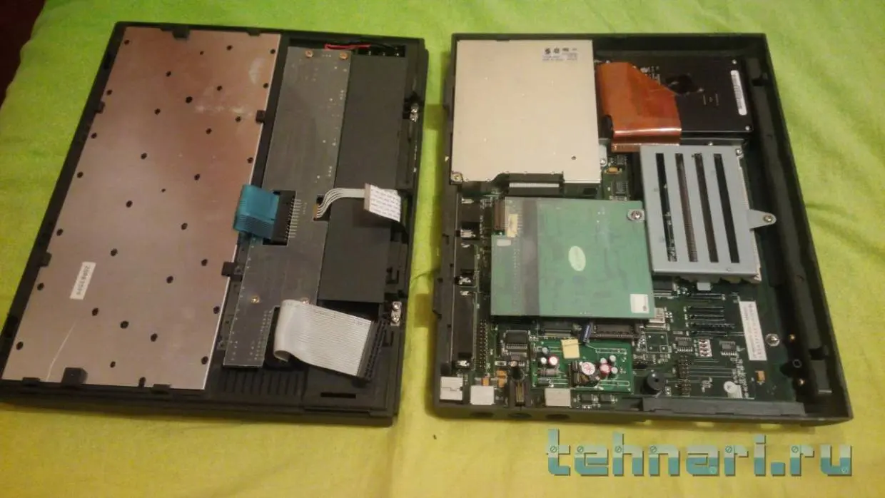

Не удержался я и вскрыл ноут. Был большой риск сломать клипсы так как пластику уже больше 20 лет. Пара клипс все же пострадала, но в данном случае совершенно не критично. От аккумулятора идут 3 провода, там все просто полярность не перепутать, а вот с вольтажом совершенно не ясно. Единственное понятно, подавалось и на заряд и на сам ноут 16 вольт. Может кто подскажет где мне запитать сам ноут лучше.

Ноут запитал от разъема аккумулятора. Все запустилось, но выявился новый косяк.Шлейф монитора имеет только 4 живых жилы из 18. Шлейф подсветки тоже перебитый. Подсветку оживил быстро, а вот сигнальный так и не смог оживить. 6 часов убил на него в итоге все равно видны наводки на экране и верхняя половина изображения в вертикальную полоску, хотя шрифт и читаемый. Поку мучал ноут с него слетел установленный DOS. А самое главное паяный шлейф просто не влезает в крышку ноута ))там зазор под шлейф ровно 0.8 мм. В итоге я просто заказал похожий шлейф на ebay. Тему можно закрывать!
