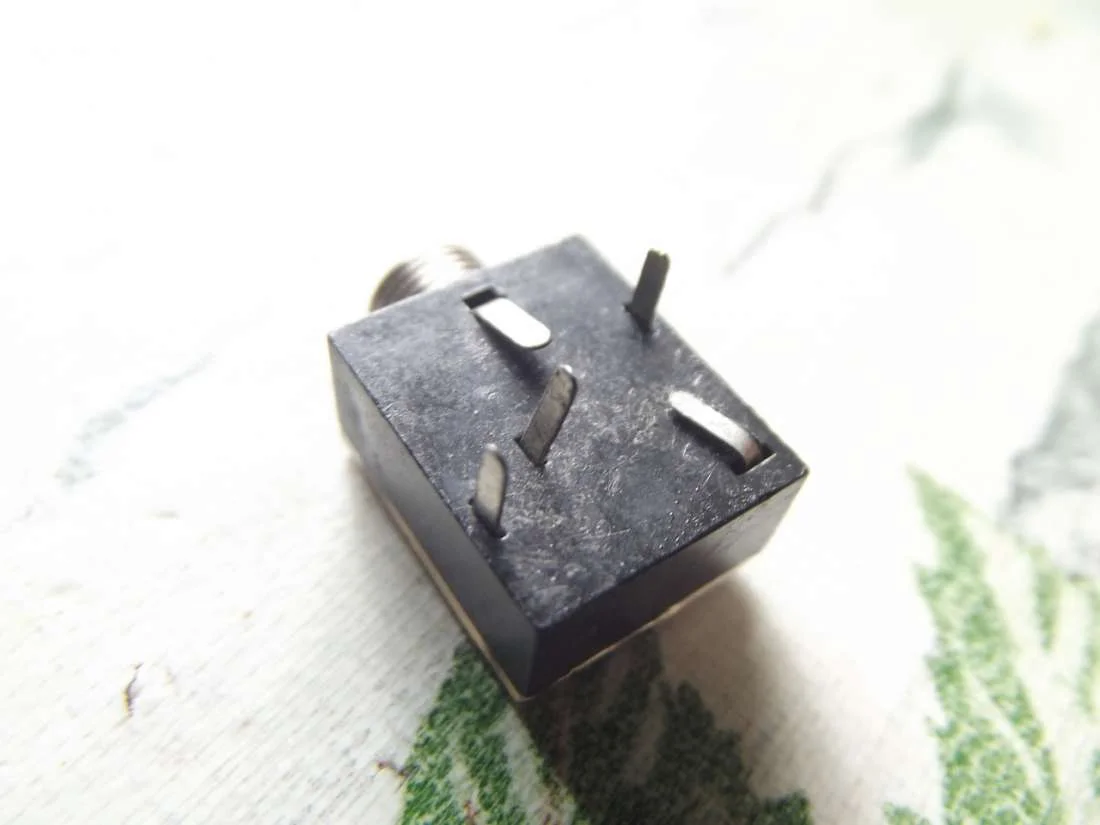

Подскажите распайку вот этого гнезда:
Где правый канал, где левый и общий?
Воткните в него штеккер и через него прозвоните.
Там, похоже, ещё и размыкатель есть.
С другой стороны крышка прозрачная и вся распиновка на виду.
общий сверху, да лучше прозвонить его .....
