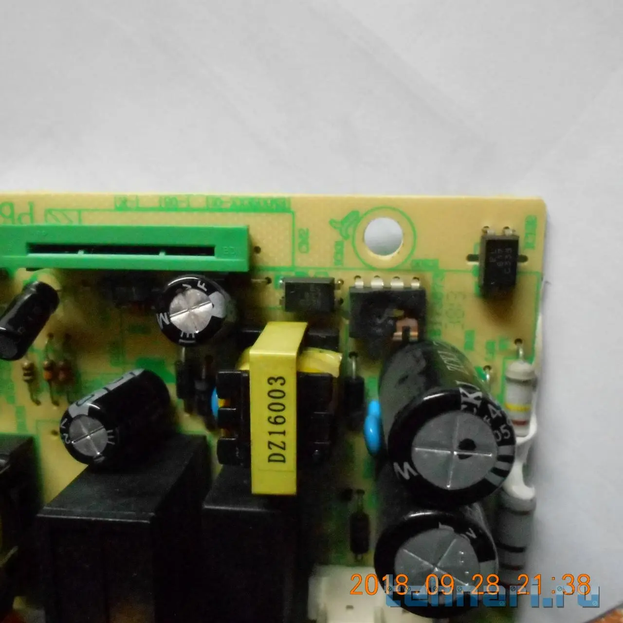

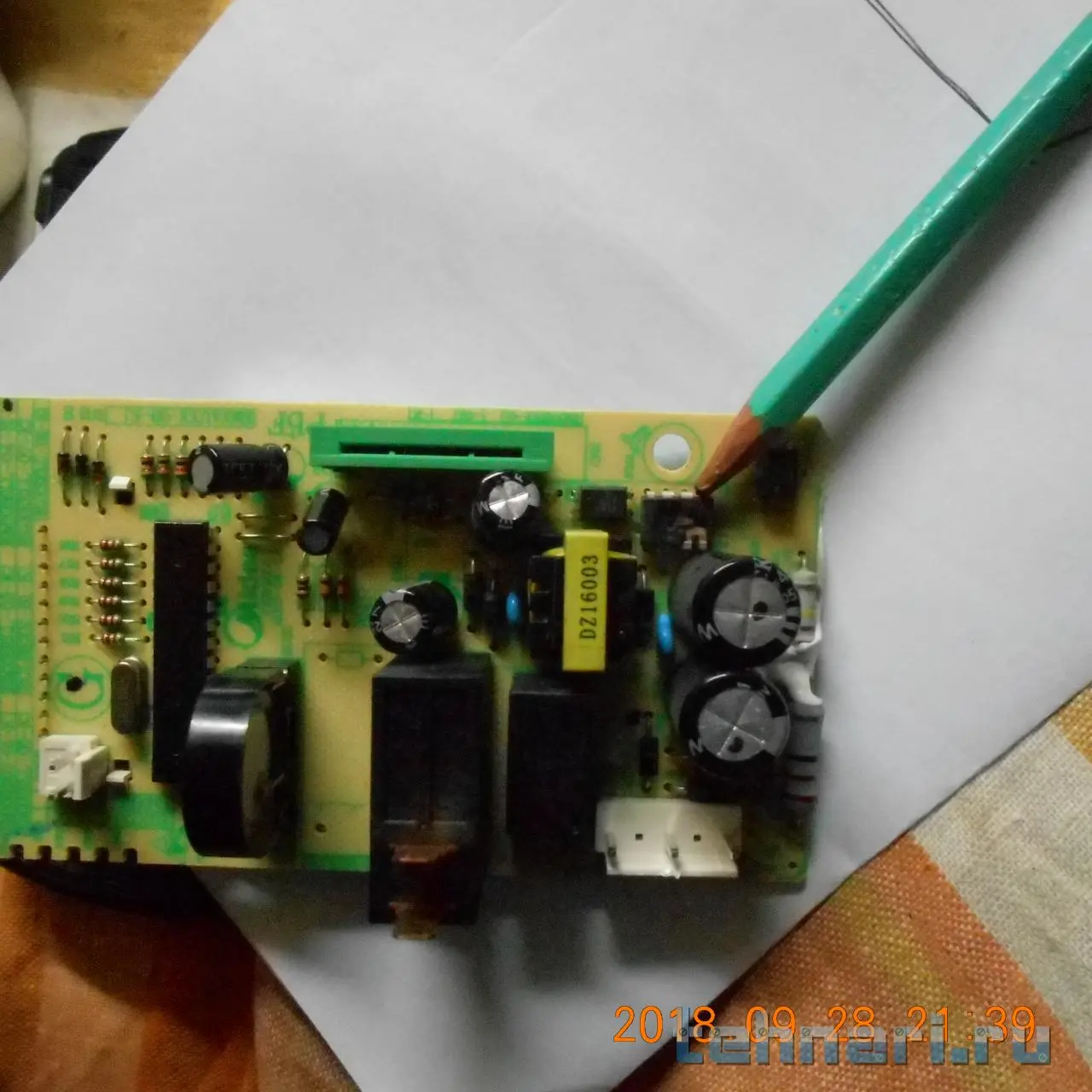

после разогревания очередного продукта в микроволновке РАNASONIK через 30мин. раздался сильный щелчок! никто не понял откуда звук. когда же решили подогреть ещё порцию продукта , то прибор молчал и не светилось табло. разобрал и на плате с дисплеем обнаружил визуально вышедшую из строя деталь! просто вырван кусрчек пластмассы из квадратной детальки. вот я сфотографировал и указал карандашом на это место. ВОПРОС - ЧТО ЗА ДЕТАЛЬ И КАКАЯ МАРКИРОВКА , если возможно определить ,конечно. или просто совет о дальнейшем действии. DSCN4853.webp

Надо фото платы со стороны дорожек, тогда есть вероятность определить по цоколевке. Это похоже на БП без ключа, посему это ШИМ модулятор с транзистором внутри, возможно с серии и top, есть в таких корпусах topы. Есть и другие серии ШИМ модуляторов с транзистором внутри микросхемы, нужно фото.
Но ТС сложно будет полазить по плате , давайте , что осталось от шимаа , осколок от него (маркировка ).
Если Ваша , то , что дал IronArgument , в этом и начинающий разберётся .
