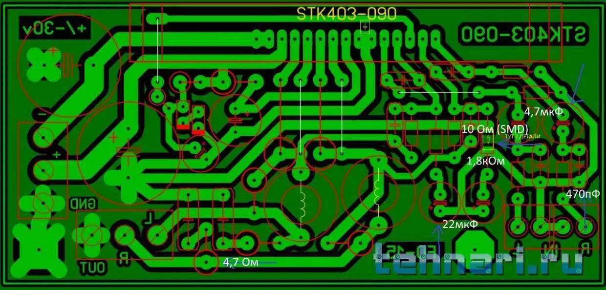

Добрый вечер. Помогите составить список используемых деталей сам не разберусь т.к. не все обозначения понятны.

Список деталей составляется по принципиальной схеме, а не по чертежу печатной платы.
Схема-то где ?
Схемы нет.Все элементы подписаны на пп но я не понинимаю некоторые номиналы.
Выложите сюда картинку платы (в SL-6 есть экспорт - jpeg) и покажите на ней, какие номиналы вам непонятны.

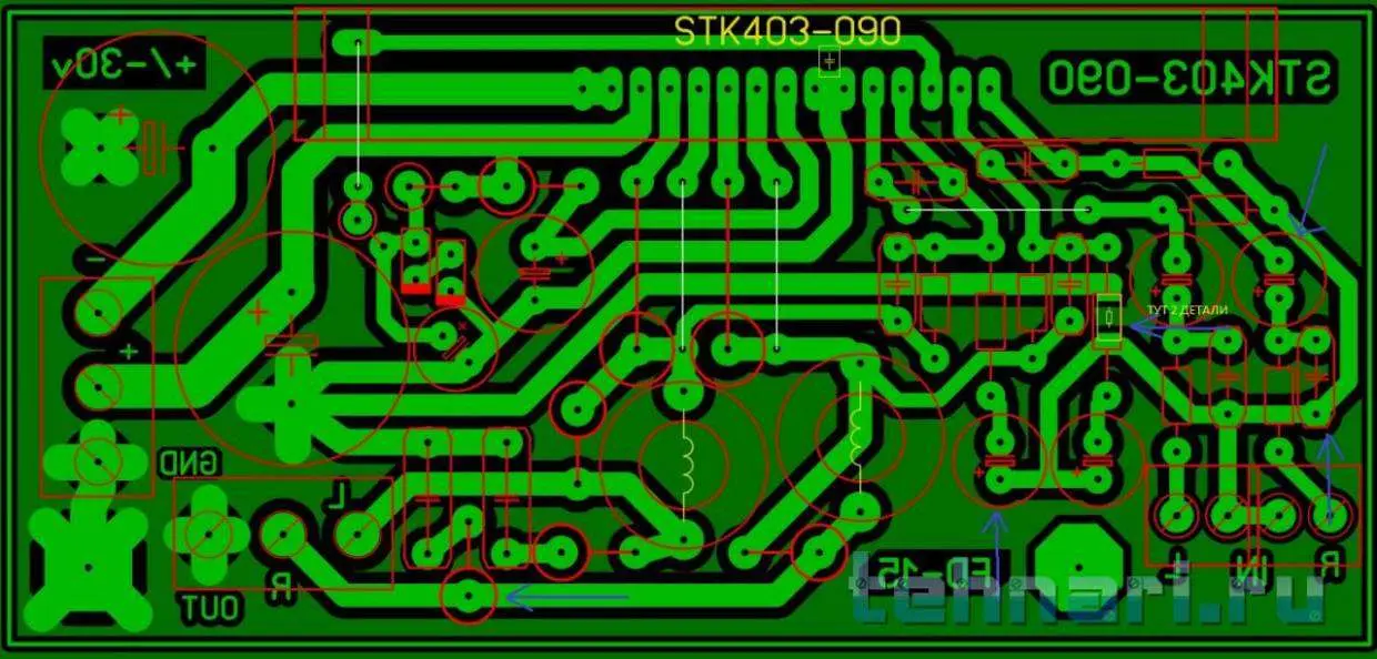

Вот картинка.

И вот картинка... Резистор 4,7 Ом_1Вт, конденсаторы электролитические 22мкФ(2шт),конденсаторы керамические 470мкФ(2шт), конденсаторы электролитические 4,7мкФ(2шт), "тут две детали" - резистор 1,8кОм(красный), резистор SMD 10 Ом(жёлтый), соединяет общий провод сигнала с общим проводом питания

Так какой же использовать керамический конденсатор 470мкФ или 470пф?
Керамических на 470 мкФ не бывает...

Остался последний вопрос. На схеме данной выше есть деталь с обозначением 3 uH как правильно она называется и можно-ли отклониться от номинала?
Это катушка индуктивности . 3 uH это ее индуктивность (3 микро Генри).
Можно ли заменить катушку индуктивности с 3мкГн на 2,2мкГн и конденсатор с 3пф на 3,9пф?
