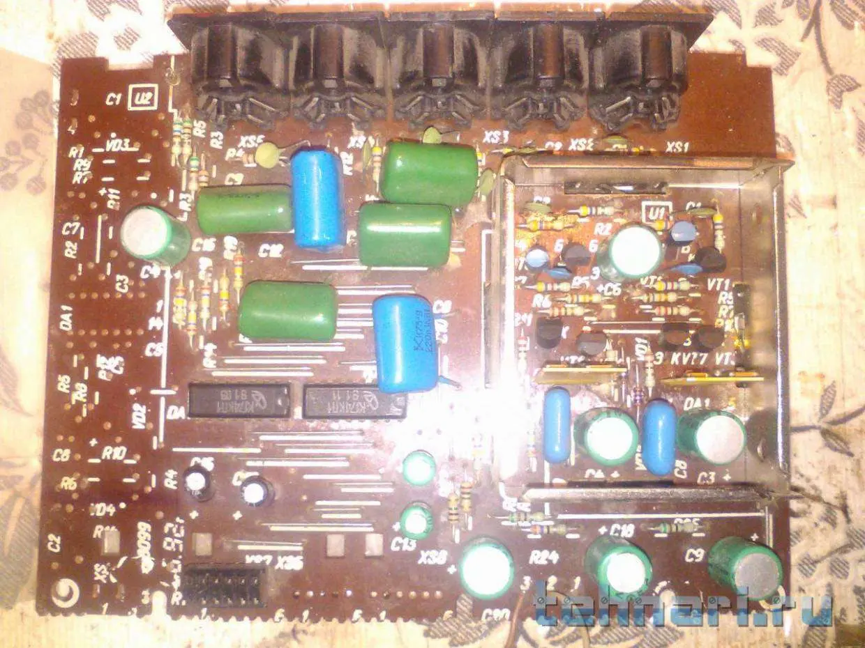

Нашел у себя в закрамах вот такую плату, кто знает от чего она и как ею можно воспользоваться?
    118.7 KB · Просмотры: 212
похожа на плату входов от радиотехники у-101
Тоесть это входа? Просто мне до этого сказали что это типо окончательного усилка.
Это вход. и микросхемки- набор полевых транзисторов, с помощью которых и коммутировались источники входного сигнала.
Про окончательный не скажу. А вот оконечным тут и в помине не пахнет.
А то, что прячется за экраном- скорее всего микрофонный усилитель.
это фонокорректор вроде. странно, в моем экземпляре он располагался вертикально.
это просто плата с ключами на транзисторах переключающая несколько входов усилителя на вход предусилителя.
