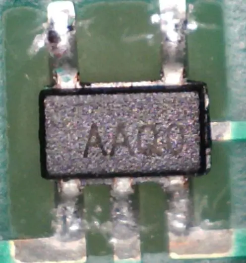

на цифровом вольтметре есть такая радиодеталь, есть подозрение о выходе ее из строя, помогите ее опознать. Поиск ничего не дает.
Маркировка на ней AAQ0, 5 ножек/

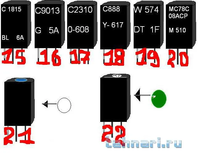

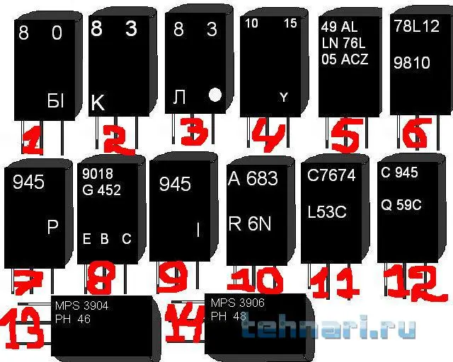

Помогите разобраться, что это за транзисторы. Не могу найти в интернете.
    34.6 KB · Просмотры: 156
    26.2 KB · Просмотры: 172
или просто лень? на вскидку:
6 - стабилизатор 12В
7 - BC945
8 - SS9018
9 - BC945
10 - 2SA683
В общем не ленитесь и пользуйтесь поисковыми системами, всё там прекрасно ищется.

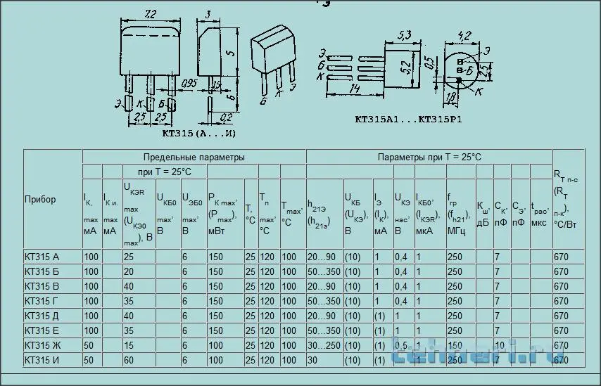

Скажите пожалуйста нужно по схеме взять транзистор КТ315. Смотрю в интернете и не вижу КТ315, есть КТ315А, есть КТ315Б и т.д. А нужно КТ315 без буквенного индекса. Помогите разобраться и с другими транзисторамы тоже.
    57.7 KB · Просмотры: 2,461
Не существует транзистора КТ315 без буквенного индекса.
А если в схеме он не указан, то это значит, обычно, что можно применить транзистор с любой буквой.
315-ый ? Купить ? :tehnari_ru_211:
Да их как грязи на любой совковой плате.
По моему - практически в любом аппарате советского производства, применялись КТ315.
Спасибо. Пробовал искать. Подскажите хоть ключевые слова ,что в гугл писать
wertyup, начните с того, что в адресной строке напишите "alldatasheetru.com". Далее в поле для поиска пишунся английские буковки (если известны) и циферки.
Отечественных радиоэлементов там пока нет. :(
Для полного ответа нужно всегда приводить схемку. Вполне возможно, что может подойти практически любой маломощный кремниевый n-p-n транзистор...

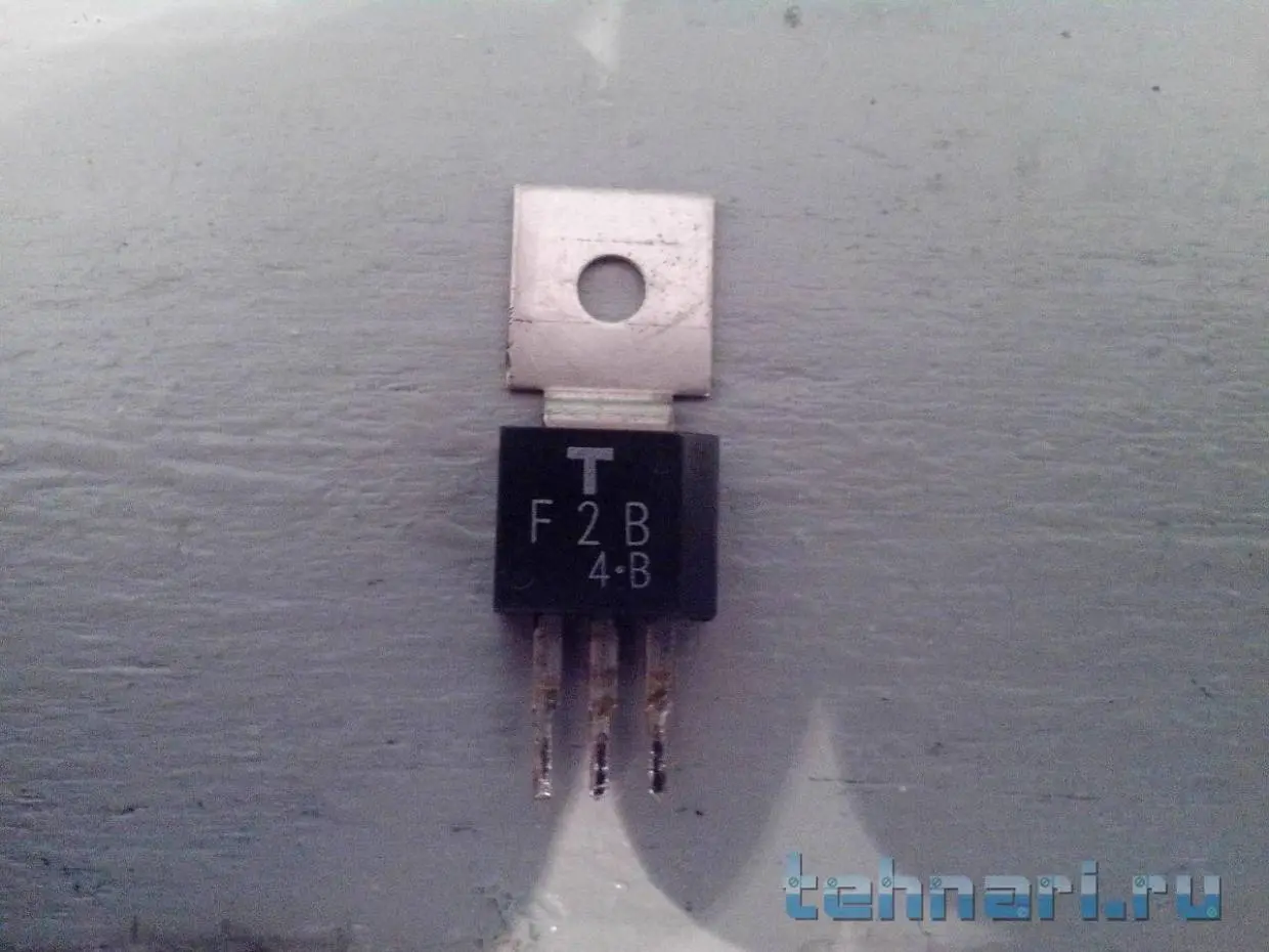

Чтоб не создавать лишних тем пишу сюда.
Что это за элемент?
Эти транзисторы видел на плате кинескопа телевизора шиваки
Вот, попробовал протестировать, надпись к себе, скос справа.
    60.2 KB · Просмотры: 199
Хм, тогда странная смерть, обычно просто пробивает, а тут бесконечное сопротивление во всех направлениях.
Полевики в телевизорах... обрываются очень часто.
