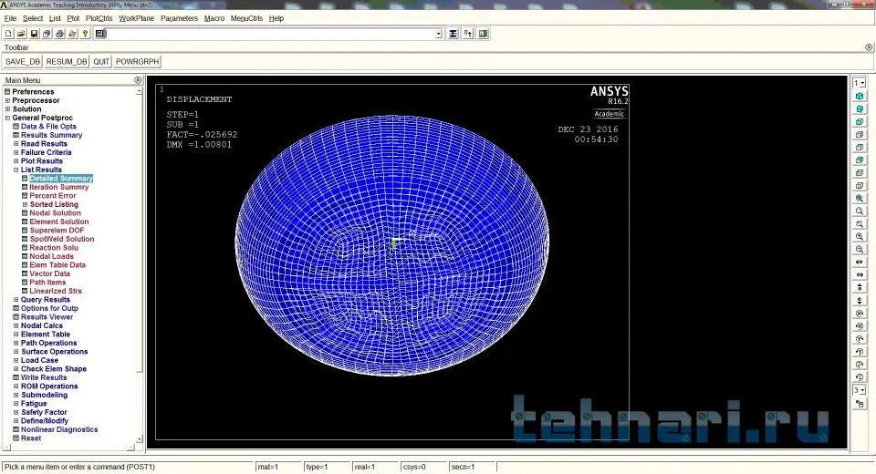

Помогите, пожалуйста, рассчитать днище на устойчивость. Дали задание, не могу до конца сообразить.

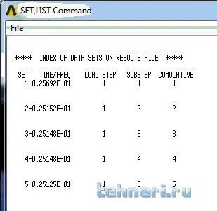

Итак, есть днище. Способ закрепление Ux,Uy,Uz=0 (ранее делал жесткую заделку - сказали, что неправильно). Далее нагружаю равномерным внутренним давлением, равным единице (это значние такое именно из-за расчета на устойчивость, чтобы потом не делить собственные числа - критическое давление). После этого считаю (solve), выхожу из статической задачи, включаю расчет на устойчивость, выбираю в "anslysis options" количество форм устойчивости. В "expand Modes" задаю аналогично и ставлю галочку в "calculate elem results?". Считаю, выбираю первую форму устойчивости, смотрю list. Они все отрицательные, при том, что они должны быть положительными. Есть теоретические данные, с которыми я должен сравнить. Ансис должен выдавать похожие критические напряжения.
Вопросы:
Правильно ли я закрепил края днища при расчете на устойчивость?
Правильно ли то, что я взял единичное внутреннее давление?
Как сделать, чтобы в LIST, где собственные числа, были положительные значения? Это самое важное. Я менял рассматриваемый диапазон, но ANSYS выдает ошибку, видимо не находит положительные. Возможно, это связано с граничными условиями.
Спасибо за понимание, я давно пытаюсь с задачей разобраться. Сроки поджимают.
