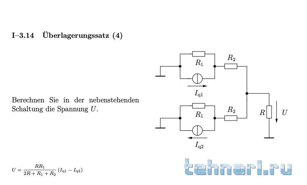

Рассчитать напряжение схемы
18 Фев 2024
Прошу помощи в решении следующей задачи - схема на фото. Надо рассчитать напряжение. Решение дано внизу, но почему именно так?
