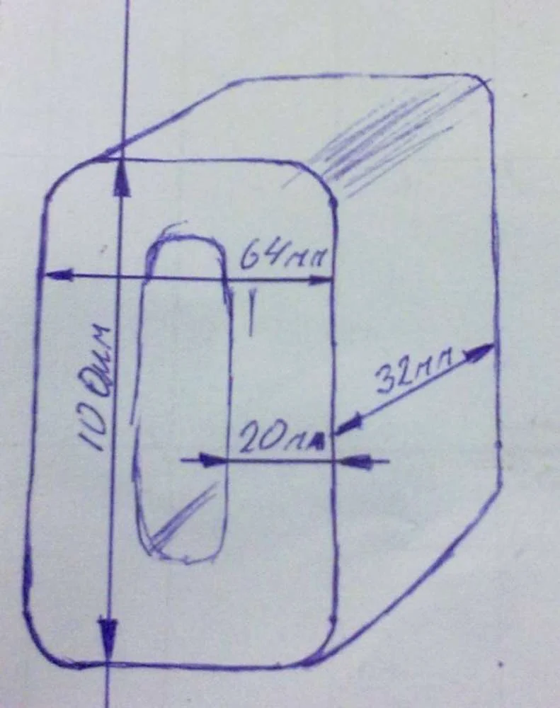

Рассчитать трансформатор для преобразователя

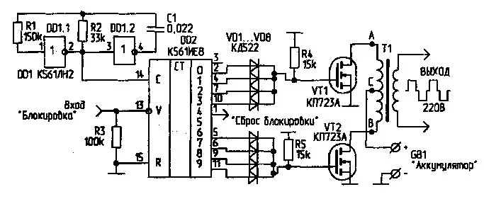

Схема в формате lay.
Если нужно скину описание, как эти схемы распечатывать

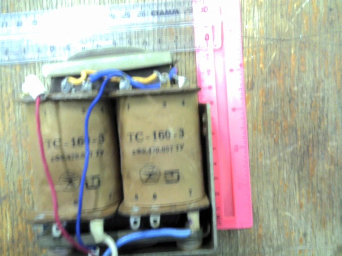

Дык он не пойдет! Этот транс на 160Вт, а самый маленький погружной насос
Малыш 250-300Вт. Такой бы ТС-270 или ТС-320. Жалко этот транс очень
удобен дя перемотки. Для 250-300Вт надо изменять схему, ставить буферные
ключи и четыре выходных транзистора, иначе насос не потянет, просто так
с этой схемы 300Вт не выжать ... :)
Жаль, другой найти возможности нет. Тогда буду делать на 160Вт, хоть освещение в домик и баню проведу (чтоб не зря паял, возился). Опиши пожалуйста что и как нужно сделать. Спасибо!
Надо смотать с обоих катушек вторичные обмотки, оставить только
первичку 220В, это выводы 1-2-3 и на дугой тоже 1'-2'-3' и мотать
по 12В на каждую катушку ... :)
На катушки наверное надо мотать несколькими жилами? Опишите пожалуйста подробнее (это мой первый транс, который я буду перематывать, отнеситесь с пониманием). Сколько витков или длину, и диаметр проволоки. Спасибо!
Помогите пожалуйста с расчетом трансформатора. Я нашел простенькую программу которая сама рассчитывает, только надо данные забить. Но не пойму результата, который она выдает, помогите плиииз!
