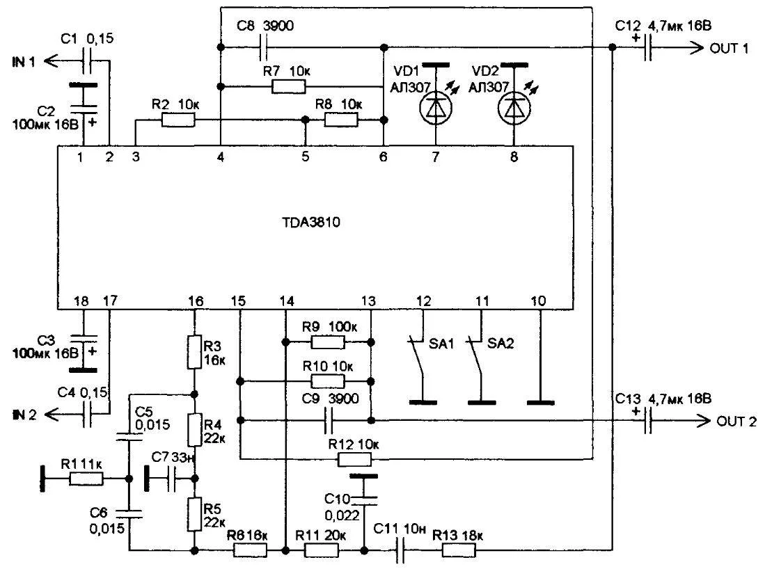

Расширение стереобазы усилителя
  • Автор темы Автор темы AXEL_46
AXEL_46
динамик
17 Окт 2011
1,879
53
Номинальное входное напряжение, В 0,5
Входное сопротивление, не менее, кОм 70
К передачи по напряжению 1
Коэффициент гармоник, %0,05
Отношение сигнал/шум, дБ 80
Потребляемый ток, мА 7
питание двуполярное!

Стереобаза два метра - это нормально, если уж хотите сделать расширение базы, попробуйте TDA3810 или TDA8425

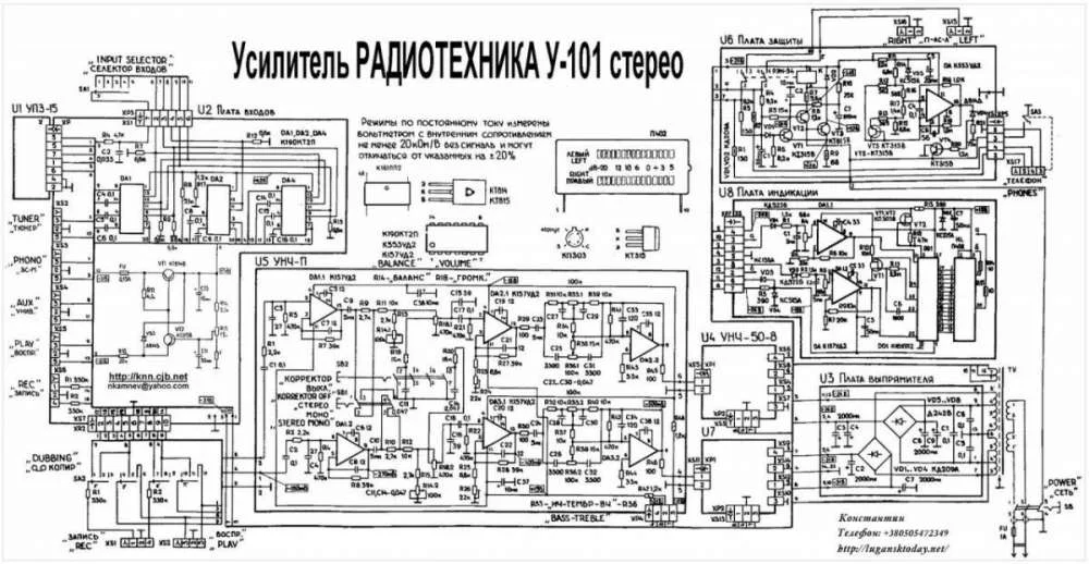

блин,пока в разъездах был,усилок вообще запоршивел...
то конал один потухнет,то индикатор на один уровень залипает.

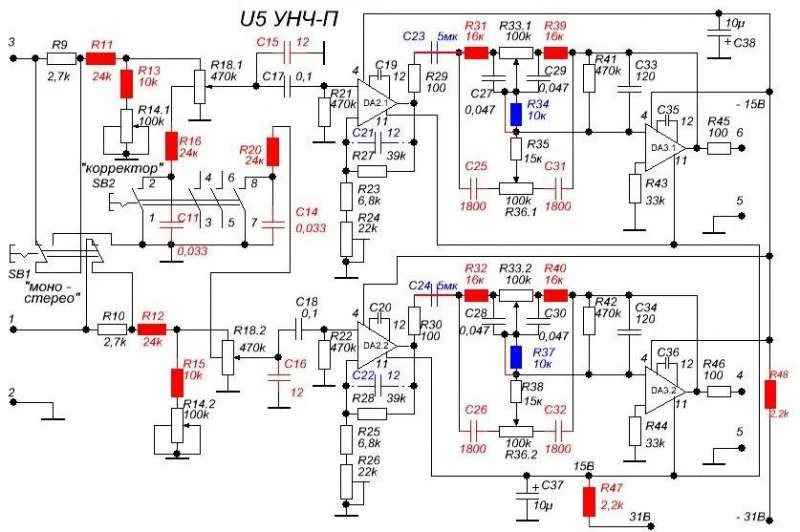

проводил вот такой ремонт недавно+(Микросхема DA1 введена в предусилитель исключительно для согласования с пьезокерамическим звукоснимателем)-удалена!
    55.9 KB · Просмотры: 13,103
    109.2 KB · Просмотры: 11,339

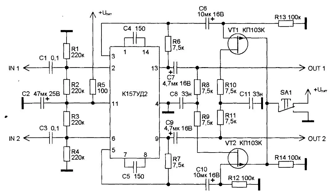

Можно попробовать на К157УД2 или TDA3810
    54.2 KB · Просмотры: 10,215
