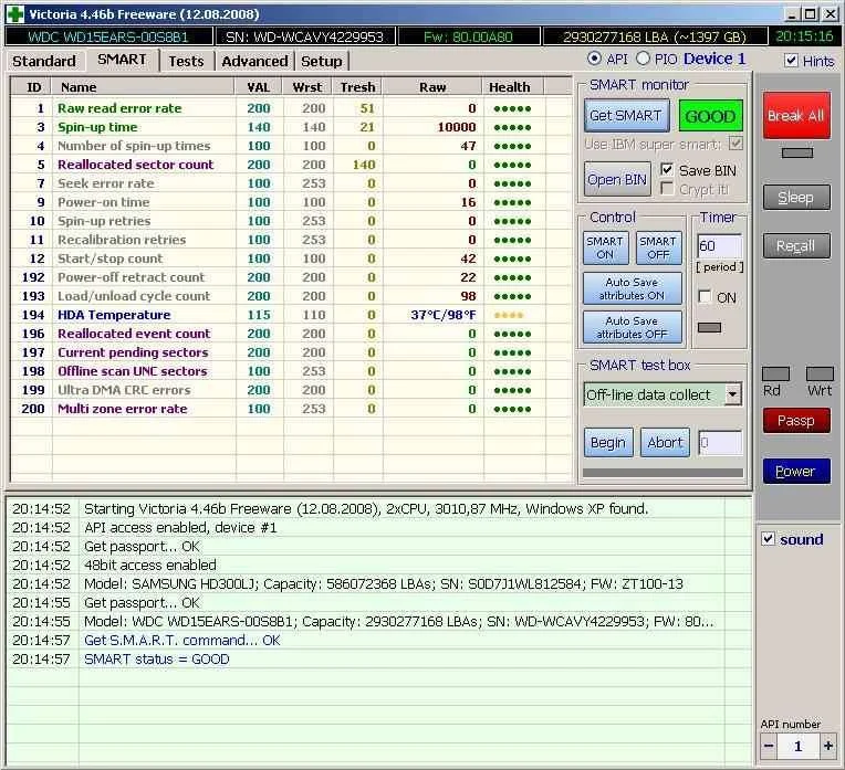

Растёт Spin Up Time на новом винчестере
  • Автор темы Автор темы X750F
На нем есть пара царапин и маленькая вмятина на углу, закрашенных маркером

Этот хард зелёной серии а следовательно у него не 5400 оборотов а от 5400 до 7200 оборотов, варьируется в зависимости от нагрузки, технология IntelliPower. Для этих винтов это нормальная ситуация, я собирал на них 3 машины и везде Spin Up от 9000 до 10000, работают 3 месяца, всё в порядке. И 500W для этой системы просто за глаза даже с учётом деградации, так что если проблема и была бы то только не в БП. А то что на диске есть царапины и тем более вмятины, это очень плохо.

Это всего лишь маркетинговая уловка производителя. На самом деле ситуация сложилась такая: для семейства Caviar Green WD заявлена возможность разной скорости шпинделя на разных моделях, но на каждом конкретном диске эта скорость ПОСТОЯННА, что подтверждается цитатой из описания технологии IntelliPower: "For each GreenPower drive model, WD may use a different, invariable RPM".
Т.к. WD не раскрывает, какова же истинная скорость у выпущенных моделей, скрываясь за ничего не значащим лейблом IntelliPower, приходится ориентироваться на результаты тестов. Так вот, по данным различных тестирований подтверждается предположение, что все винчестеры Caviar Green сейчас имеют 5400 (гораздо чаще) и 5000 (реже) об/мин. Таким образом, нынешние "зелёные" диски WD имеют скорость 5400 или 5000 об/мин, которая в ходе работы НЕ ИЗМЕНЯЕТСЯ.
Всё равно, странные винты. У одних они за 15 секунд раскручиваются, у других за 6 секунд
(у другого владельца тоже новый wd15ears (правда индекс другой) стартует за 6.2 секунды 092289271eaeef0d1ccfb5ed9c1ab412.webp)
Чудеса, однако
