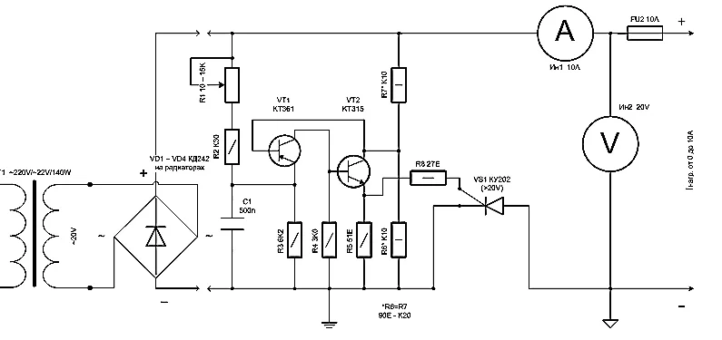

всем привет.растолкуйте пожалуйста чайнику,тоесть мне эту схему,что через что проходит,усиливает,регулирует,и т.д.асобенно интересуют транзисторы.я понимаю что ток это не река,но всеже простыми словами по порядку,много читал про транзисторы,понимаю как они рааботают,но в эту схему не врубаюсь.

Это генератор на аналоге однопереходного транзистора, переменный резистор регулирует время в течении которого открыт тиристор за период. За счёт этого регулируется зарядный ток.

Принцип работы этой схемы я рассказывал на экзамене на 4 разряд электротехника (лет 25 назад). Горизонтальный способ управления тиристором. На транзисторах аналог динистора. Конденсатор с регулировочником образуют времязадающую цепочку! При росте напряжения (полуволны) происходит заряд конденсатора (чем больше сопротивление, тем дольше происходит заряд). При определённом напряжении транзистор открывается, происходит лавинообразный процесс (пробой аналога динистора). Создаётся импульс тока который создаёт падение напряжения на резисторе между катодом и УЭ, тиристор открывается. При окончании полу периода тиристор закрывается и процесс повторится с ростом напряжения следующего полу периода.
Могу добавить... Именно с этой схемой я получил первый опыт по травлению плат. В журнале Радио за 92 год (N2-3) статья "регуляторы температуры жала сетевых паяльников"... Оттуда я и ваял данные девайсы. Правда там используется не выпрямитель, а диод включенный встречно- параллельно тиристору. Одна волна идёт через диод, а другая через управляемый тиристор. Естественно 4-ый разряд я тогда получил...

Вот более подробное описание.

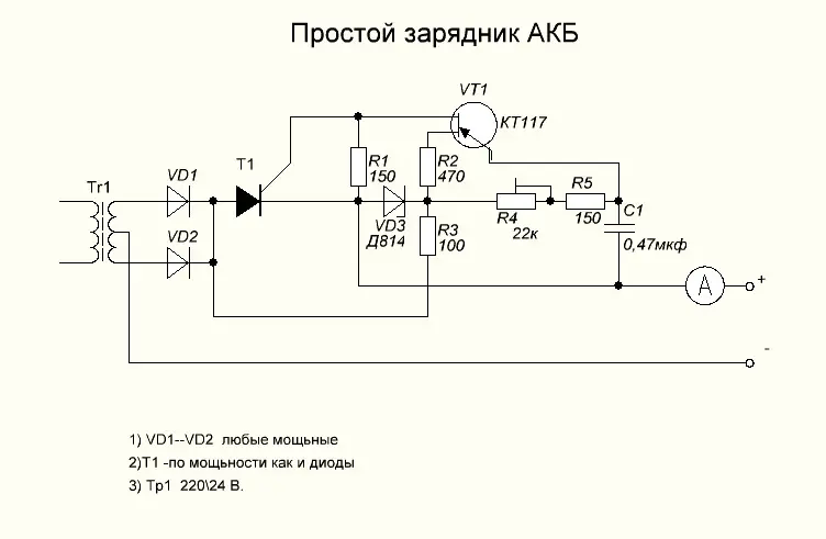

такую схему я взял для зарядного устройства,посчитал ее не сложной,а вы как думаете,подойдет она для зарядного устройства,или посоветуете что то получше,понятнее,и не сложное.спасибо.
Вот еще проще.

Скажем так: не хуже.
Плюсом её является то, что мощные диоды и тиристор монтируются на один общий радиатор. В остальном - одно и то же.
Зарядка аккумуляторов процесс постоянно изменяющийся... Это слишком простые схемки для этого процесса... Тринисторным регулятором лучше всего работать на лампу накаливания или паяльник. Для зарядки аккумуляторов от телефонов или ноутбуков схемки нужны по-сложнее... И не всегда начинающие смогут их реализовать. Простые схемы подойдут для автомобильных аккумуляторов...
полностью согласен.я как раз и собираюсь делать для зарядки акб автомобильных.
и еще вопрос.на той схеме что я дал,транзисторы без букв,в таблицах по транзисторам не нашел маркировки без букв,может плохо искал,какие аналоги можно применить,и что если поставить более мощные,что предется менять в схеме.
Ставьте любые, с буквами или без, в этой схеме без разницы.
Более мощные категорически не надо, ток управления тиристором не превышает 10 мА, так что 315 и 361 уже с хорошим запасом. Удачи.
Неужели в гугле нет подобной схемы с буквами (что бы не было вопросов)? Уйма и вместе с описанием... Ссылку на журнал Радио я уже озвучил...

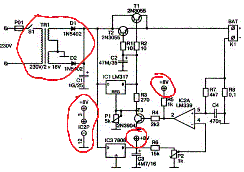

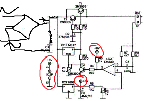

всем привет.не оставляйте без внимания.есть пару вопросов по новой схемке.красным обведено что?я так понимаю что это надо подключать к выводам LM339? если нет то что это значит?и второй вопрос:правильно ли я нарисовал вход с диодного моста на схему?или надо как то подругому все переделывать.и еще даю описание к схеме если это важно.

Всё верно! Микросхема IC3 является одновременно источником питания IC2 и одновременно датчиком опорного напряжения. ИС2 это усилитель операционный и ему для работы нужно питание! 3 нога "+", а 12 "общий".
спасибо,а по поводу диодного моста,правильно или нет?
