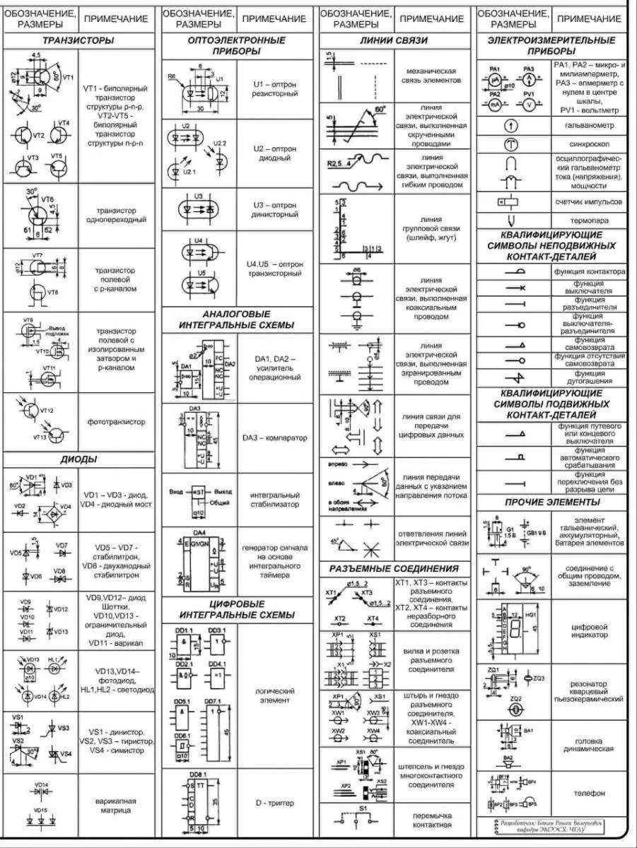

Объясните пожалуйста обозначение всех деталек.
Как на схемах рисуются резисторы,транзисторы,конденсаторы полярные безполярные,теристоры и прочее прочее,что означают буквы цифры.
Наверняка их много и всех долго перечислять.мне бы самые элементарные для начинающих,чтоб собрать простенькие усилки которые есть на этом форуме
в нете есть обозначения...
Вот одна довольно скромная часть.
    189.6 KB · Просмотры: 23,338

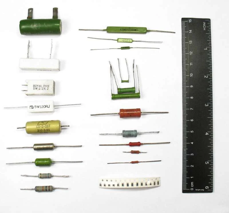

Резисторы
Левый столбик - проволочные резисторы. Правый столбик: верхние три - объемные угольные резисторы, ниже металлопленочные сопротивления. Внизу справа лента с ЧИП сопротивлениями.

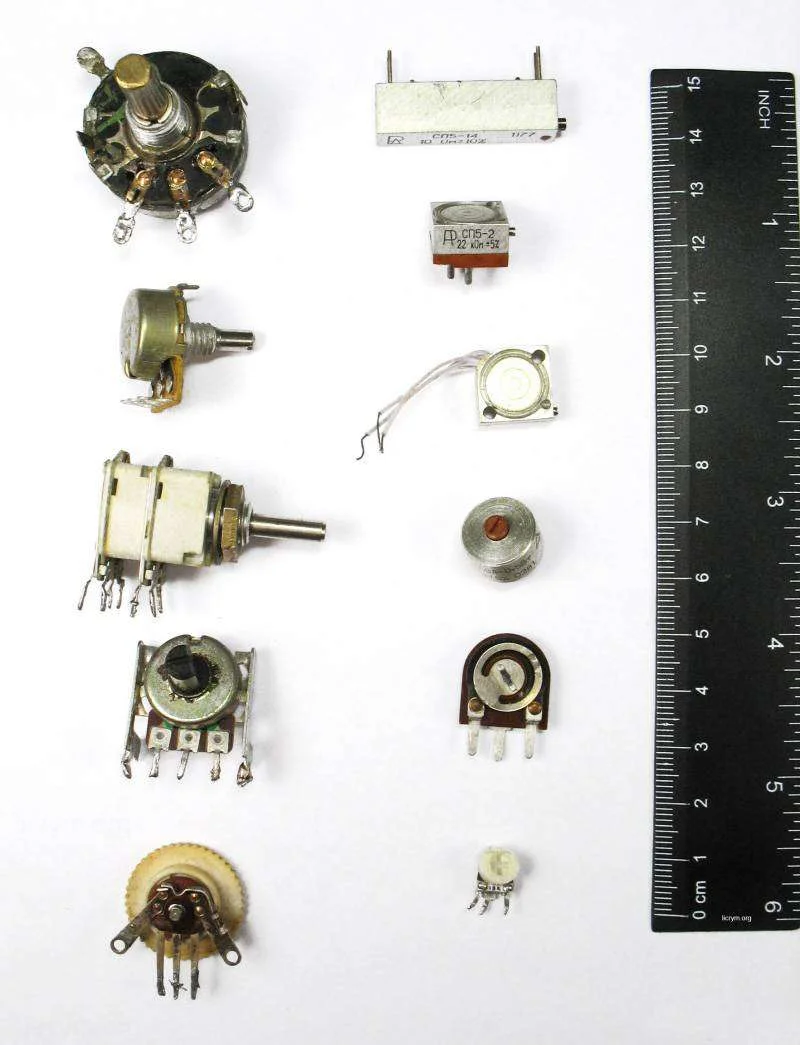

Переменные элементы предназначены для частого изменения своего значения, например ручка регулировки громкости. Подстроечные - для редкого и точного изменения, например калибровка линейности шкалы прибора.

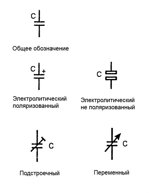

Конденсаторы
Левый столбик - электролитические конденсаторы. Второй столбик - металлобумажные. Внизу, над линейкой - слюдяные. Третий столбик - пленочные конденсаторы. Правый столбик - керамические конденсаторы. Внизу справа проходной конденсатор.

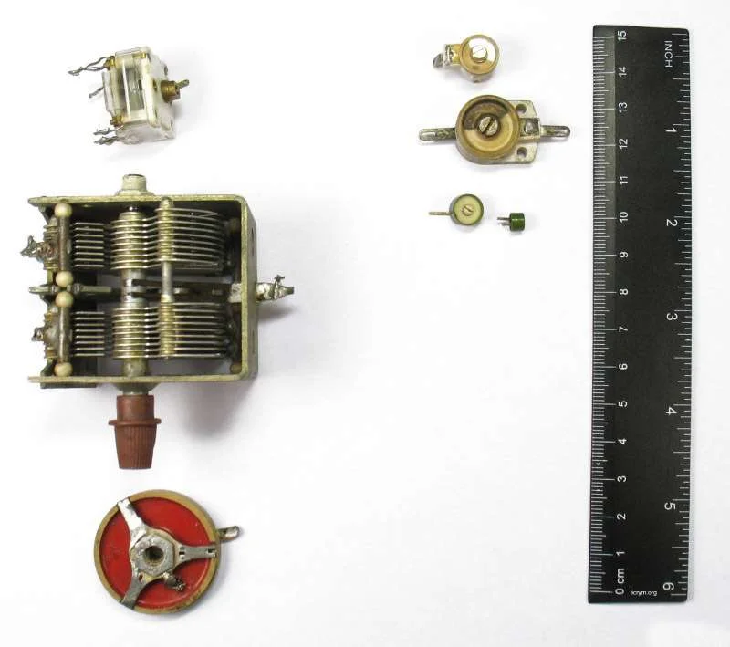

Переменные конденсаторы
Обозначение на схеме

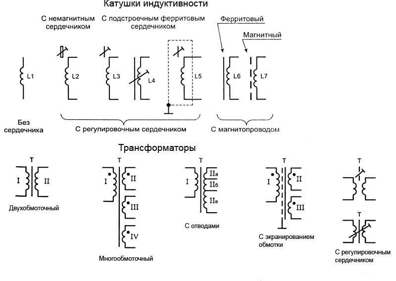

Трансформаторы и катушки индуктивности

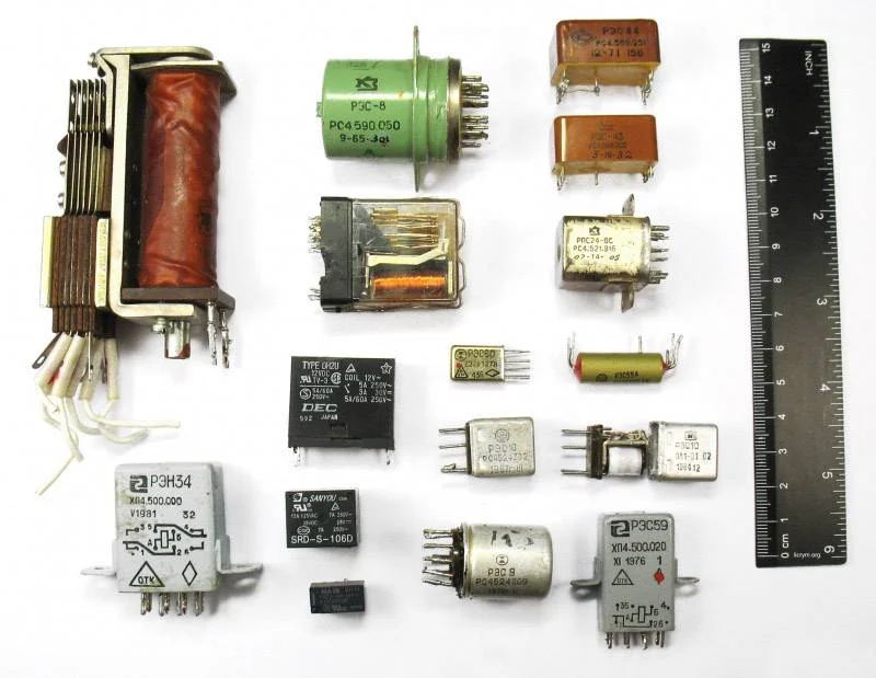

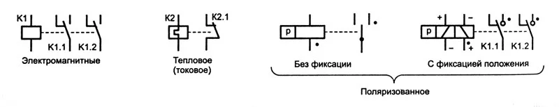

Реле

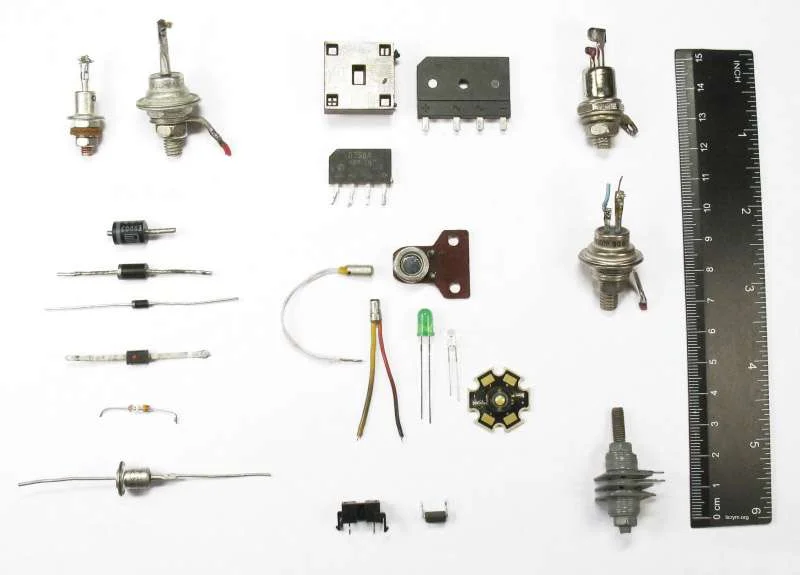

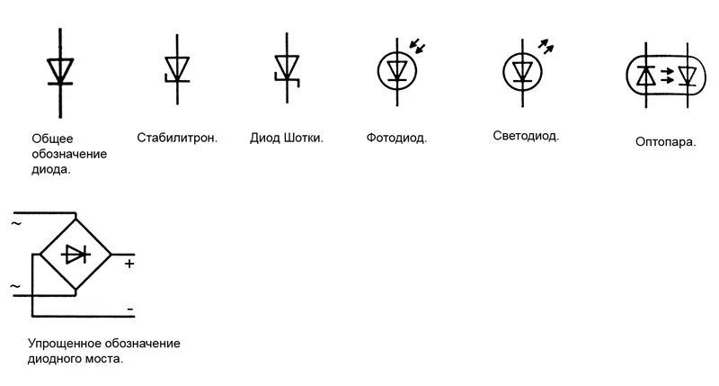

Диоды

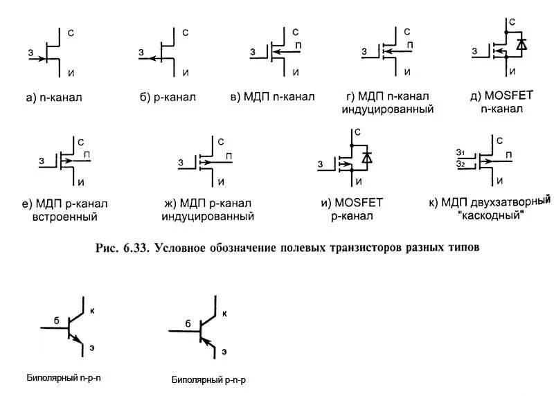

Транзисторы

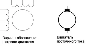

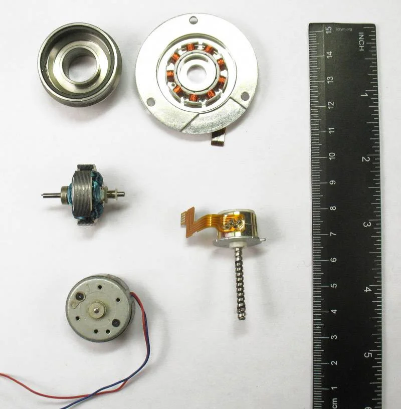

Электродвигатели

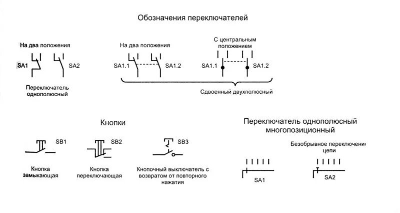

Кнопки

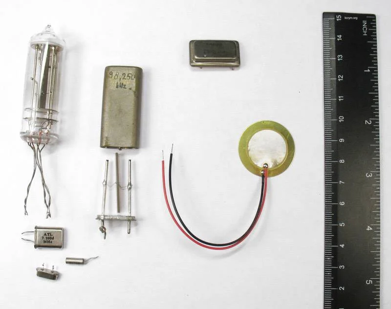

Кварц

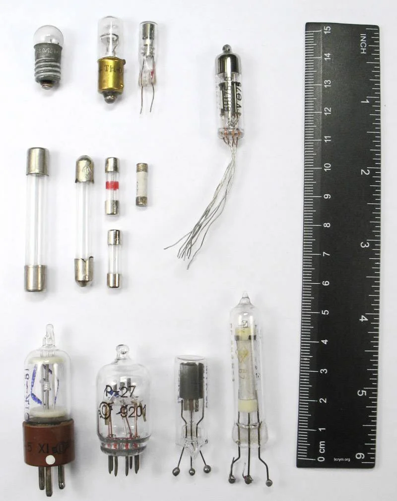

Лампы

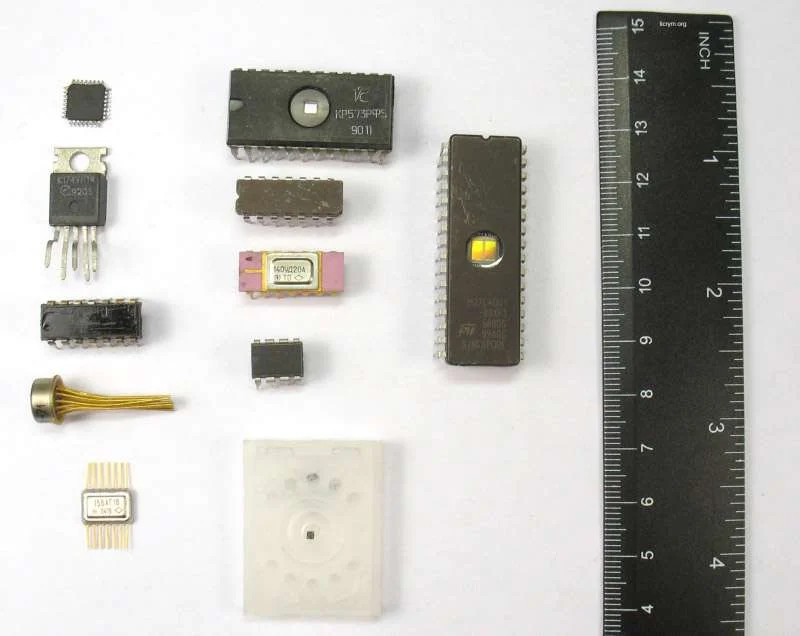

Микросхемы

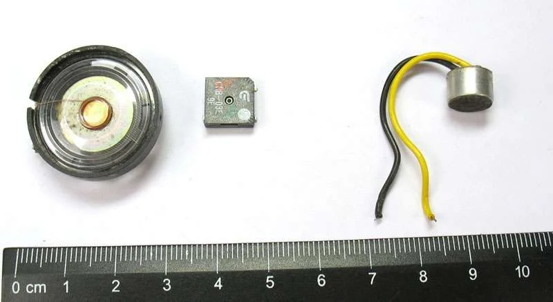

Динамики
