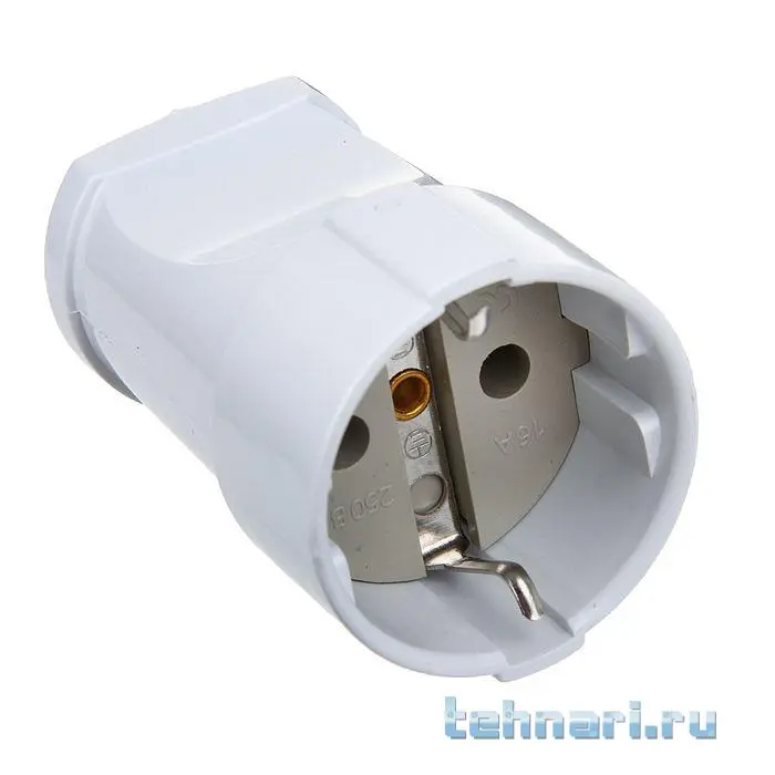

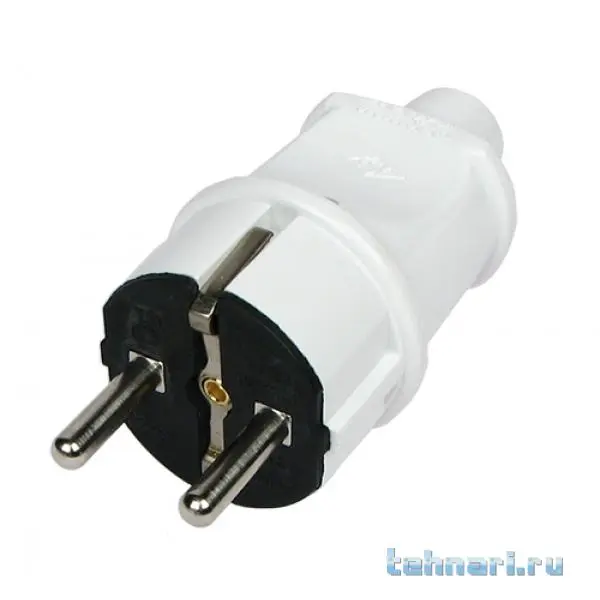

Привет, ребят, задумал сделать отстегивающиеся провода у ручного электроинструмента (аля деревенский kress). Задумка простая - разрезать кабель и прикрепить разъем и коннектор, таким образом, чтобы у электроинструмента был короткий обрубок кабеля с коннектором на конце.
Но вот незадача - не могу найти подходящие разъемы. Изначально я думал какой-нибудь разъем с защелкой, но нашел только большие промышленные ike. Из маленьких нашел только такие, как в БП стоят.
Отсюда вопрос - есть ли что-то подобное, с защелками?

Ну, по-моему они ничем не лучше тех разъемов, что в бп стоят, но просто больше.
Нет, в БП разъём вообще не фиксируется, здесь же пружинный контакт заземления розетки защёлкивается и удерживает вилку с двух сторон. И вообще нормальные вилки евро довольно туго заходят, я при вынимании качаю вилку из стороны в сторону, чтобы вынуть.
