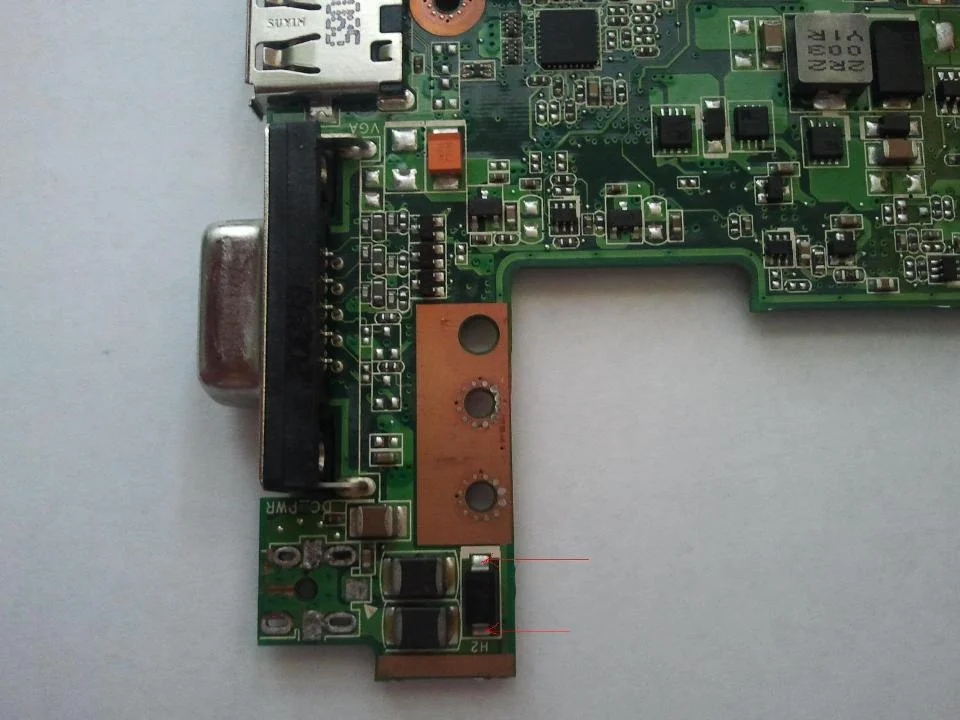

ASUS 1001P работал от автомобильного адаптера, батарея была снята. В какой-то момент при перемещении лаптопа в районе разъёма питания нетбука произошло замыкание (треск в районе разъёма, сгорел предохранитель на автомобиле и которнуло в блоке питания). Разобрал лаптоп, топаял разъём. Внутри разъёма пластиковый изолятор был треснут на две части. Заказал новый разъём. Замерил сопротивление на плате (где контакты разъёма) вольтметр показал 770 Ом. Я так понимаю где-то есть замыкание дальше в цепи. Подскажите где дальше прозвонить и в чём может быть проблема.
Не знаю название, но именно на его контактах присутствует сопротивление 770 Ом, подскажите что это и может ли он быть причиной замыкания.

диод это, судя по виду, но маркировка странная
