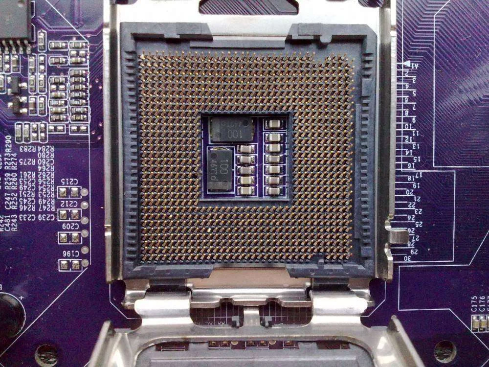

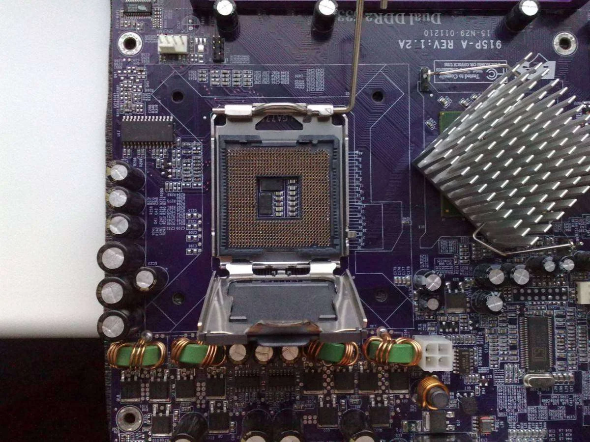

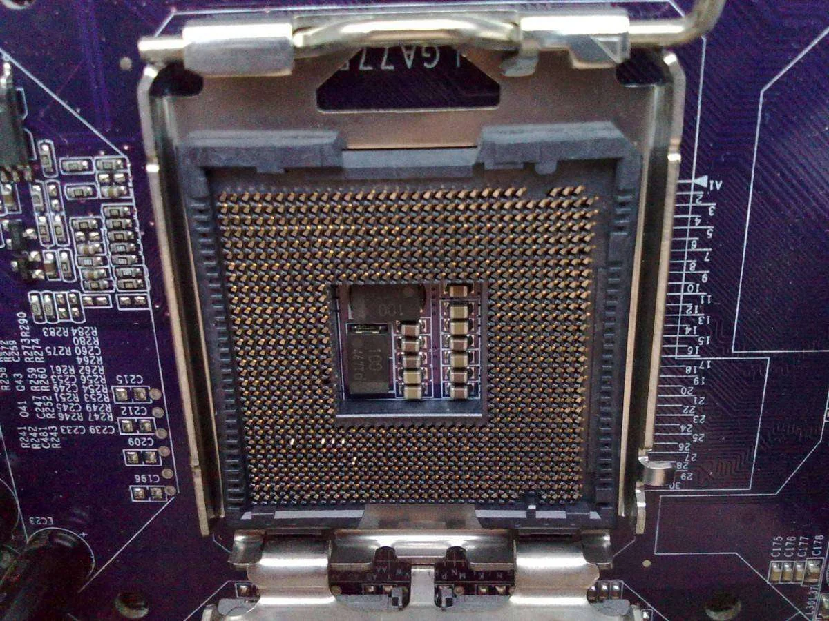

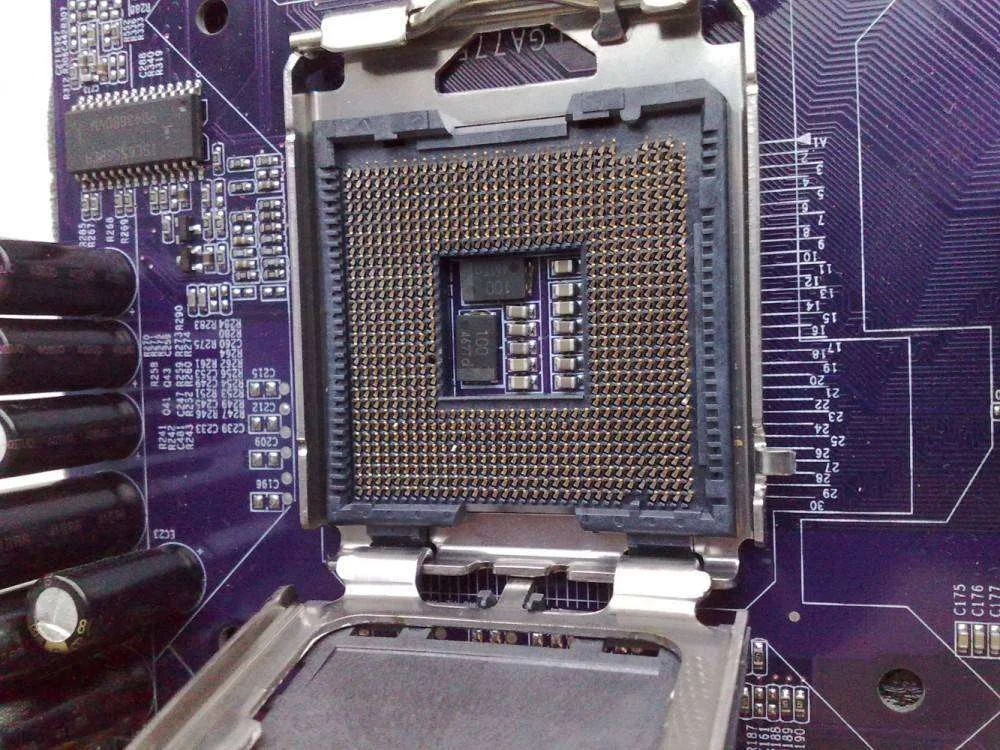

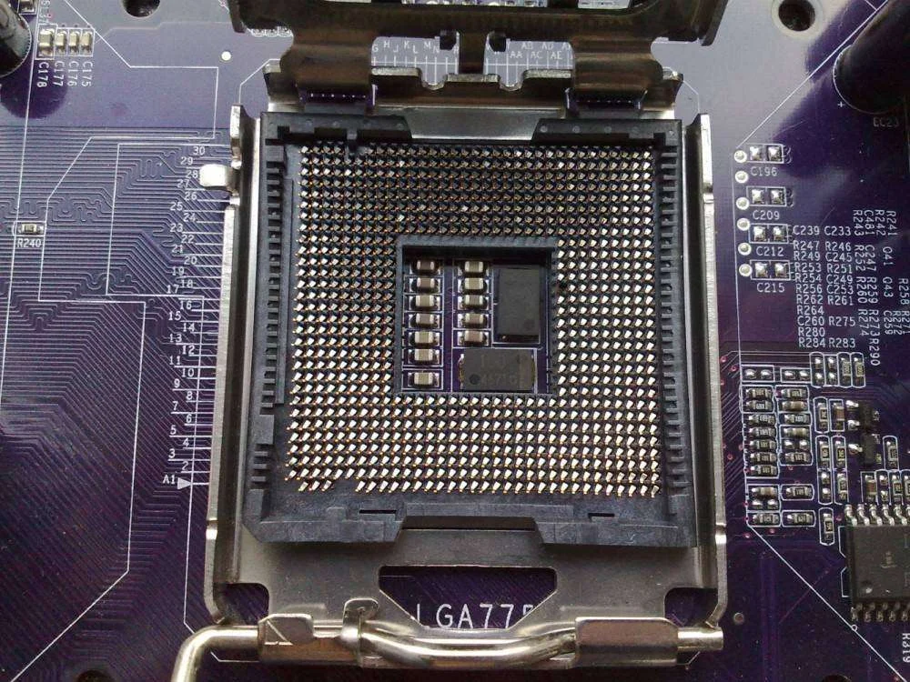

Разъем процессора LGA775
При установке процессора INTEL на материнку ELITGROUP 915P-A, подогнулись контакты. Дефект проявился не сразу, после прогрева процессора, в виде зависания системы. После перезагрузки система работала недолго и вновь подвисала. После проверки всех комплектующих очередь дошла до процессора. Разглядел неравномерный изгиб лепестков разъёма. Подравняв (как мне показалось правильно) система несколько дней работала стабильно. Дальше опять подвисания. В результате неоднократных подгибов пару лепестков разъёма уменьшились в размере:))) Как быть дальше ничего толкового не придумал, купил другую материнку. А первая всё покоя не даёт. Может есть способ восстановления этих контактов?
Фото в студию.
Сфотографировал как смог. Объектив телефона NOKIA N82 не очень подходит для таких съёмок. Если смотреть под разными углами картина постоянно меняется (как настоящий калейдоскоп). Самые безнадёжные места на одном из фото отметил. Изначально понять в чем причина было сложно, догадался по плохим пятнам контакта на процессоре.

Изначально снижать разрешение фотографий не хотелось.
А если по теме, кто нибудь такую проблему с разъёмом решить смог?
Вообще у меня сложилось впечатление, что все это произошло в результате изменений физических свойств (упругости лепестков разъёма) при нагреве процессора, т.к. проявлялось всё после прогрева системы. Вот только почему тогда на другой материнке этот же проц работает долго?
