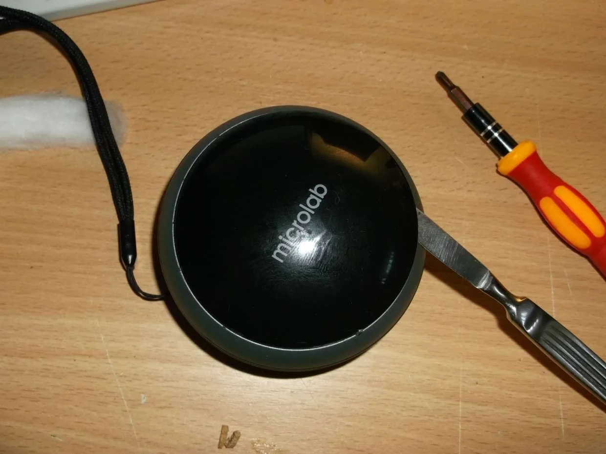

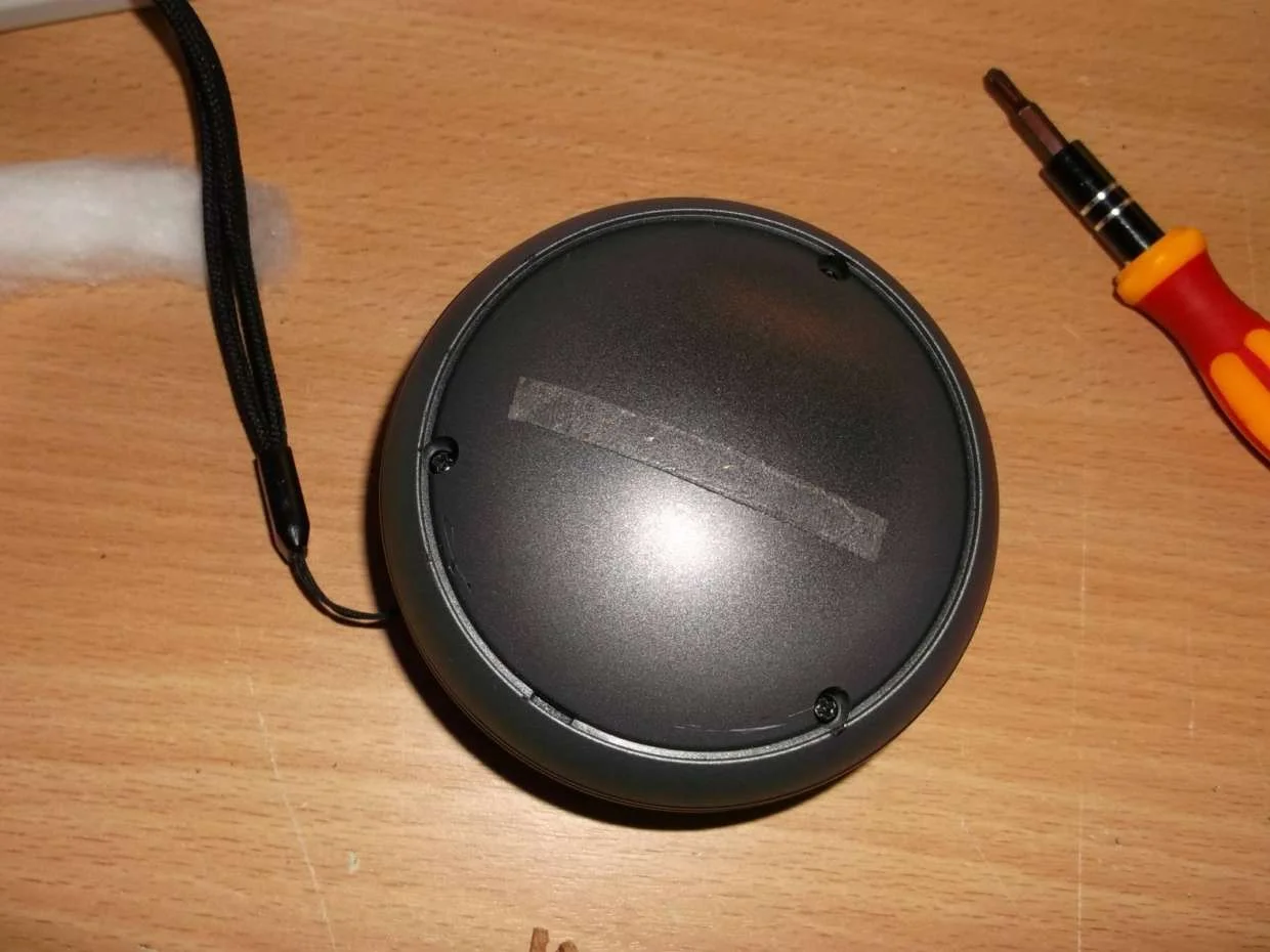

Я очень долго искал с какой стороны начинать его разбирать, даже корпус местами помял, в итоге оказалась что верхняя крышка на липучке держится.
Откручиваем три винта и снимаем крышку.

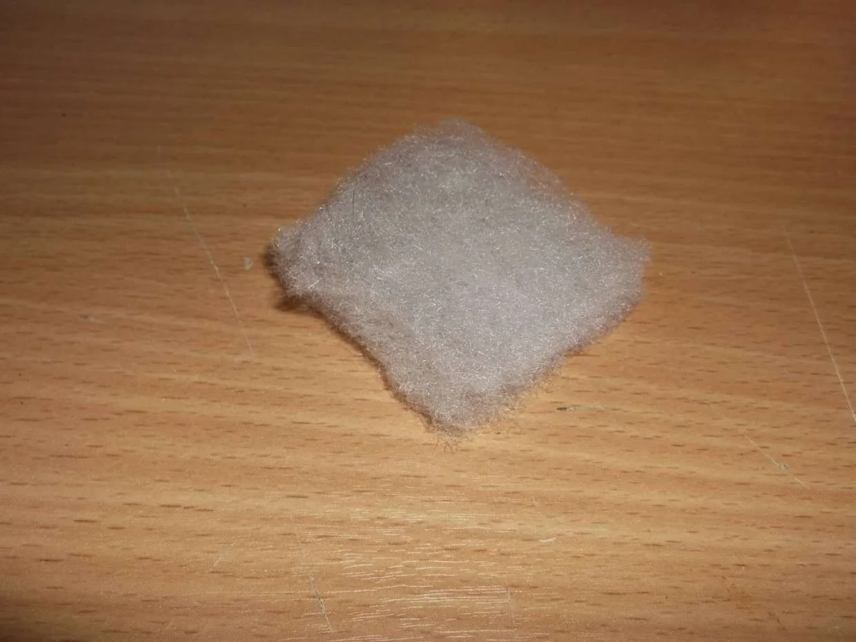

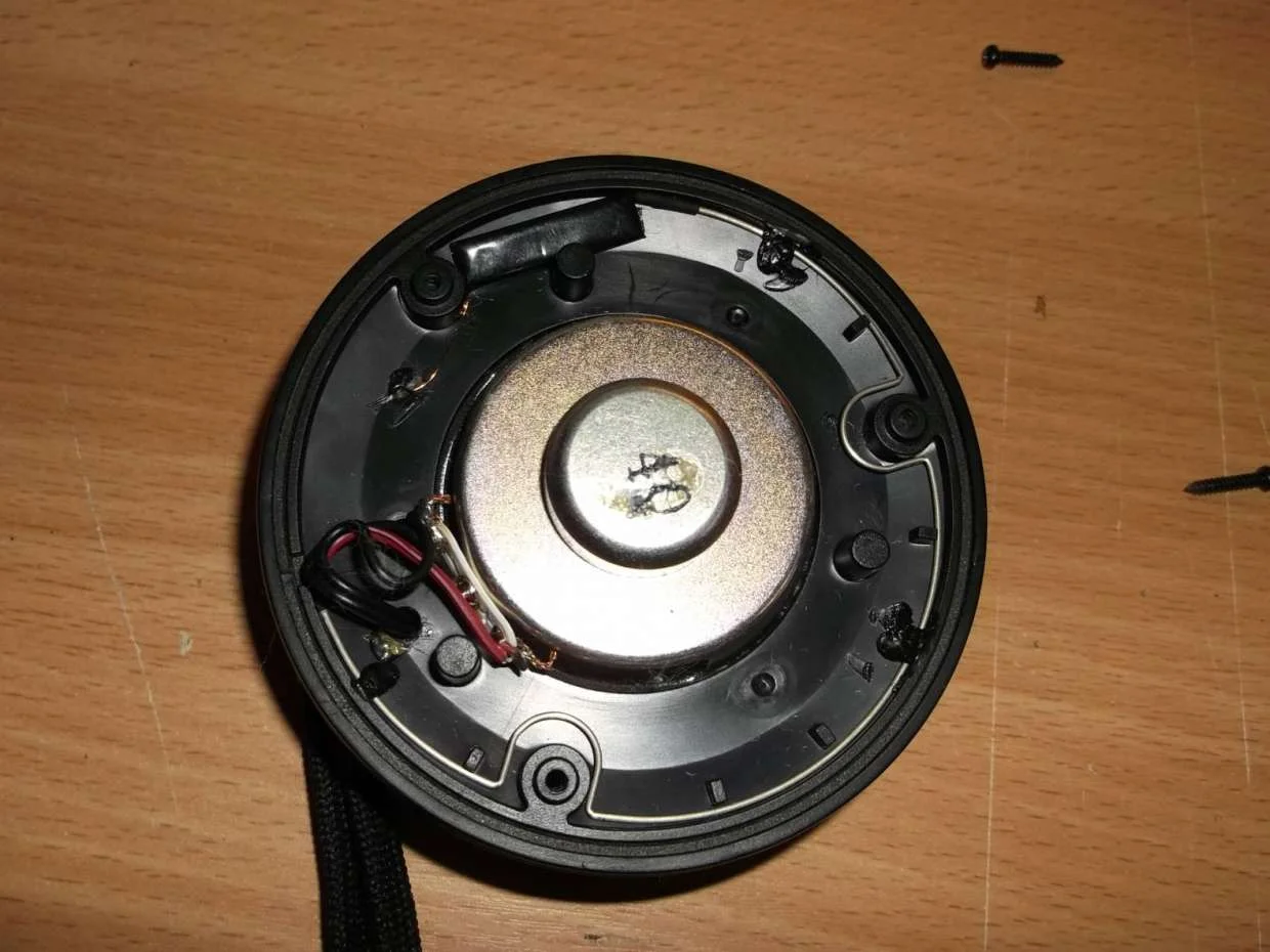

На динамике была вот такая "ваточка", которую я тут же оторвал

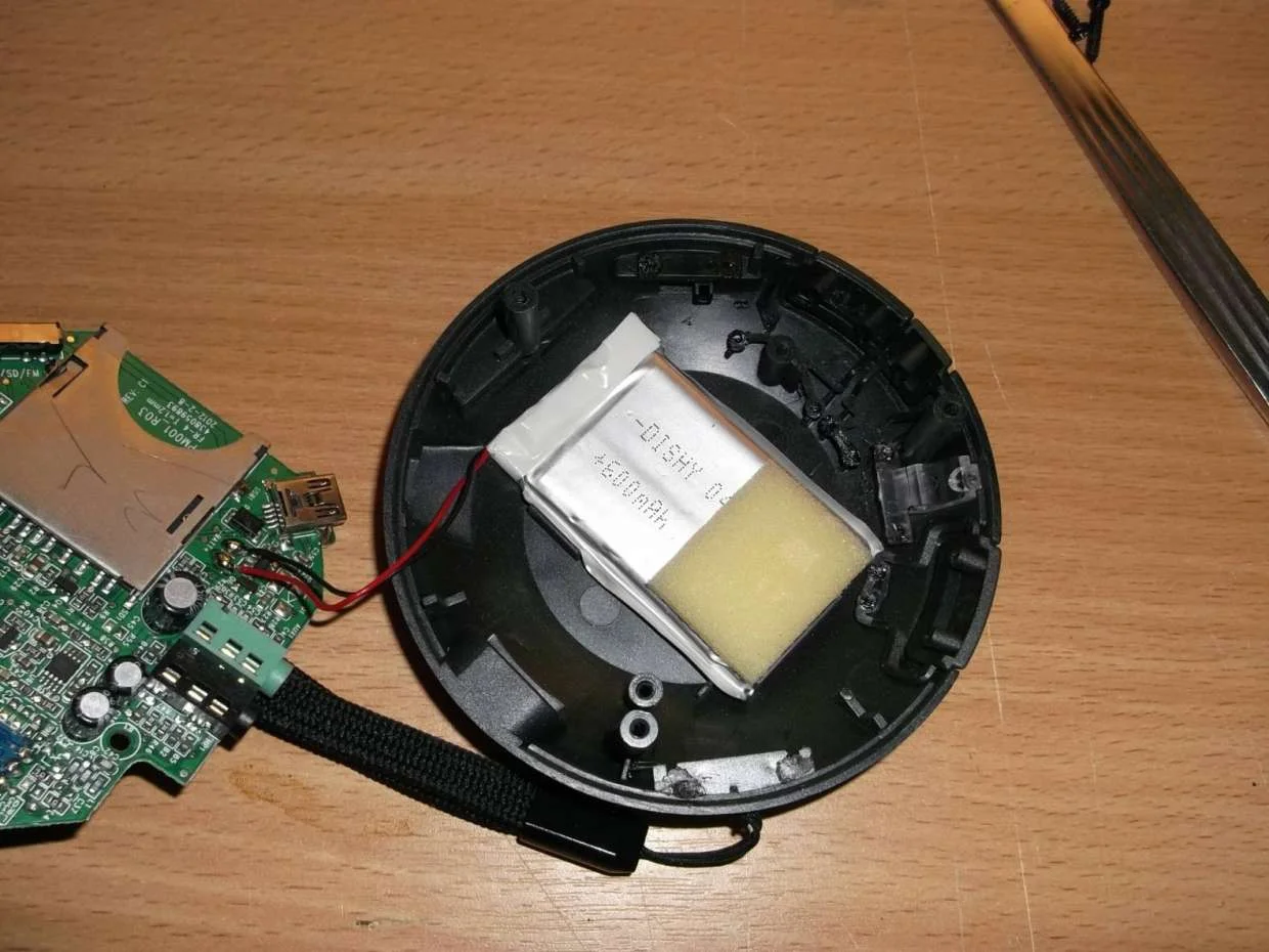

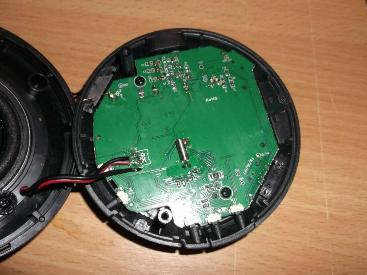

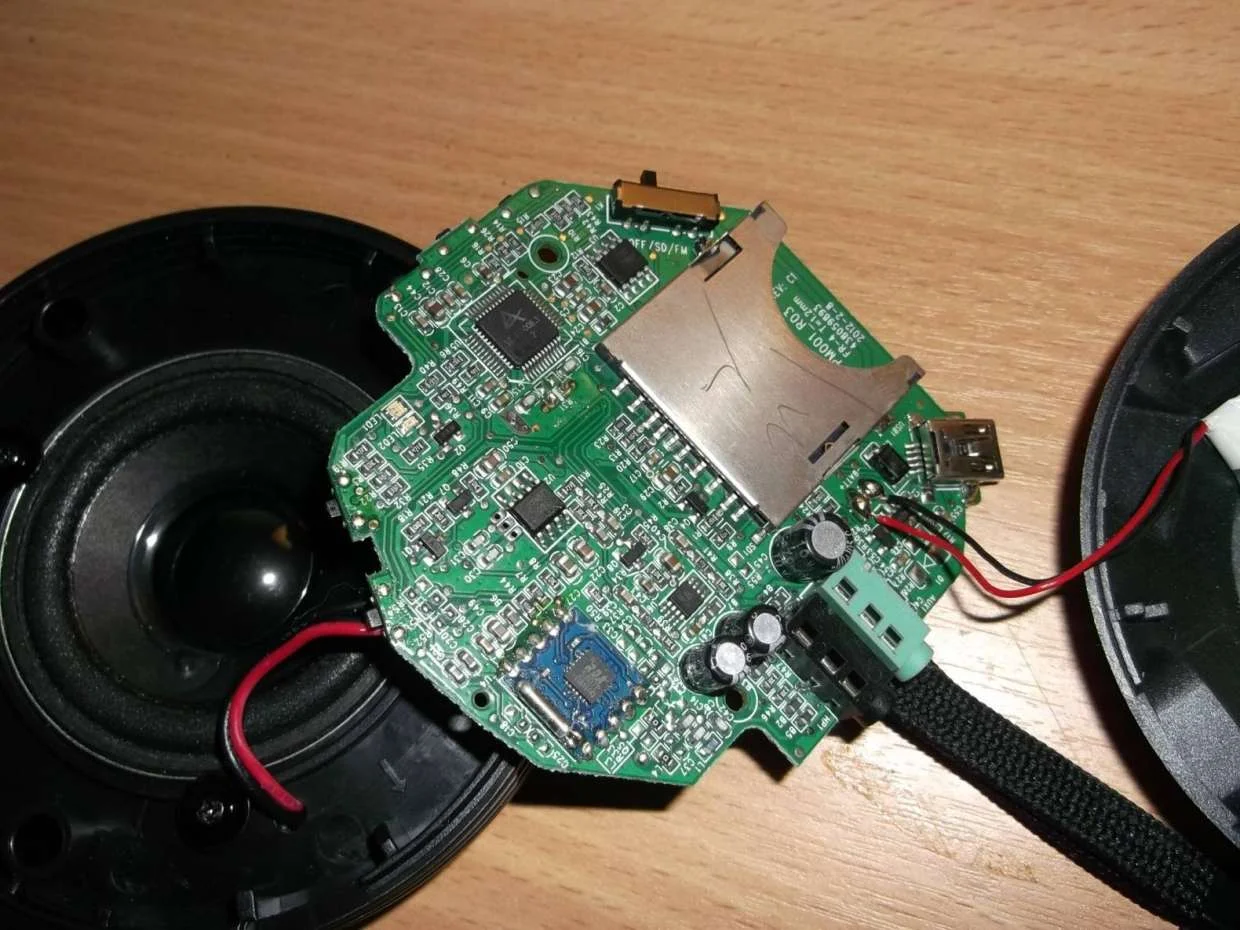

Плата сверху и снизу
Аккумулятор Li-Pol на 600мА, подумываю в будущем заменить на 800мА
При сборке между аккумулятором и платой засунул немного ваты.

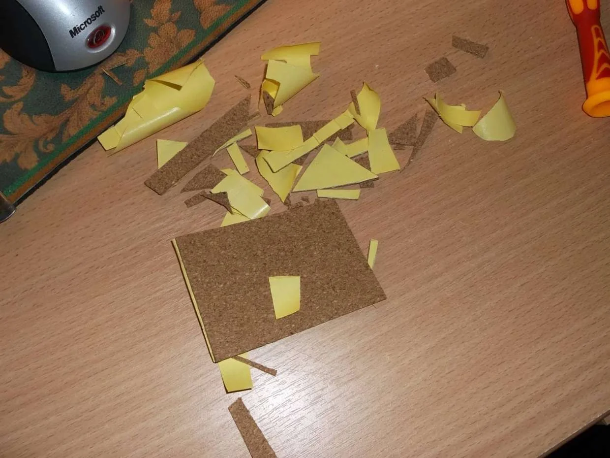

На саму плату сверху наклеил 3мм пробку
К сожалению забыл сфотографировать, а разбирать уже лень.

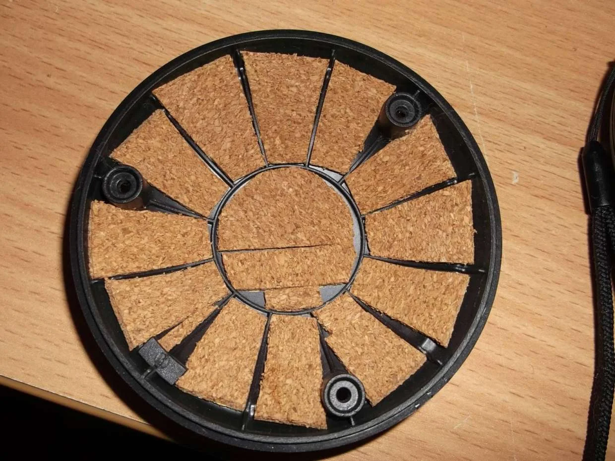

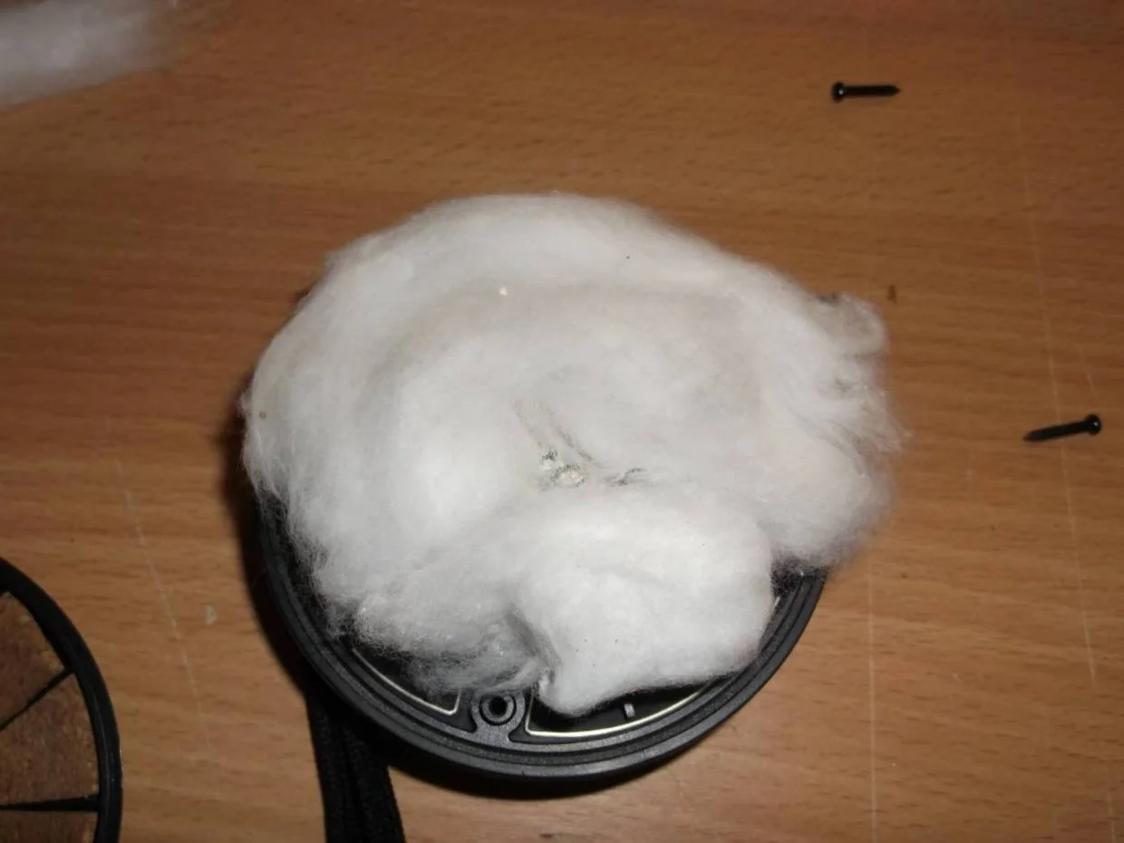

На динамик набил ваты, а крышку изнутри обклеил той же пробкой
На слух дребезга больше не слышно, звук стал более басистым.
